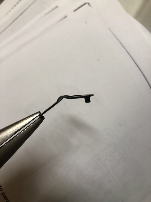

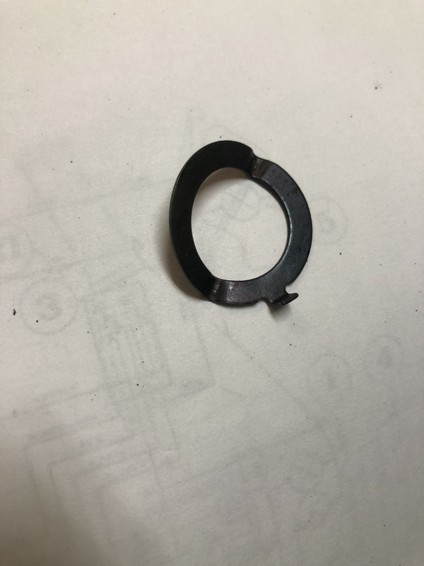

Hola. Supongo que te refieres a que cuando lo tienes en modo bici se mueve un poco de posición y ya se bloquean los pedales porque pasa al modo motor. Pues no te lo vas a creer, pero ayer estuve justamente reparando esto.
Por lo que vi, son dos cosas las que lo hacen fallar. La primera es la arandela con dos muescas que al mover el manillar encajan en la otra arandela con cuatro hendiduras. Bien, la arandela con las dos muescas está doblada en forma de V y con el tiempo pierde un poco su forma, además las dos muescas se desgastan un poco, eso hace que coja un poco de juego. Para solucionarlo, con un punzón con la punta redondeada, sin afilar, le di otra vez forma a las muescas de la arandela y con la mano, sin usar herramientas para que no se rompa, hice un poco de fuerza para darle el máximo de forma en V que permite a la arandela con dos muescas. En mi modelo, el XE, que utiliza el mismo sistema que el AL o el ALX, esa arandela con dos muescas tiene que encajar en una pieza de plástico, por o que si te pasas y queda demasiado cerrada, después no encaja. Con esto mejoró mucho, pero aún se movía algo. Es esta:
Entonces desmonté la rueda trasera y estuve mirando que pasaba. El mecanismo del otro extremo del cable, cuando lo accionas a modo bici tensa el cable y un muelle lo hace retroceder un poco. Lo que hice fue desmontar la presilla del cable para ver el mecanismo. Pues bien, yo creo que, en mi caso, el cable ha cedido un poco con los años, algo que me cuadra porque en el lado del manillas tiene dos pelillos rotos. Era cuestión de un par de centímetros que funcionara bien o mal. Como no tengo otro cable a mano, ya lo comparé, al desmontar el sistema, vi que el pasador/presilla metálico tiene mano. Para atrás hay una hendidura donde encaja el extremo del cable. Al darle la vuelta como no encaja el extremo, queda dos o tres centímetros más corto y con eso es suficiente para que el mecanismo funciona perfectamente. Así que de momento le he dado la vuelta al pasador/presilla y solucionado. Ese sistema no es como el de los cables de los frenos que tienen una presilla móvil que permite que se pueda ajustar la tensión del cable. El cable del mando bici-moto acaba en un tope fijo y el pasador/presilla es fija. Es decir, el fabricante marca la longitud exacta que tiene que tener para que el mecanismo funciones. Por el espacio que hay, se puede poner un cable de frenos y una pequeña presilla ajustable en lugar del tope. Si no encuentro ese cable original es lo que haré.
Por cierto, yo cometí el error de lubricar el cable cuando estaba limpiando y desmontando la moto. Con una jeringuilla le eché aceite desde el manillas a todos los cable, en el interior de las fundas porque iban durísimos. Pues ese cable mejor no lubricarlo, para que vaya un poco duro y así tenga menos juego. como es algo que se usa muy poco no hay problema, con no hacerlo bruscamente ya está.

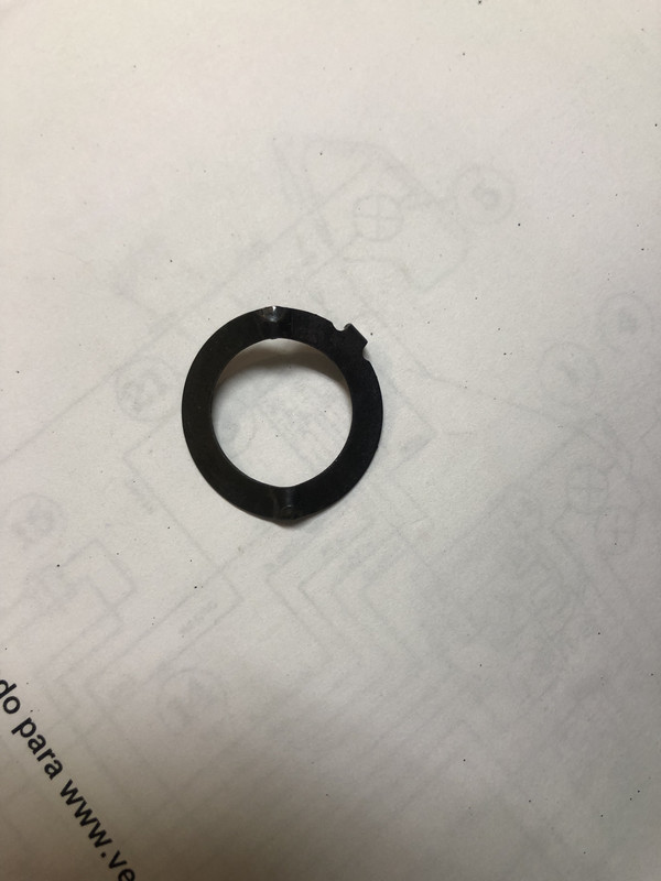

Pues compré hace tiempo uno nuevo, y lo mismo hace mucho juego dentro y fuera el mango del cambio, voy a cambiarlo (otra vez) a ver si va mejor
Tenía 2 de esos, pensaba que fallaba eso, pero al intentar doblarlo parti los 2, uno detrás de otro, por eso compré uno nuevo, voy a ver si con otro se arregla el asunto

« Respuesta #5 en: 10 Agosto, 2025, 01:42:10 pm »
Acabo de probar con la pieza que decías nueva, y me ha sorprendido que funciona, pero primero tuve que hace una cosita, darle golpes para meter más para dentro el tope del mango, (sin deteriorar) para que no haya juego, ahora sí que va como toca, Gracias
