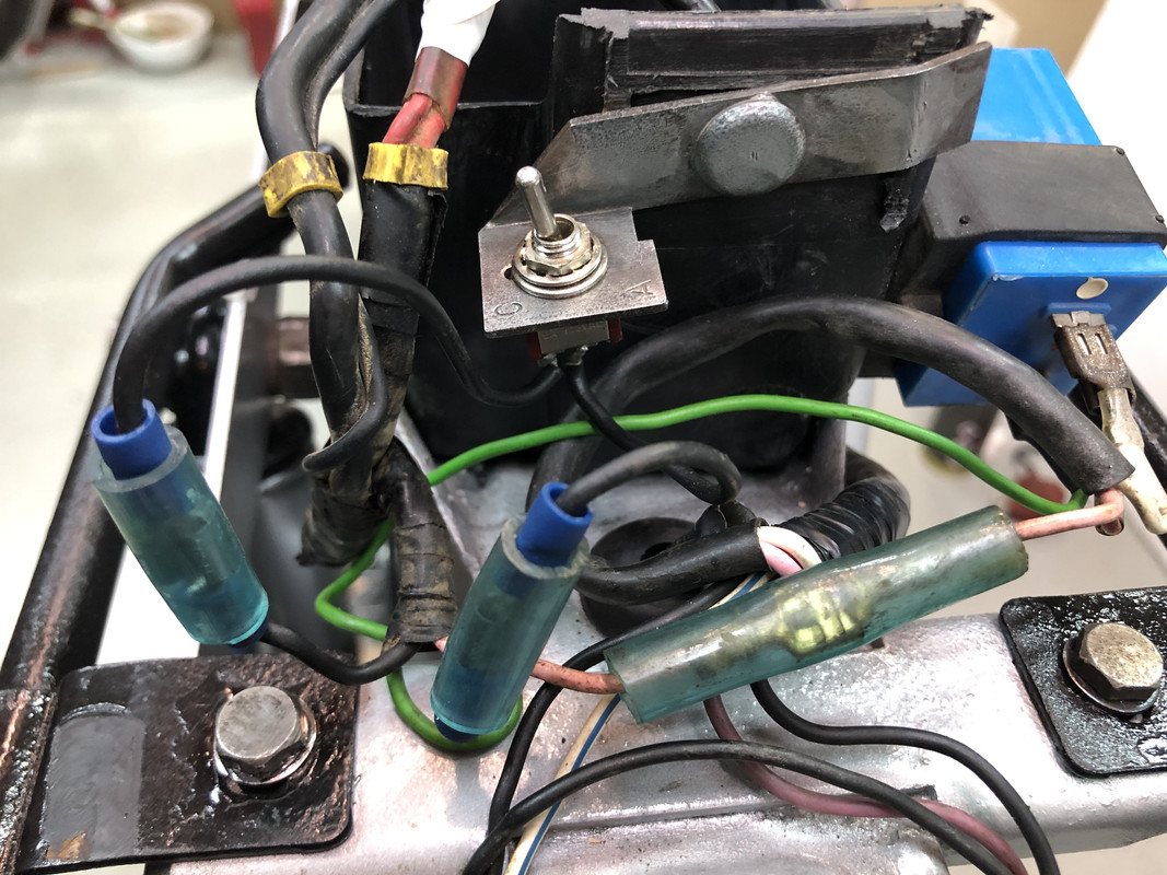

Como al principio no había forma de arrancar por más que le diera a los pedales, el compañero Mankanta me dijo que desconectara el cable negro que va del módulo al interruptor bajo el sillín y al hacerlo arrancó. Yo lo tenía en posición "A", como dice el manual y no arrancaba, no había chispa, pero al desconectar el cable negro arrancó. Entonces pensé en probar a conectarlo al interruptor pero ponerlo en posición "C", entonces también arrancó. Vamos, que el interruptor funciona al revés. En posición "A" hace todo como para arrancar, se encienden las luces, etc, pero no hay chispa. Y en posición "C" o con el negro desconcetado, lo mismo pero con chispa y arranca.
Como la instalación eléctrica pueden haberla tocado, prefiero poner unas fotos y a ver si me podéis ayudar.
En el esquema eléctrico pone que al interruptor van el negro y uno rosa, pero mi interrupor sólo tiene conectado el negro, el rosa está con unos fastons y no sé si eso es así de serie o, como digo, lo han toqueteado.

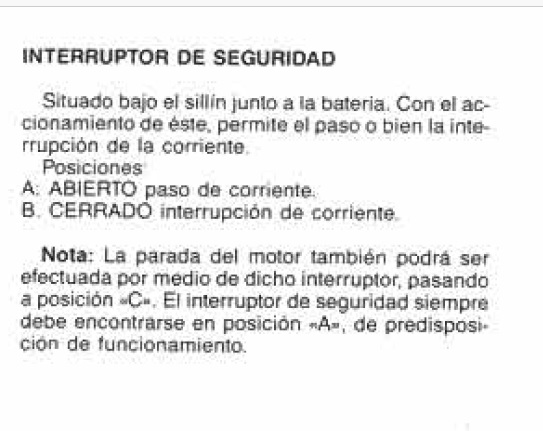

Este es mi interruptor. Así, en posición "C" arranca, cuando según el manual no debería. Tendría que arrancar en "A":
Esto es lo que dice el manual:

Encima he buscado otros interruptores de XE y son diferentes, por lo visto a los primeros le pusieron este interruptor y después lo cambiaron por uno de plástico.
En fin, que no sé si dejarlo así...; si el que arranque con el negro desconectado afecta a algo...; si debo cambiar alguna pieza porque es síntoma de que algo está empezando a fallar...

Buenas. Me alegra que te haya arrancado! Sobre este tema, no tengo ni idea de cómo es el sistema eléctrico, pero sí puedes hacer una cosa... Como ves, el interruptor tiene una tuerca arriba. Si la aflojas, puedes girar el mecanismo del interruptor por debajo y así le das la vuelta! Ya tendrías lo que ahora está en la C en la A, y lo que ahora está en la A en la C  Evil

Me ha aclarado otro compañero que da igual, que ese interruptor deriva a masa para no arrancar, osea, que si así funciona ya está. Lo de darle la vuelta lo pensé, por si me había equivocado al montarlo, pero no. Tiene mano, sólo se puede montar en una posición porque tiene forma, no es redondo. Pero he descubierto que tiene tres pines par soldar los cables y, moviendo uno, funcionaría como dice el manual: En A para arrancar y en C para no arrancar. Como tenía pensado desoldar los cables para ponerles fundas a las conexiones, lo corregiré y listo.

Buenas. Pues también es otra opción, intercambiar los cables de los dos extremos. Disfrútala!
