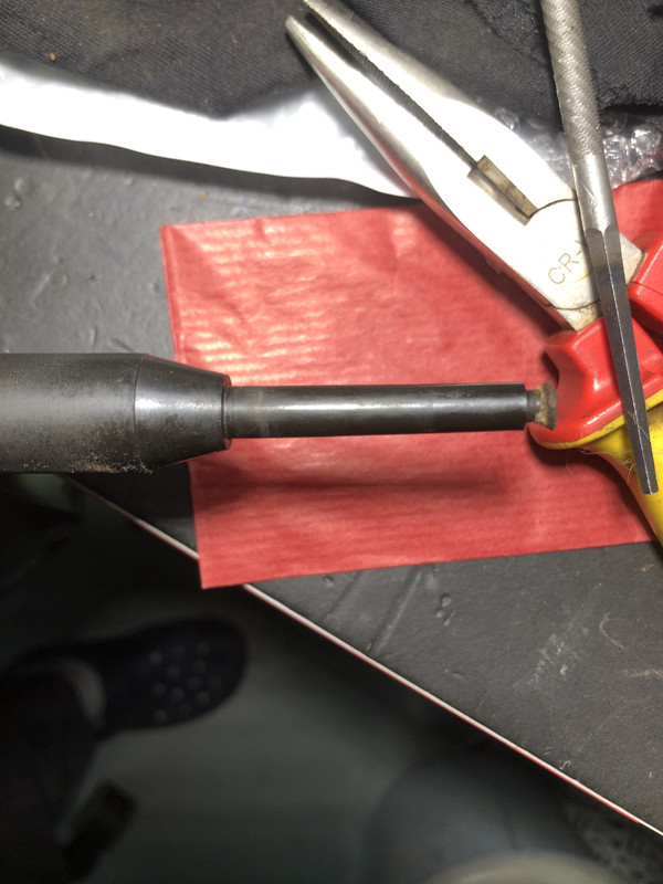

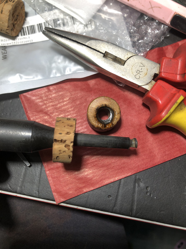

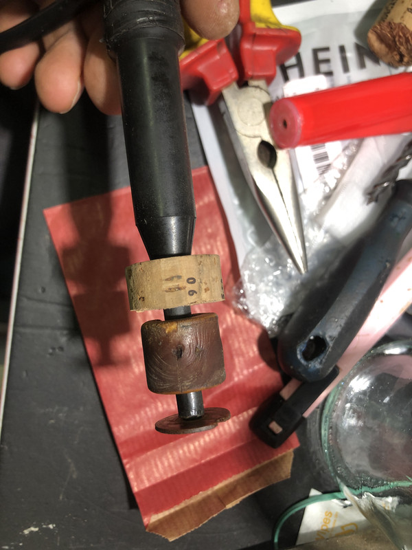

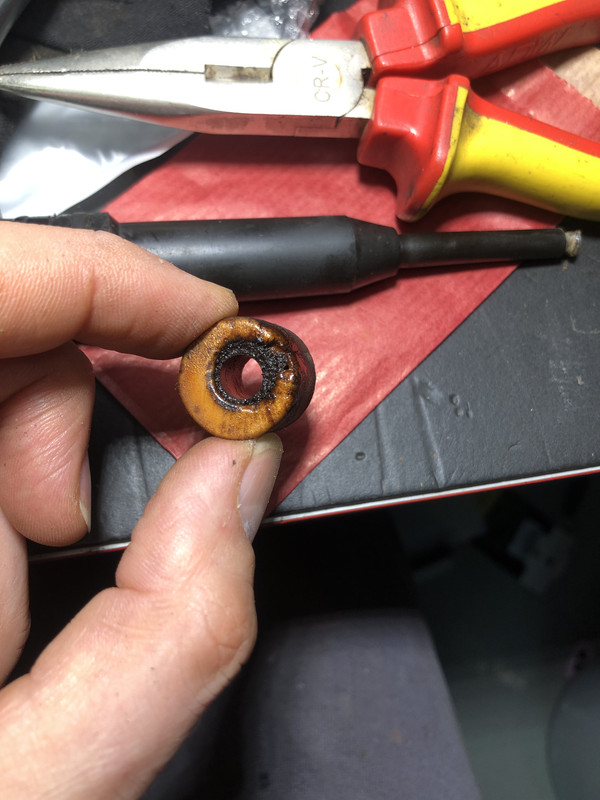

Hola. Pues nada, que me di cuenta de que el indicador de reserva estaba siempre encendido. En unos días voy a la ITV y no quería llevarlo así. Como no sabía cuánta gasolina llevaba, probé a echarle hasta arriba, para ver si así se apagaba por haberse quedado atascado o algo, pero no. Me decidí a sacarlo y el problema es que la boya se quedaba atascada arriba del todo y ya no bajaba. El tubito que hace de eje por el que se mueve se ha deformado en la parte superior, por lo que es más ancho que el orificio de la boya. Lo desmonté, le puse un tope de corcho para que no llegue a esa parte y de paso lo limpié bien y le puse un poco de pegamento a la zona del imán porque se ha saltado un troco del plástico de la boya y me daba cosa que un día se salga. Os paso fotos.
