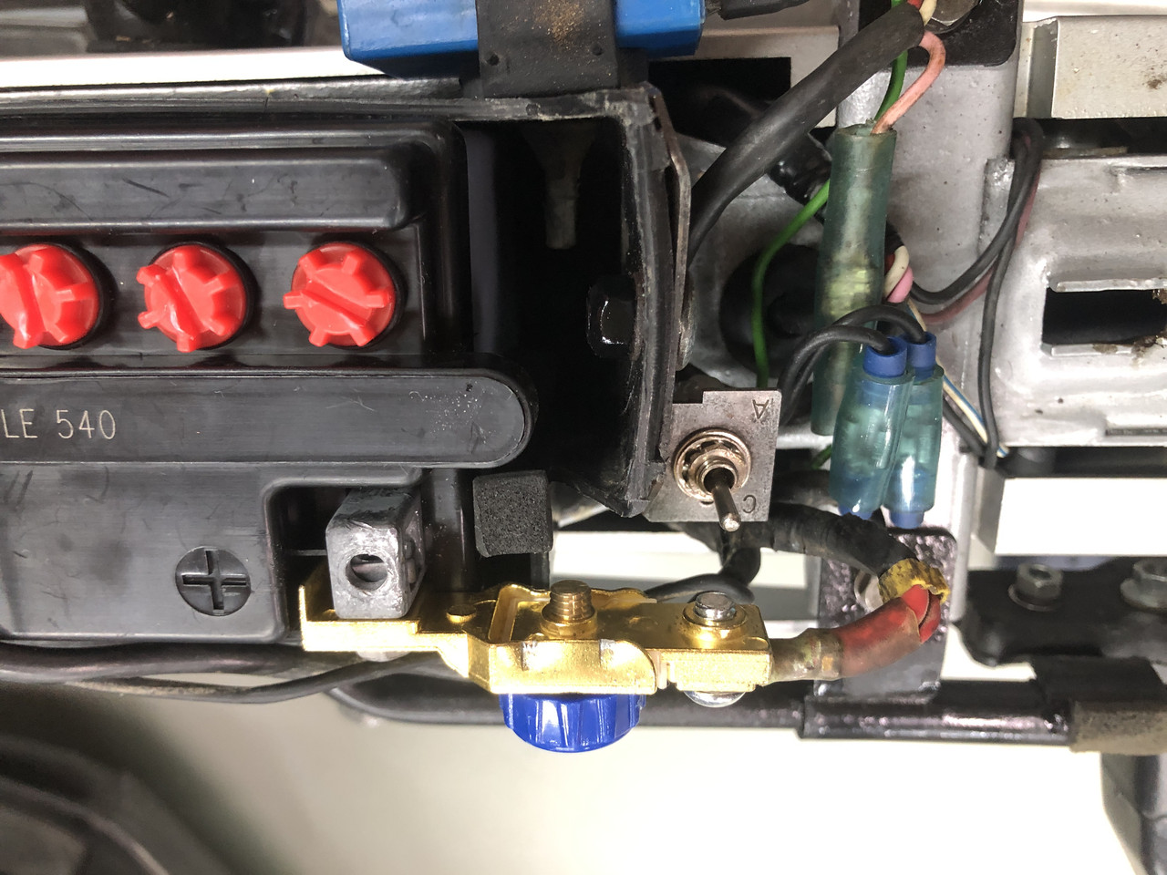

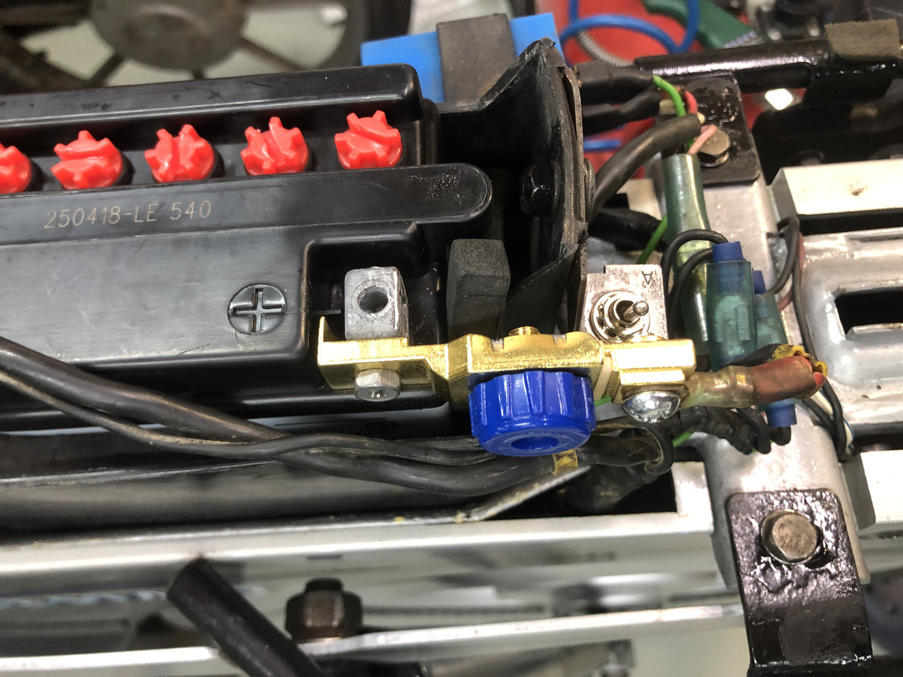

« en: Ayer a las 10:49:19 AM »
Hola. Mi modelo lleva batería y botón de arranque. El otro día vino visita a casa y viendo la moto una de las personas apretó el botón y aunque tenía el interruptor de seguridad de arranque desconectado, el motor de arranque sí se activó. Resulta que el interruptor corta el negativo, si está en posición C, la moto nunca arrancará, por mucho que le den a los pedales o al botón. Pero botón del motor de arranque lleva un circuito independiente, por lo que al darle al botón intenta arrancar. No me gustó nada la idea, porque si la dejo aparcada en la calle y por ejemplo se sube un niño y le empieza a dar, puede estropear algo o dejarme sin batería. O un caco que entienda poco se cree que va a arrancar y lo mismo, a darle. Así que le he instalado un desconectador de baterías al positivo. Por si a alguien le interesa cuelgo fotos, porque hay que ponerlo así, de otra forma no se puede bajar el sillín.
