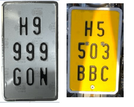

Hola. Estoy en la fase final de conseguir matricular como histórico mi Vespino. total que me he puesto a mirar páginas para mandar hacer la matrícula y mi sorpresa ha sido que puede ser amarilla o blanca ¿Alguien sabe algo de esto?
No sé que ventajas o inconvenientes tiene un color u otro, pero result que si es matrícula histórica, es decir con H en lugar de C, puede ser amarilla o blanca.

Sí, para poder hacerla histórica tienes que llevarla de serie. Te aceptan pequeñas modificaciones de época. Por ejemplo, yo no llevo el tubo de escape de serie ni el espejo retrovisor original. De ese tipo no pasa nada, pero las modificaciones estéticas claramente visibles no las aceptan y las mecánicas menos. Le hacen la ITV y como no esté en los rangos te la echan para atrás. Sólo te diré que mi Vespino dio 57km/h en los rodillos y ya no les gustó, pero lo pude salvar hablando con el técnico que entendió que estaba todo nuevo, tubo limpio, sin carga... Si la modificación altera las características originales, hay que homologarla y eso en un Vespino...
Estos son los dos colores de matrícula. Yo creo que estéticamente quedará mejor la blanca ¿No? La amarilla siemrpe me ha parecido que canta mucho:
