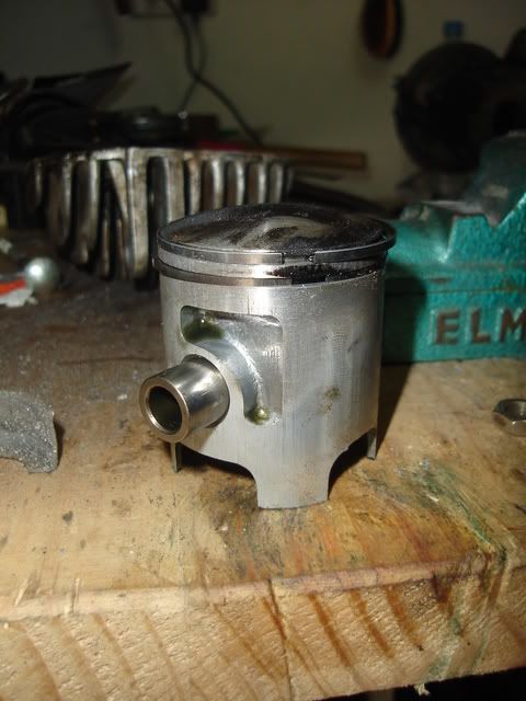

mira, este es el pistón de mi MK
los segmentos son los aritos esos que sobresalen.
aquí tienes unos fuera del pistón
simplemente es sustituirlos, lo único delicado es al introducir el pistón con los segmentos nuevos en el cilindo, que hay que meter las dos manos en poco espacio jajaja

ese piston es de 65??
parece de mas ehhhh

jeje parece parece pero nolo es jeje yo el tengo iwla messermithr y parece mas grande pero es de 65 ejje

a vale facil entonces y el otro segmento que va debajo? jaja es que de carburadores ando algo más puesto ya le he puesto a la mia un 15-15 y lyego un amal 16 lo que pasa que la carburacion no es lo mio...
fijate en el pistón en los dos segmetos jajaja, es que el de abajo no sobresale tanto, pero se ve bien aún así. No mires a las faldas! está justo debajo del otro. Tongue
