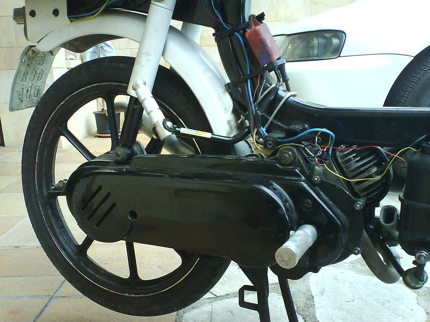

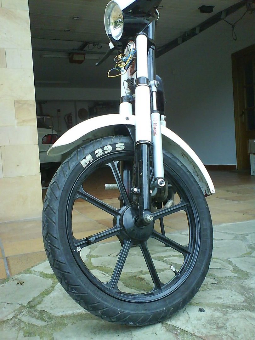

Nuevas adquisiciones:
Refuerzo de horquilla Kundo:
Estriberas pasajero IGM.
click y agrandais las imágenes, pero no espereis milagros que son del móvil.
Dedicaré unas palabras a esto ya que con lo poco que me paso, pues hobmre, sería un detalle.
El refuerzo Kundo es simplemente sensacional, endurece lo suficiente la horquilla como para hacerte olvidar que estas en un vespino, ya que la estabilidad aumenta considerablemente! Si tienes una moto que corre, estás tardando en tenerlo.
En cuanto a las estriberas, no me salen bien porque me tropiezan con el RC-4 , asíq ue para que no apoyaran sobre la panza del escape tuve que levantarlas un poco de la parte de abajo del soporte, por lo que no salen del todo y quedan un poco levantadas. Cuando ponga el Tavi no habrá este problema, y no os lo encontrareis con cualquier otro escape, pero ya sabeis cómo de peculiar es este Yasuni. Me parece que son bastante cómodas, aunque el sistema estaría mejor si tuvieran un especie de tope como las patas de arranque. Sin embargo, si las dejas moderadamente apretadas no te darán vibraciones ni tendrás que tirar como un descosido para sacarlas. Si quereis más fotos de algo porque estais interesados me lo decis. A ver que os parece.

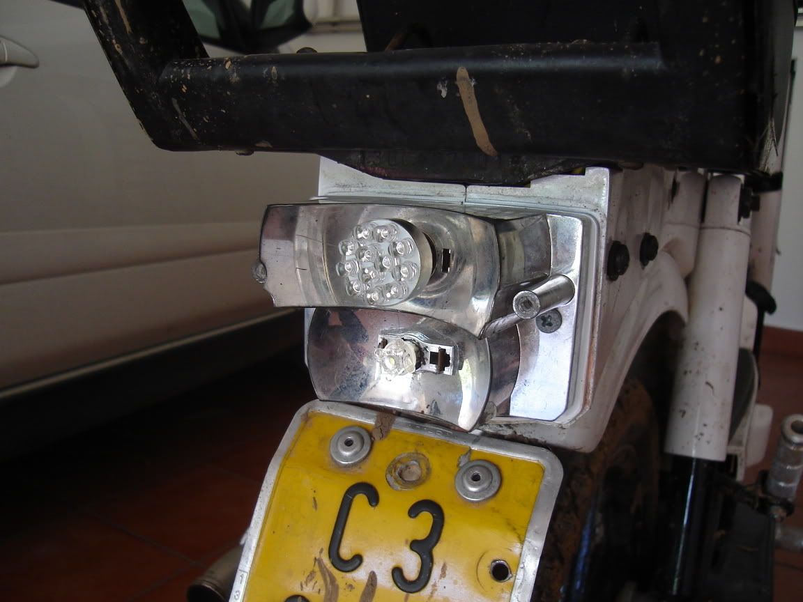

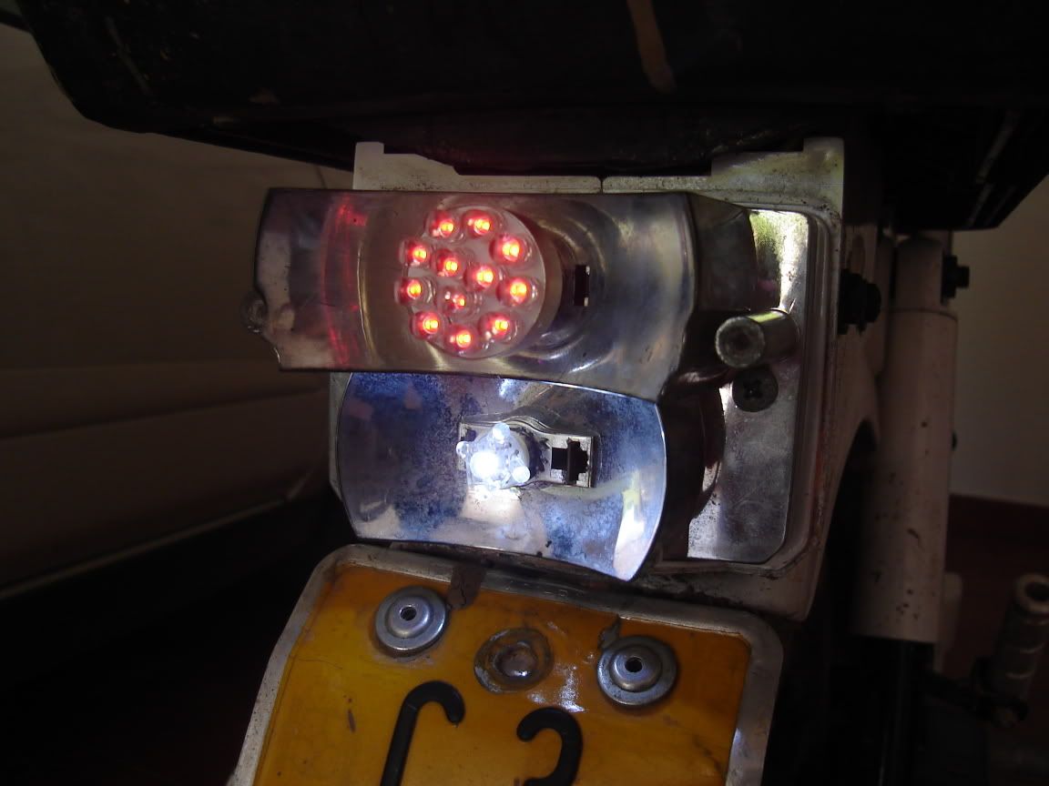

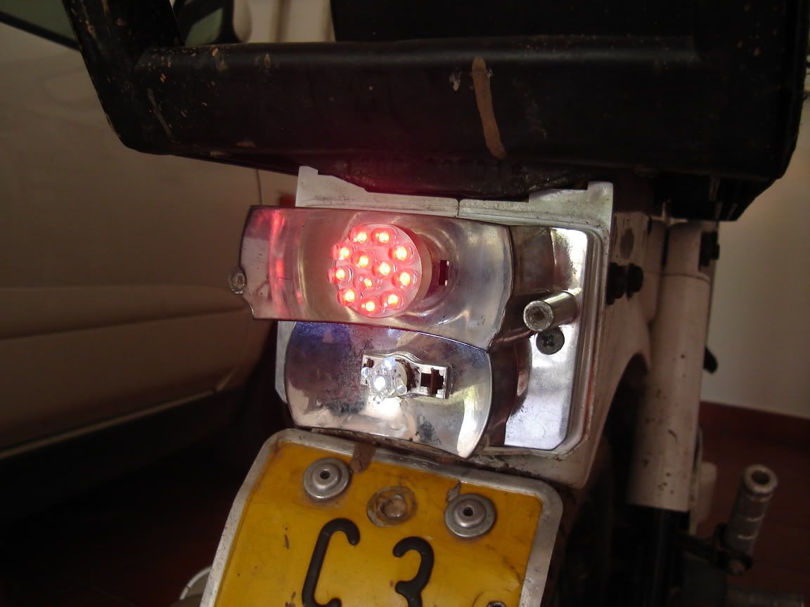

Bueno, hoy me han llegado las luces LED para las luces traseras.
Funcionan bastante bien, he conseguido que el faro no se atenue al apretar el freno, pero sigo teniendo el problema de que en cuanto lo enciendo baja la luz de las traseras... Tengo que fabricarme un rectificador de onda (puente de diodos) para ver si pasando a continua estabilizo más la intensidad, porque en principio no me hace falta, al acelerar no parpadean los LEDs, lo cual está bastante bien, y me parece buena alternativa a las clásicas bombillas, espero que salgan rentables. Lo de siempre, click y se agrandan las fotos.
Faro apagado:
Faro encendido:
