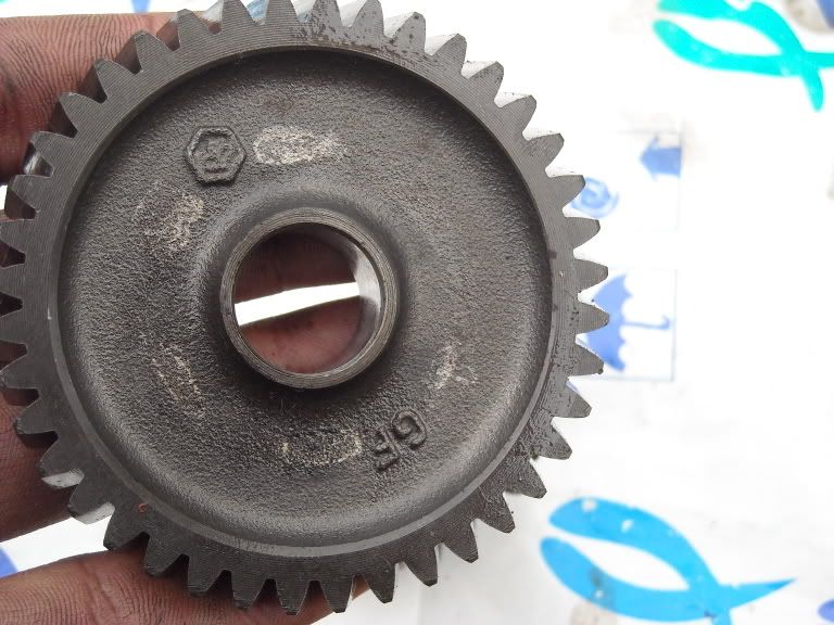

Bueno, solo adelantar que he cambiado los desarrollos averíados del NLX por unos Delta largos que tenía en casa en otro motor y que hoy se me ha hehco tarde y no podré colgar fotos y esquema detallado. Además de que quizá alguna foto pueda interesar a Kiqu para completar el artículo de "el reductor" de la técnica (foto de como se estropean comunmente los desarrollos y foto de los desarrollos de Delta, y quizá una foto de la reductora Delta con el aceite corrupto).

Bueno, aquí va el post prometido.

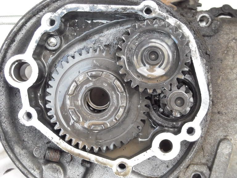

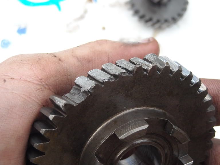

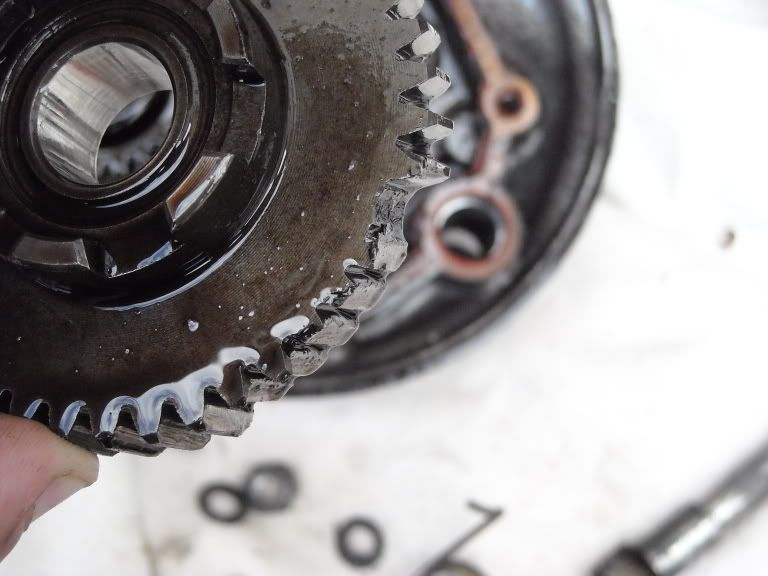

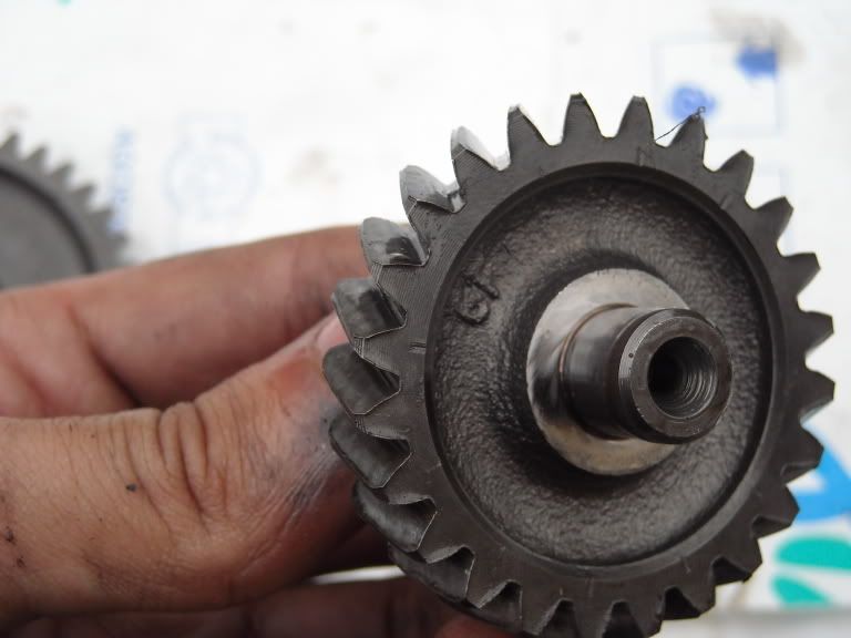

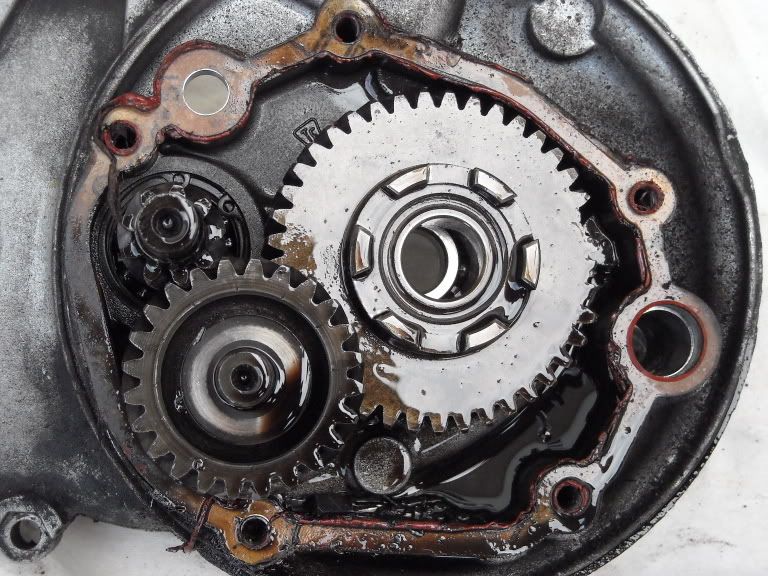

Después de MUCHOS problemas para poder abrir ambas reductoras ya está hecho el cambio. Al final recurrí a un amigo que hizo un útil (del cual no tengo foto, pero la haré) y con su pistola neumática Bosch y su compresor antiguo pero eficaz y tras mucha insistencia abrieron las dos. Aquí fotos de como estaban, adivinad cual es la del motor abandonado a la intemperie Tongue
(click y agrandais las fotos, como siempre)
Cuando abrí la reductora del NLX pude ver la avería que tenía el piñón, realmente alarmante, pero como no me puedo resistir a los encantos de esta maquina, alguna vez circulé con la reductora averiada con el consiguiente agravamiento del problema...

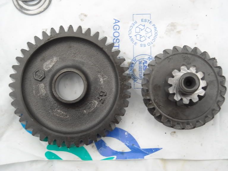

Finalmente monté los desarrollos delta, llené como pude y cuanto pude la caja reductora y a correr. Os pongo unas fotos de los desarrollos Delta, porque, como curiosidad, se puede ver la inscripción "GF" en ellos al otro lado del símbolo Piaggio, cosa que debe de ser distintivo especial de estos engranajes:
Hoy he montado el motor al completo y he probado la pieza junto con el Tavi, y la perdida de aceleración en cuestas es notable, aunque tambien lo es -lógicamente- el aumento de velocidad que tienes en recta y cuesta abajo. No he podido hacer una prueba exigente puesto que no tenía bien apretado el piñón bici y tanto mi integridad física como la del propio motor estaba en peligro. Tendré que volver a casa del amigo a por el extractor del piñón bici para poder apretarlo yo bien (y de paso colgaros unas fotos).
Creo que lo siguiente es aumentar el caudal del Amal 18 y un Varioplus que me permita poner unos rodillos ligeros aptos para el Tavi y estos desarrollos.
