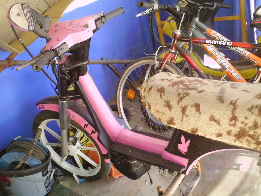

weno pues como dije, aki teneis mi vespi preparado,
le he hechado muxas oras y este es el resultado
Vespino alx de Mario “gamba”
                Motor :
Cilindro=gilardoni 65c.c. transfers ampliados italkit(juntas gilardoni reforzadas).
tranfers= ampliados.
culata =50c.c. torneada cámara de combustión especial.
segmentos= uno antifricción, y otro cromado fresado lateral.
pistón= vertex con trasfers y recortado el calibre.
descompresor= de una bala inmediata ogrima.
caja de laminas= kundo pulida y pétalos abiertos al máximo.
laminas = metrakit carbono multiagujeros.
carburador =21 arreche manguito largo(chicle 100 y pekeño25).
filtro de potencia= malossi fresón el mas grande.
tobera de admisión= ampliada.
cater= pulido, boca de admisión ampliada y pulida, transfers del carter ampliados y pulidos, lumbrera de frente abocardada y sin escalón.
pulmón= de aire casero.
variador= tecnomoto varioplus aligerado.
rodillos = 3 tjt 4g, y 3 intermedios tecnomoto.
correa= dentada dayco.
zapatas de embregue = tjt.
muelles pekeños y grande= kundo rosa.
Zapatas estriadas
tubo de escape= tavi racing de f9.
ventilador= tnt alijetado.
bujía = ngk de platino (b9).
toma de aire= tnt.
filtro de gasolina= tnt.
rodamientos =skf y machi.
cigüeñal= gilardoni con biela y cojinetes reforzados en plata.
desarrollos= largos metrakit.
limitador =electrónico(opcional).
chasis
pintura rosa y negra.
luz alante alógeno.
luz led atrás.
guardabarros cortados a pico.
rejilla en las tapas laterales y en las de los pies.
posapies tnt.
ruedas m29s michelín.
llantas en blanco.
sillón tapizado imitación a leopardo.
manetas de variant.
retrovisor tnt con pegatina de una tela de araña.
intermitencias tnt carbono.
pata de cabra lateral acolada a el lado derecho (en el
izkierdo da en el tavi).
porta matriculas casero.
OPINIONES?

pon fotos ke no aces namaske poner la preparacion pero sin fotos no mola
mario_maloy "piston"
Mensajes: 1396
Re: VeSpInO aLx maxima preparacion "se llama mary"
« Respuesta #6 en: 20 Septiembre, 2008, 09:58:25 am »
no se poner fotos por mas k lo intento si alguno kiere k se las pase por el msn puedo demostrar todo ya k la tengo desmontada y despiezada, puedo enviar una foto por cada cosa k pone jeje este finde no estoy aki asike no puedo conectarme el martes la voy a montar lo uninco k me keda que es el cilindro y  el carburador asike,
a uno de los nuevos tiene mis fotos pa ponerlas aki aber si las pone pal lunes si no yo se las paso a alguien del foro por msn     ayer le envie a vidalito un par de ellas pero no sale bien xk esta desmontada
lo del nombre es por mi novia !!!!     k dice k kiero mas al vespi k a ella jajaja,
trankilos tendreis esas fotos como muxo pal martes(este finde estare ausente)

En la lista de la preparacion incluyes el chasis y el sillin, menos mal porque eso es imprescindible? ajajajaj
Parece muy currado, a ver si nos pones una fotucas para ver tu maquina, hay unos cuantos bastante currados por aqui tb.
Porque despues de tantos años volvemos al principio. Ahora Barikit 65cc, 20 amal, escape artesanal... 1993-2008 Vuelve a la vida

 este es el pulmon casero la moto en sin motor y el cartertpreparado

[img]Thanks to ImageShack for Free Image Hosting[img]
este es el 21 arreche con el filtro de gasolina
EL FILTRO+
[img]Thanks to ImageShack for Free Image Hosting[img] EMBRAGUE MUELLES PEKÑOS Y GRANDE KUNDO PINTADOS EN ROSA Y LAS ZAPATAS NO ESTAN ESTRIADAS PORK NO TENGO FOTOS RECIENTES
[img] Thanks to ImageShack for Free Image Hosting[img] VARIAPLUS
SI KEREIS VER ALGUAN FOTO MAS ME LO DECIS Y LAS PONGO
