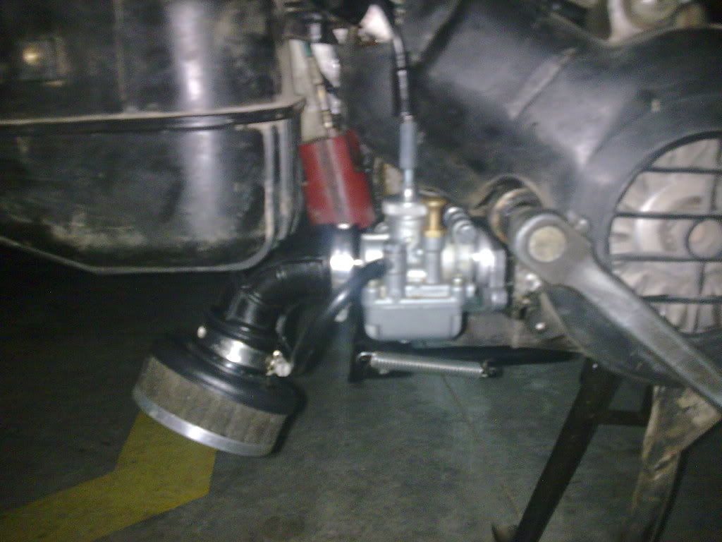

bueno pues porfin me e decidido a poner el 17 arreche q tenia en la minimoto e tenido q rebajar un poco la tobera pero al final a kedado perfecto pero no estoy muy satisfexo q se diga
es un 17 arreche de minimoto es decir un motor de 39 cc y ya llevava el 70 de chicle y iva de lujo pero al ponerselo al vespi a perdido todo el nervio q tenia con el 12 de serie antes se levantaba a puño y ahora no tiene fuerza ni pa levantarse y encima se aoga un poco pero si le doy pa salir bien pega un tironcillo y se coje = q con el 12 y luego a largas = q el 12 o un pokitillo mas pero poco
bueno aki mis preguntas
es normal q pierda la fuerza?
le ara falta mas xicle?
o simplemente esta descarburada?(tiene un putadon ya q el aire y el ralenti estan al lado del escape Undecided)
os dejo con una fotito de como keda
pd:la bujia la e sacao y esta cafe con lexe tirando para blanca eso q es q le falta caldo?
gracias!

subele el chicle a 80 y carbura Wink

sube el xicle un poko despues, regula bien el aire
el color pardo en la bujia significa mezcla muy buena la mia esta siempre negra jeje

Sips, yo también opino que deberías subirle el chiclé tío. Pero yo le pondría más de 80, igual un 100 si que le iba guai, sobre todo si es que tienes un cilindro de 65, que cuanto más grande sea el cilindro, más gasolina tragará
Prueba a subírselo y la carburas y ya nos contarás!!!

pues si no la trucas (subes el cilindro no es necesario,
cuando subas el chicle y trukes pon la kaja de laminas si no te limitara un poko

nose si lo e dixo pero llevo un 65 airsal y laminas de carbono q se me olvidaba
pues mañana ire a comprar xicles pillare un de 85 y otro de 95 o 100 segun me de
cuanto suelen valer mas o menos?
primero probare el mas grande aber q tal anda pero esq bua carburarla es una putada pork el tornillo del aire lo tapa totalmente el escape y tengo q sacar todo el deposito para moverlo es una mierda
bueno entonces pillo un 85 y un 95 o 100?
teniendo en cuenta q voy a llevar :
65 airsal    laminas de carbono   escape pula y rodillos de serie con rampa de cobre y los muelles duros tjt   lo demas de serie
q me aconsajais?

compra varios, todo es hacer y probar.
llevas un amal 18 no?, por cierto yo invertiria tambien en un variador completo varioplus o tjt.
