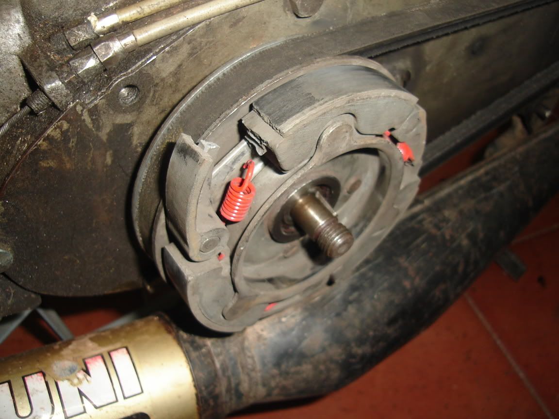

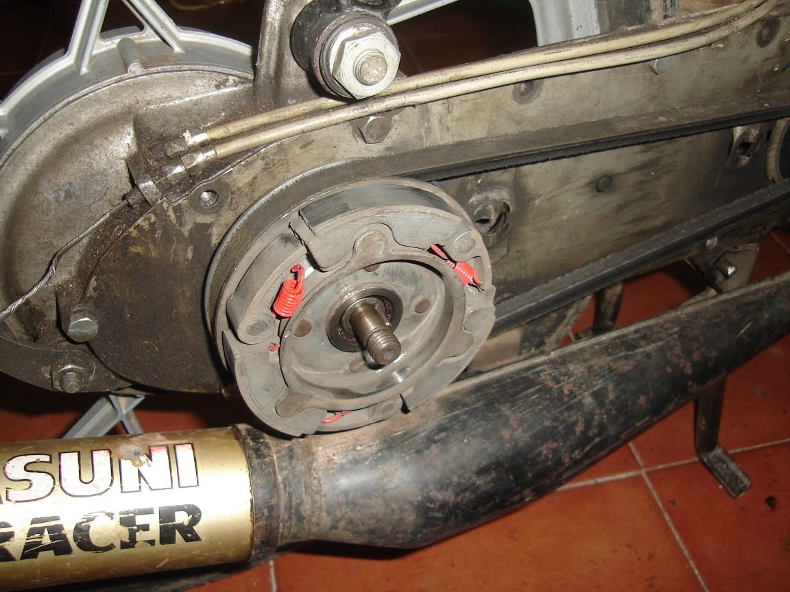

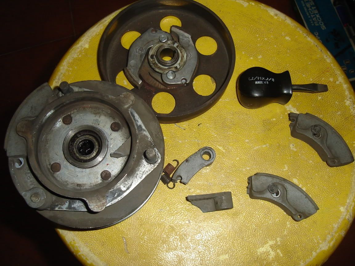

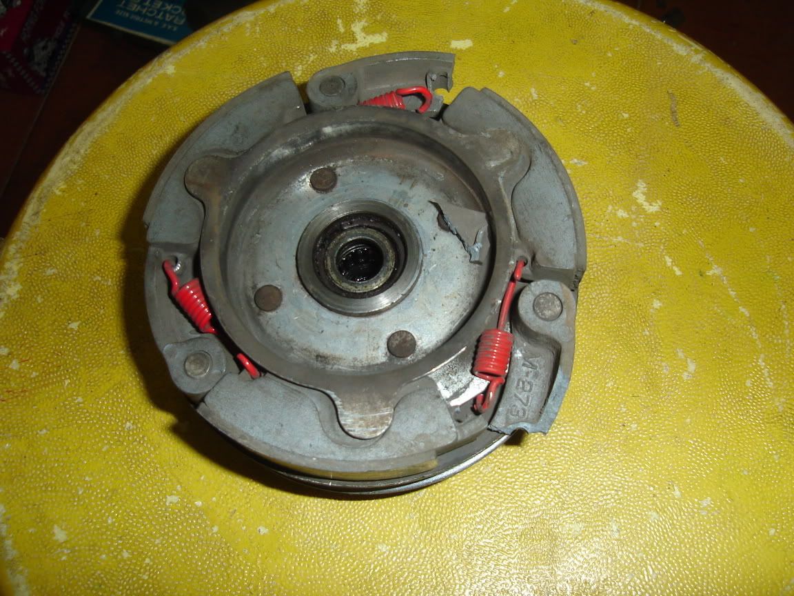

Bueno, como habeis dicho, he comprobado la transmisión, y bueno, así indirectamente me fijé en que había un muelle del embrague suelto, y me dispuse a desmontarlo, pero ¡ay lo que me encontré cuando lo abrí! XD
http://i5.photobucket.com/albums/y187/markitos_hoppus/Vespino/DSC04867.jpg
http://i5.photobucket.com/albums/y187/markitos_hoppus/Vespino/DSC04868.jpg
Parecía una mordaza partida a la mitad, pero no, la verdad es que fueron dos XD
http://i5.photobucket.com/albums/y187/markitos_hoppus/Vespino/DSC04869.jpg
http://i5.photobucket.com/albums/y187/markitos_hoppus/Vespino/DSC04872.jpg
La tercera estaba un pelín triscada, al parecer los muelles TJT me las habían partido :S Y yo pensé que ya no salía como antes porque habían dado de si los muelles ...
Directamente cambié el embrague, y exponiéndome a que me volviera a ocurrir la misma avería instalé de nuevo los muelles de competi. Ahora si que sale como debería con esos muelles.

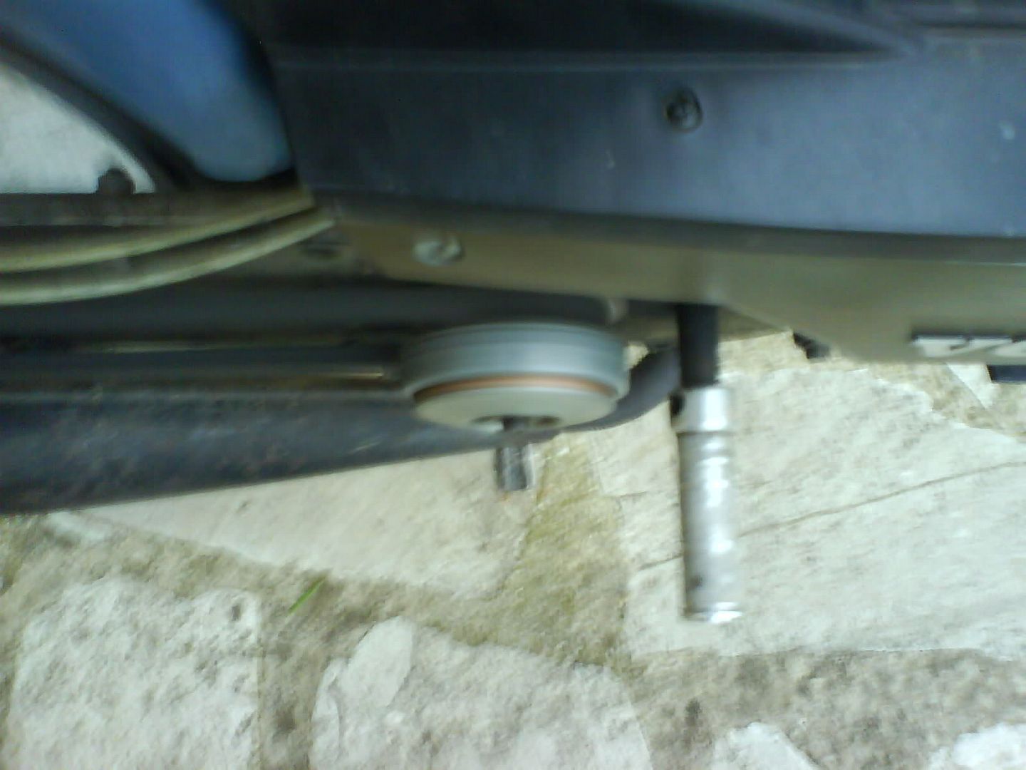

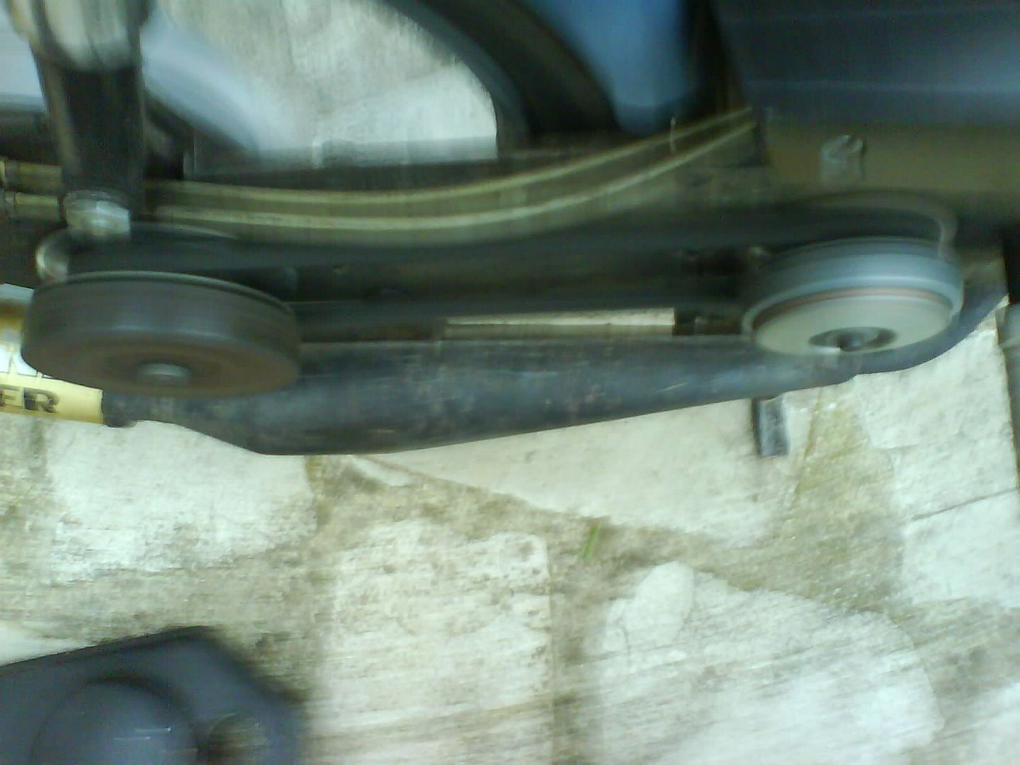

Después de instalarlo no sin algún que otro problema (soy un patoso), subí para probar velocidad y nada, no me pasó de 62 y eso con un poco de pendiente paraa abajo Sad
Así que, mirad, he probado hoy la vespi y creo que si, las zapatas patinan un poco y la correa está poco tensa, he grabado un video para que me deis vuestra opinión, pero yo creo que me debo de poner a limar las mordazas para hacer estrías a ver si mejoro algo, y con la correa, no sé si la cambiaré... Probaré la que tengo en el motor de serie a ver que me da... Aquí el vidrio:
