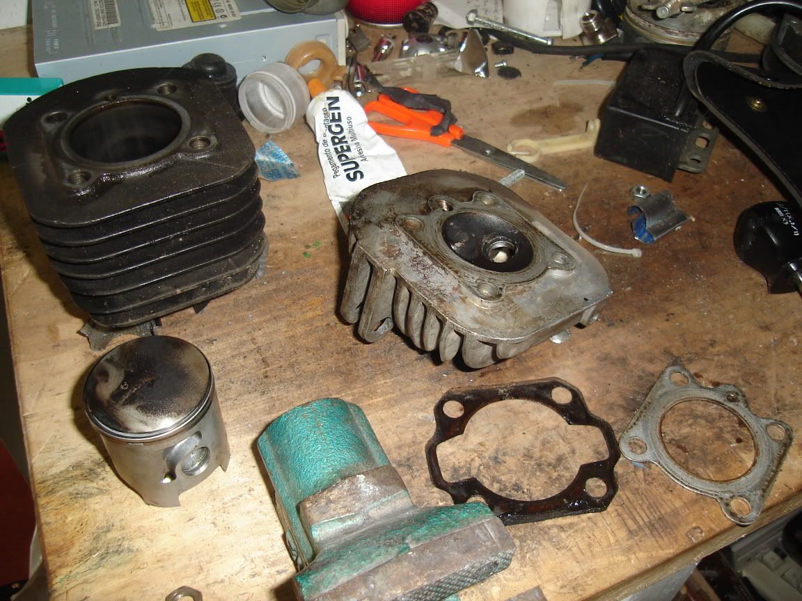

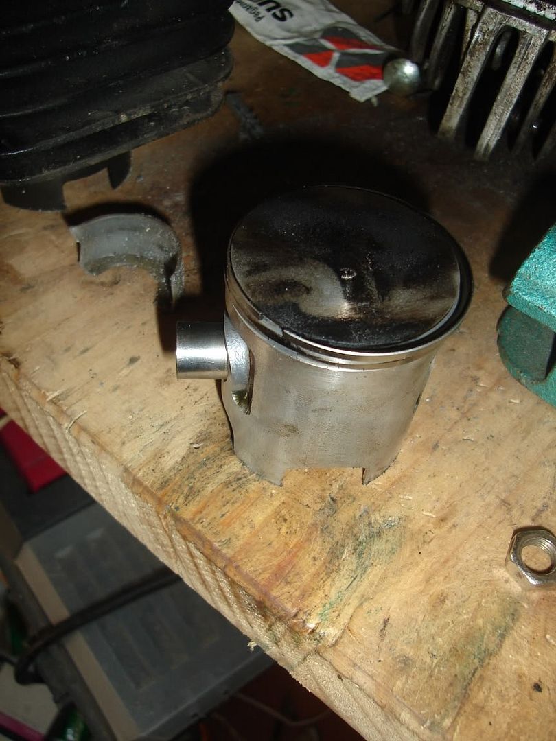

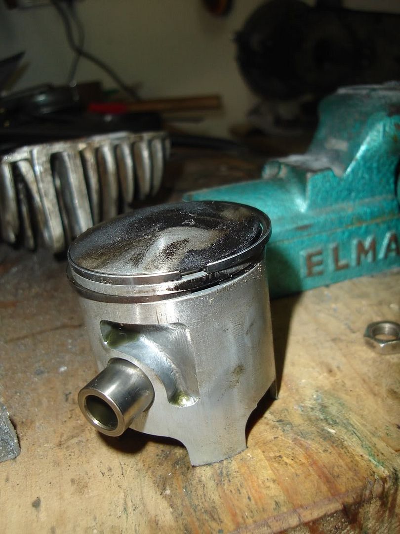

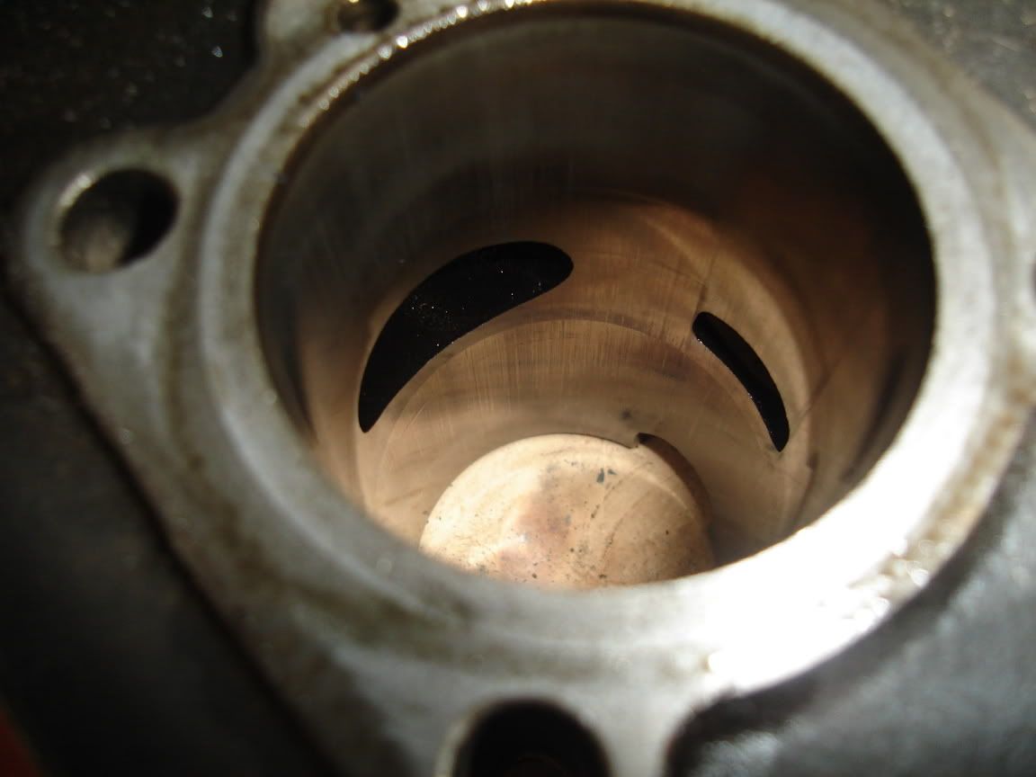

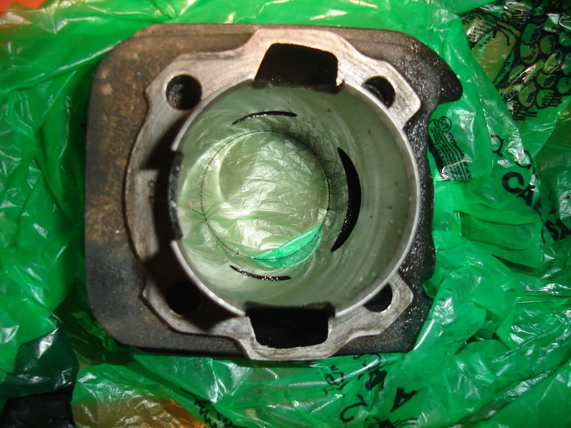

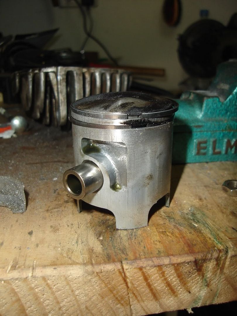

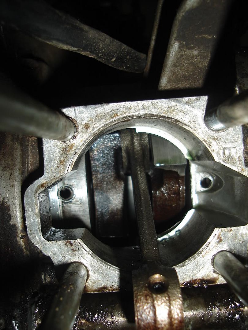

Traigo la buena nueva.
Así a ojo no he encontrado nada raro, pero aquí os dejo fotos.
Todo desmontado: http://i5.photobucket.com/albums/y187/markitos_hoppus/Vespino/DSC04882.jpg
Cilindro: http://i5.photobucket.com/albums/y187/markitos_hoppus/Vespino/DSC04883.jpg
Distintas caras del pistón:
                                   - http://i5.photobucket.com/albums/y187/markitos_hoppus/Vespino/DSC04884.jpg
                                   - http://i5.photobucket.com/albums/y187/markitos_hoppus/Vespino/DSC04885.jpg
                                   - http://i5.photobucket.com/albums/y187/markitos_hoppus/Vespino/DSC04886.jpg

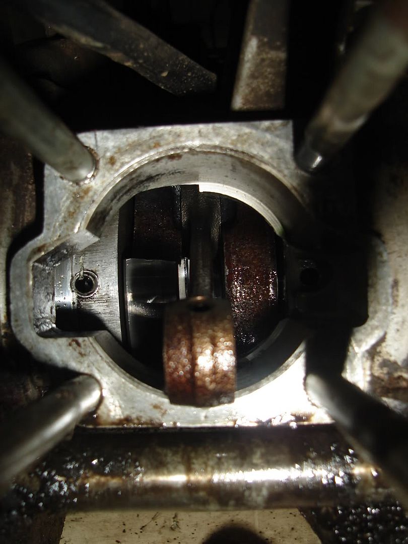

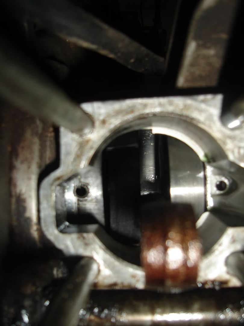

Y una cosa que me ha mosqueado mucho del cigüeñal. Mirad lo contrapesos o como se llamen esas cosas, están como comidos (o rotos), les faltan cachos, y la cosa es que no es uniforme, a uno de ellos le falta un cacho y al otro le faltan dos. Aquí hay unas fotos de como están, en distintas posiciones:
http://i5.photobucket.com/albums/y187/markitos_hoppus/Vespino/DSC04887.jpg
http://i5.photobucket.com/albums/y187/markitos_hoppus/Vespino/DSC04888.jpg
http://i5.photobucket.com/albums/y187/markitos_hoppus/Vespino/DSC04889.jpg

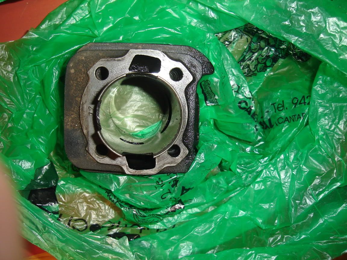

Otra cosa que me ha mosqueado mucho es que los transfers son ENANOS. son mucho más grandes los del cilindro de serie (con deciros que con la carburación de este cilindro puedo andar perfectamente en el motor de serie con el 416). Me han comentado que igual debería echar más aceite a la mezcla, porque tiene pequeños rayatos el cilindro.
Lo que haré pantes de montarlo de nuevo es cambiar segmentos (creo que lo necesita), ahcerme unas juntas nuevas y cambiar la de la culata por una más fina (la que tiene es de casi 1mm) para ganar compresión. Aparte de hacer una limpieza a fondo de la tobera de escape (que no parece tener tanta carbonilla), y repasar con aire comprimido el cárter.
Decidme si lo que hago es correcto y que opniais del estado de las piezas.
Y una úiltima cosilla, antes de desmontar probé el motor a escape libre, y como curiosidad, el ralentí sin el escape está muchísimo mas alto. Es decir, co el escape, el tornillo del ralen´ti estaba muy muy metido, y sin él he tenido que rebajarlo como dos vueltas porque hasta con los muelles de competi se me tiraba para adelante. Y tambien perdí potencia, considerablemente. No sé que demonios le pasa xD
Gracias por adelantado Cheesy

Re: mk65 + rampa de cobre = 65km/h ?????
« Respuesta #30 en: 24 Abril, 2007, 09:13:14 pm »
noparece estar mal, el cigu es asi en motoresde valvula rotativa.
dale una limpieza a todo y lo montas con aros nuevos, xo vamos... tampoco esperes q vaya muxo mas.
prueba a limpiar el tubo con sosa tb.

« Respuesta #31 en: 24 Abril, 2007, 10:15:05 pm »
esta to bien limpialo y a volar

Yo te aconsejaria de limpiar todo bien con gasolina, cojes un trapo lo empapas y se lo pasas por esos sitios que tenga carbonilla.
Yo tengo una gl, y con cilindro bariquit de 50 escape de serie, carbu 14/12, variata se serie, rodamientos paraos 20 años y la moto no daba ni 50, ahora viene lo importante, la empece a preparar, variador varioplus, escape autisa, el mismo carbu el 14/12, el 50 bariquit, los rodamientos jodios igual, y la moto ya andaba sobre los 70-75 por eso digo, que tu con el carbu 416, el 64,y el yasuni te tendria que andar muxo mas.
Spero haberte ayudado.

encara el cilindro al carter, pule la cabeza del piston y la lumbera escape cn lijas finitas, tmb la culata donde esta toa la carbonilla, luego montalo to bien limpito ya veras como anda mejor

a que te refieres con encarar?
Que dejes el mismo tamaño de trasnefrs en el cilindro y el carter

mmmh, entonces tendría que agrandar el carter? que partes? es que lo que veo en vuestros motores no sé compararlo exactamente con este Tongue

es q tu transfers, seran pekeños xqlos del carter son pekeños.mira a ver si encaran perfectamente y si son ms grandeslos del carter limael cilindro pa encarar. Si son igualesy kieres agrandarlos ya sabes lo q ay q acer...

Bueno, comparadme entonces el tamaño de los transfers y con que parte exáctamente del cárter debería compararlo, porque me pierdo bastante en cuanto hablamos del cárter...
Transfers: http://i5.photobucket.com/albums/y187/markitos_hoppus/Vespino/DSC04893.jpg
               http://i5.photobucket.com/albums/y187/markitos_hoppus/Vespino/DSC04890.jpg
Cárter: http://i5.photobucket.com/albums/y187/markitos_hoppus/Vespino/DSC04887.jpg
« Respuesta #41 en: 27 Abril, 2007, 03:30:51 pm »
Niu los tokaria parece q ya estan encarados, haber mira te lo explico en una foto XD
Esas dos cosas han de tener el mismo tamaño osea ser iguales.

« Respuesta #44 en: 27 Abril, 2007, 04:42:48 pm »
joe q carter mas triste no?? jaja, dos transfers xikitiyos ahi jeje
pos lo dixo, mas o menos se ven iguales, fijatee a ver si se kedan bien bien y sino lima un pelin.

« Respuesta #45 en: 28 Abril, 2007, 03:03:42 pm »
Bueno, me he puesto esta mañana con el cacharro y he mirado si encaraba bien el cilindro y perfecto.
He lijado la lumbrera de escape para quitar la carbonilla y lo mismo con la culata y me he puesto a trabar el eje de los pedales que lo tenía con estriberas y se giraba. Atravesé un tornillo por la parte de adelante del cárter largo que coincide con uno de los agujeros del plato del pedalier y está bastante mas fijo que antes (era una aventura bajar una cuesta de grija gorda con una pendiente curiosa XDD)
Y he hecho después las juntas para la culata y el cárter, aunque esta última me ha quedado un poco mal, pero creo que seguirá cumpliendo su función aún así. Cambié el segmento superior, ya mañana monto cilindro y motor sobre el chasis.
Es normal que la junta de la culata entre un poquito sobre el cilindro? es que la que tenía antes también se colaba dentro y no lo he dado importancia.
