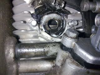

yo puedo aportar lo q yo ice q es lo mismo solo q mi moto con eso acia 50 entonces decidi poner una arandela en la lumbrera de escape como sale en la foto
con esto conseguimos q la moto le cueste subir mucho de vueltas y si aun asi no estais seguros al 100% tambien podeis poner arandelas en el variador entre medias de las poleas para q no cierre y no desarrolle como en la foto
y con todo eso ya podeis ir seguros a la itv siempre q lleveis un tubo q no cante mucho y no aga mucho ruido

ves lo k tienes tu me parece mejor... aunke lo de la arandela en el cilinro no me ace muxa gracia... si pones el tubo de escape de serie o uno de gama baja y le pones las arandelas en el variador cn eso te valdra no?

supongo pero esq en mi caso la pase con un 50 preparado y con las arandelas subia muxo de vueltas el cabron y acia un ruidaco ....con la arandela pegada a la junta de escape no acia casi ruido y no subia un pedo y aun asi dio 60 en rodillos libres....
Pues mira Juan Alberto, si hubiera encontrado un tutorial de lo tuyo lo hubiera aplicado... pero no encontré.
Juan Alberto, nos harías un gran favor si nos haces una foto de la arandela, medida de su diametro y fotos de paso por paso como se pone, nos ayudarás a todos los que estan a punto de pasar la ITV!!!!!! Así ya lo sabré para de aquí a dos años.
Igualmente con lo de la arandela entre la salida del cilindro y el escape.
Compartid lo que sabéis y asi será de gran ayuda a los que no tenemos ni idea de mecánica!!!!
Saludos compañero.

Son buenas e ingeniosas ideas para solucionar el problema de la itv.
Lo que aconsejo es que las arandelas del variador sean mejor un anillo, ya que la correa puede tocar en ellas y dar problemas.
