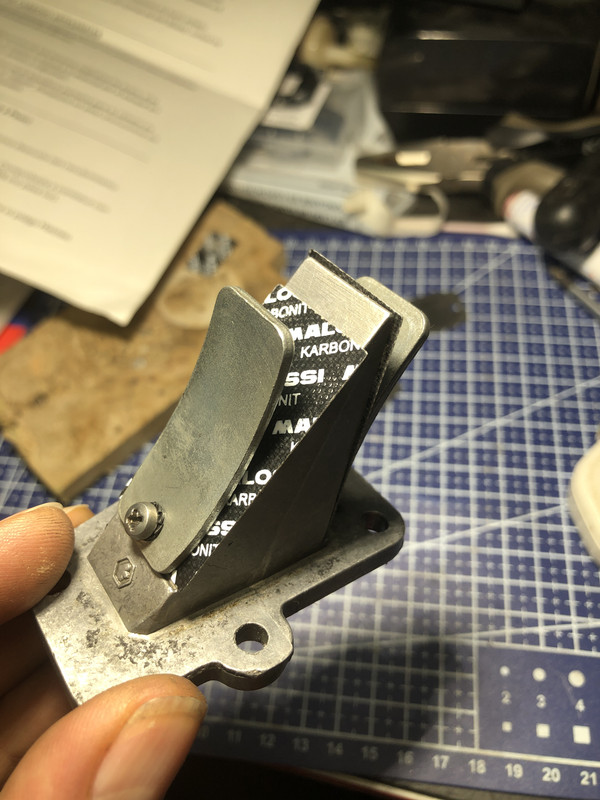

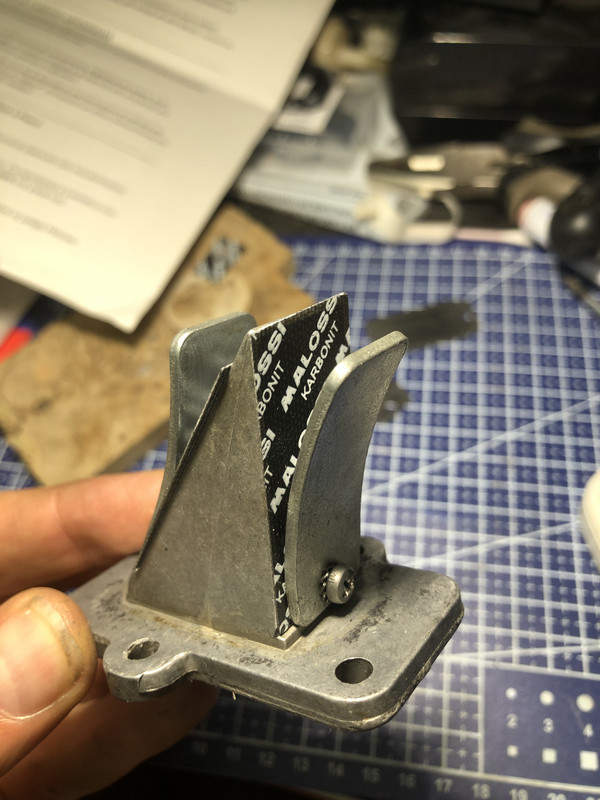

Hola. Pues finalmente cambié las láminas por las de carbono. Compré unas hojitas Malossi y me las fabriqué yo mismo. Las hice 1 mm. más grandes por cada lado porque un mecánico me dijo que mejor así, que de esta forma tienen más superficie de asentamiento y así cierran mejor y duran más.  Las he probado y sí he notado cambios. El primero es que el motor ronronea mejor, pero el principal es que en salida tiene más fuerza, como que responde antes y sale con más alegría. En recta a todo gas, antes con las originales a partir de 45km/h le costaba subir más, lo hacía pero muy lentamente. Ahora con las de carbono llega a 50km/h y a partir de ahí sube pero lo mismo, muy lentamente. No he probado para llegar al máximo ni tengo intención. Con las originales llegó a 57km/h en el banco de pruebas de la ITV.
En fin, que muy contento, me interesa mucho más que tenga una salida más ágil que la velocidad punta, la utilizo por poblado. Pongo una fotillo:
