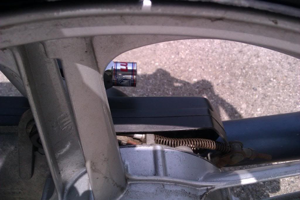

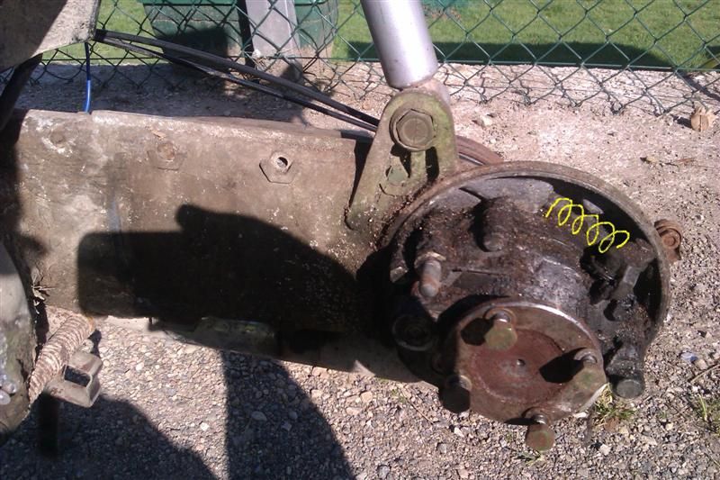

A mi a veces me fallaba tanto en la NLX como en la AL y era porque el muelle que lleva la leva no recogía bien. Le puse un muelle por dentro del cable, entre la leva y la entrada del cable a la rueda y no falló más.

A mí, con ese muelle que ayuda al que tiene la vespino a recoger, no me falló más. Además, también el freno trasero recogía mal e hice lo mismo. Ahora va perfecto.
