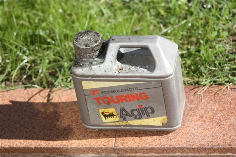

Por cierto, ayer encontré este aceite por casa que era el que echaba hace 20 años a la vespino. No me atrevo a echárselo no vaya a ser que esté mal....
vespinero2013
Re: Aceite 747 Castrol 2t Para mi Vespino GL
« Respuesta #10 en: 08 Octubre, 2013, 01:53:30 pm »
No lo conozco pero si quieres echarle esa marca te aconsejo que compres nuevo vayas a echarle ese y que este malo y la lies... saludos  Smiley
