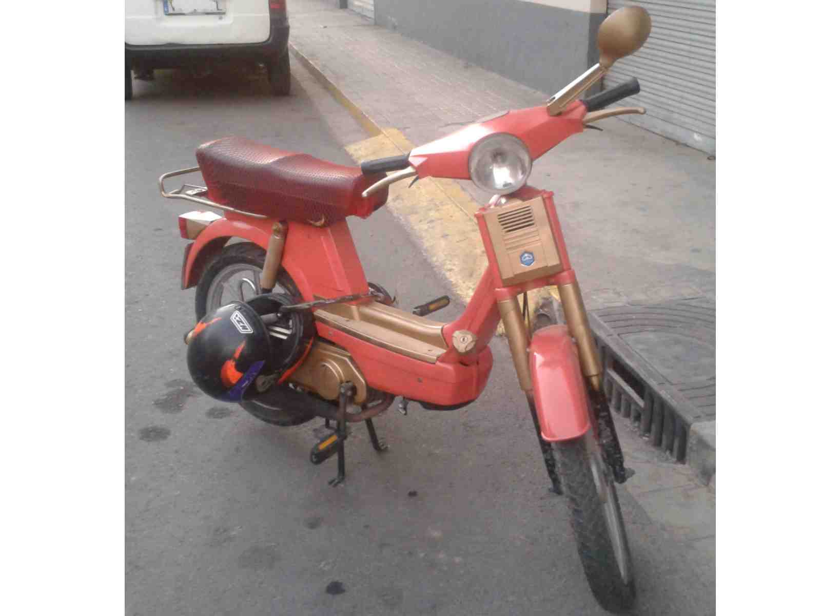

Hola familia, he comprado hace poco un vespino AL y lo he restaurado de motor y chapa, pero no tengo luces, lo he revisado todo, la instalación, las bombillas, la bobina que es de las rojas, y nada, la moto me arranca a la primera, con lo que deduzco que del ventilador de arranque sale corriente, pero no se como comprobar si el cable amarillo tiene corriente, es más, no se si tiene algo que ver, pero conectando una bateria externa, las luces me funcionan, excepto cuando toco el claxon que se apagan como si hiciera cierre, alguien me alluda, porfavor!!!

Bueno, otra cosa, no consigo poner una foto de perfil de mi vespino, me pide un url, como leches subo una foto al perfil???' porque por aqui si puedo, basta con bajar la calidad de la misma.
