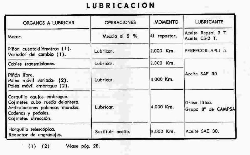

« Respuesta #9 en: 08 Septiembre, 2008, 10:15:45 pm »
Para el resto del motor yo tengo una lista de LUBRICACIÓN con partes y que aceite usar aunque claro la lista tiene casi 40 años y no se yo si estará muy actualizada a ni vel de marcas y productos.
Espero que sea de ayuda

« Respuesta #12 en: 10 Septiembre, 2008, 06:00:18 pm »
Ok sae 30 en el reductor de engranages, pero qué cantidad? gracias
