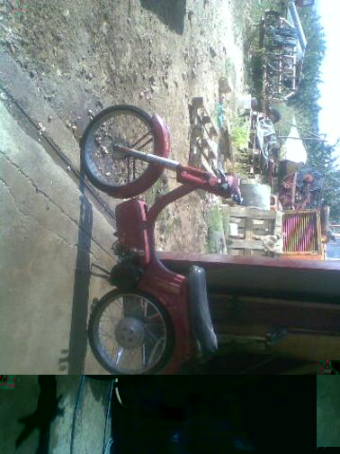

Perdonad solo he podido subir esta porque no me dejaba el movil pasar las demas , la moto arranco enseguida le pusimos una gujia y le echamos la gasolina , le falta el kuentakilometros y el faro aunque tiene bombilla , me gusta esta moto , lo que no me gusta es que hace un poco de ruido mas que las de ahora XD  Grin Cheesy lo que no se si es de los 60 o los 70 , cuando la tenga mejor la pondre en presentaciones

enhorabuena,   a falta de las pequeñas cosas que tu dices,   se ve muy bien cuidada.             ya sabes,  cuando puedas mas fotos  Wink

el problema es : al arrancar con los pedales estan un poco duros ¿ y las vuestras  ?
Re: mi vespino
« Respuesta #5 en: 03 Octubre, 2011, 07:31:17 pm »
pero tu utilizas el descompresor???
Re: mi vespino
« Respuesta #6 en: 03 Octubre, 2011, 07:49:35 pm »
ni idea , no entiendo de esto de momento , lo que es es como se arranca y eso .
¿ me exlicas eso del descompresor porfavor ?
Re: mi vespino
« Respuesta #7 en: 04 Octubre, 2011, 07:26:10 am »
el descompresor es una "maneta",  que esta dejajo del acelerador,    eso sirve para quitar compresion al motor y poder arrancar mas facilmente,   eso si,   no la tengas paretada todo el rato, porque no arrancaras,  solo sirve para iniciarte a pedalear,  luego la sueltas.
tambien sirve para apagar la moto  Wink
Re: mi vespino
« Respuesta #8 en: 04 Octubre, 2011, 03:27:18 pm »
ah vale gracias eso dijo mi tío pero apretaba al descompresor y seguia dura tampoco es mucha la diferencia Shocked ya vere

igual tiene destensao el cable, o simplemente es que tiene mucha compresion
Re: mi vespino
« Respuesta #10 en: 04 Octubre, 2011, 07:11:34 pm »
pero la tuya la arrancas sin esfuerzo
Re: mi vespino
« Respuesta #11 en: 04 Octubre, 2011, 08:07:50 pm »
la mia si  Wink       aunque cuando la movi despues de estar años parada, los primero 200km, me costaba arrancar, como a ti
Re: mi vespino
« Respuesta #12 en: 04 Octubre, 2011, 09:55:28 pm »
ah pues fenomenal  Cheesy pero todavía tardara

Hola, El vespino no es un GL es mas antiguo, es un LE lo delata el guardabarros delantero con cuatro tirantes, los tornillos de las barras gruesos y sobre todo su color naranja original, alguien intento " modernizarlo" poniendole el cubre motor plastico de GL y pintandolo de rojo, de todas formas dinos el prefijo del bastidor y lo sabras seguro, pero con toda seguridad tienes algo mas valioso que un GL, saludos.
muchas gracias  Wink Wink este viernes cuando baya al pueblo te lo digo
