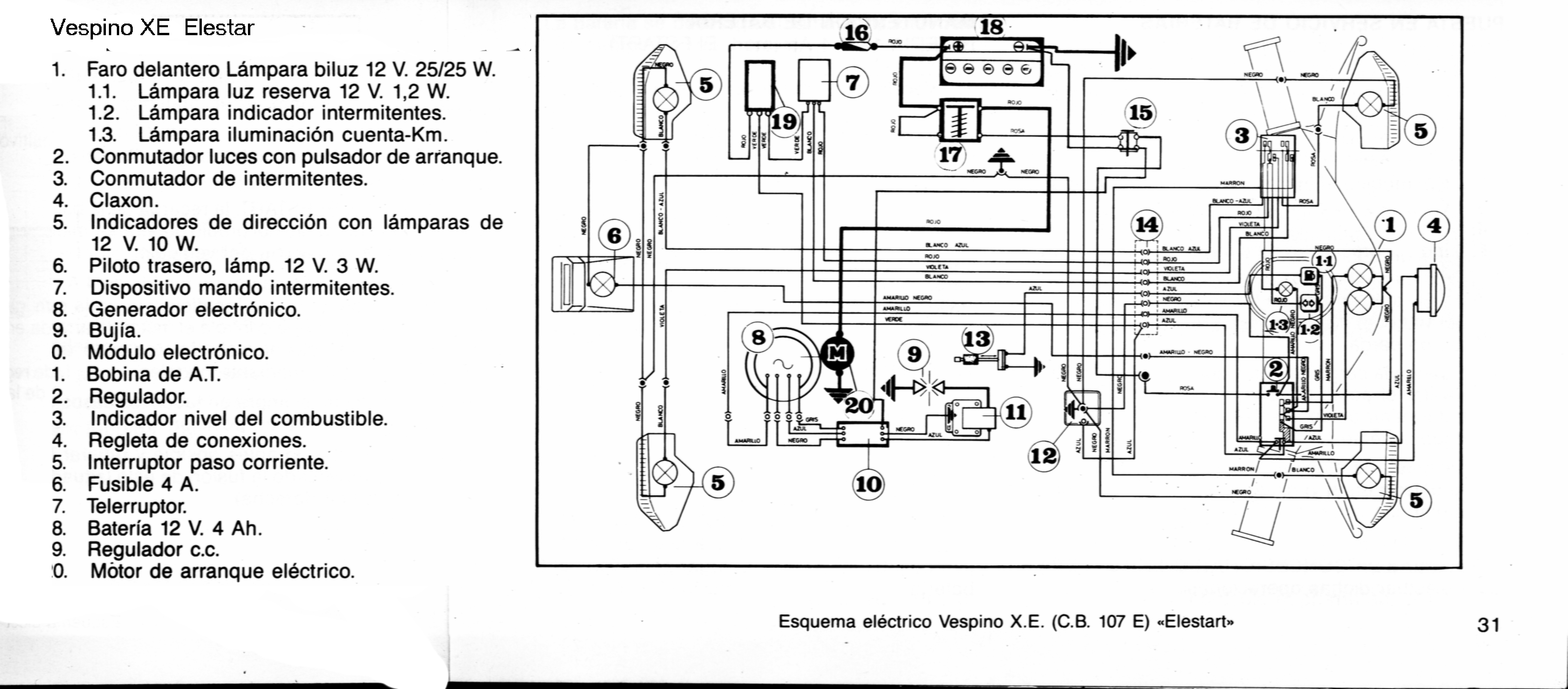

Hola, soy nuevo en esto del foro y de la mecánica, ha llegado a mis manos una XE y tiene varios problemas, en el que estoy metido ahora mismo es en el del arranque eléctrico. El motor del arranque eléctrico funciona porque lo he conectado a una batería de coche y giraba bien. Ahora el problema es que ayer desolde el mando del interruptor de arranque porque se encontraba hundido. Le saque un par de fotos antes para no equivocarme al ponerlos, pero hay dos cables que se escapan a mis fotos aunque creo que los coloque bien. ¿Alguien me podría confirmar si están bien puestos? ¿Donde c....... van este par de cables? Un saludo gurus de las vespinos.

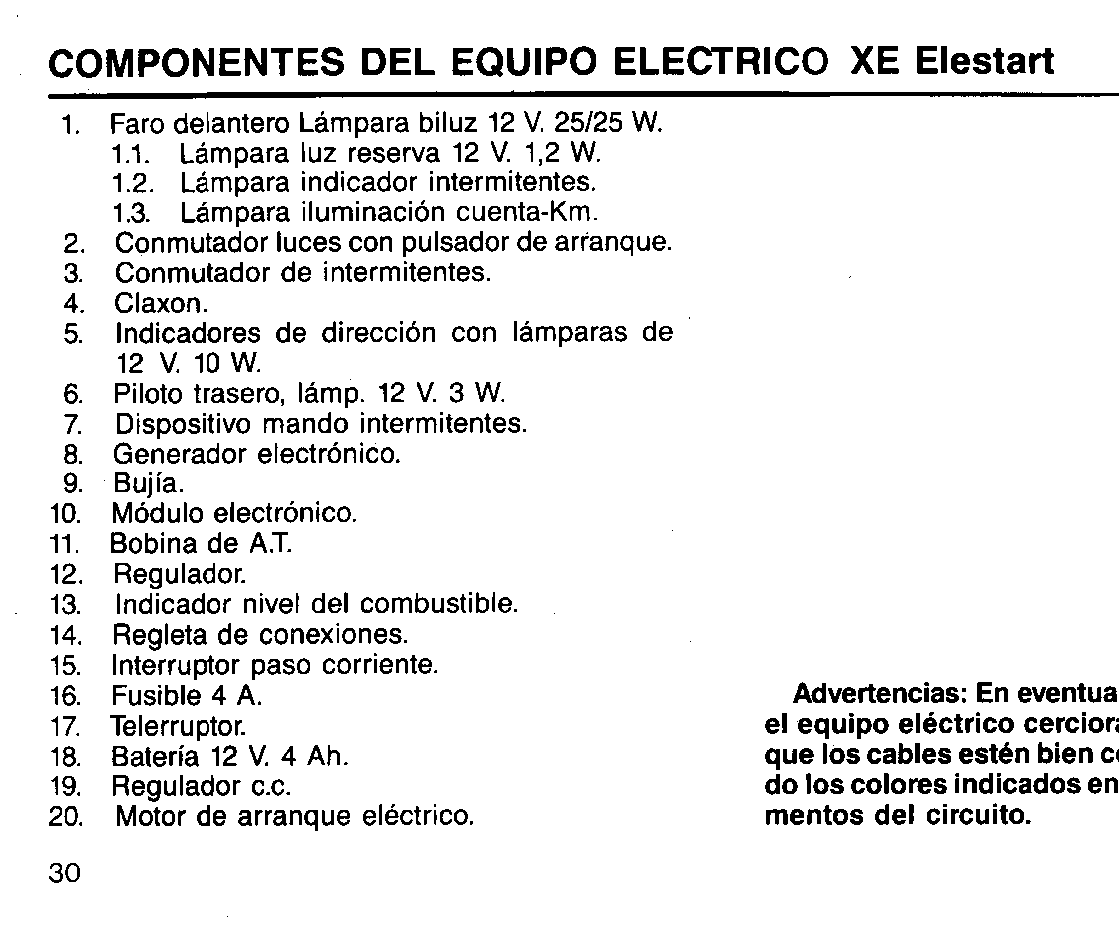

Aquí tienes un manual de usuario, en el que se muestra el esquema eléctrico.
http://lawebdelvespino.webcindario.com/manuales_HQ/VESPINO_AL-ALX-XE-1990_Manual_de_Usuario.pdf
Espero que te ayude, suerte.

Aquí lo tienes mas grande:
http://www.vespinos.com/web/vespinos/manuales/esquema_vespino_XE_elestart.gif
http://www.vespinos.com/web/vespinos/manuales/esquema_vespino_XE%20i.gif
El cable rosa del relé de arranque recibe masa del botón de luces al apretar el botón. Pasando por el interruptor general, que abre el circuito (desconecta) cuando está en parado.
