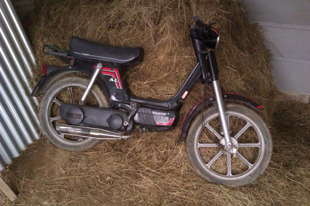

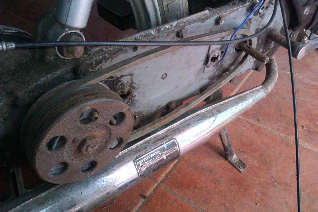

Hoy por fin me he puesto con la AL que me habían dado (todavía no me trajeron el contrato de compra-venta firmado) y que yo le di a un primo mío. Es esta que ya os había enseñado. Los plásticos están prácticamente nuevos y solo marca 4900 kilómetros.
Hoy me puse a desarmarla y me da que alguien quiso reparar una avería y no supo, porque había piezas sueltas.

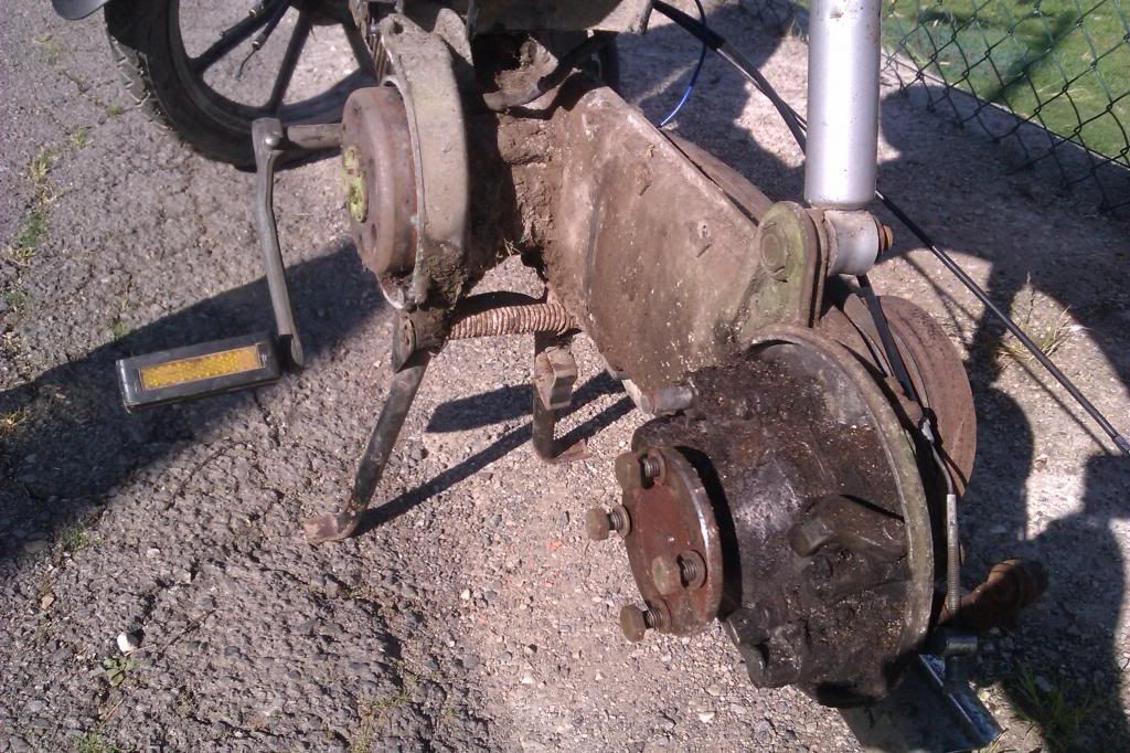

Esto es lo que me encontré.

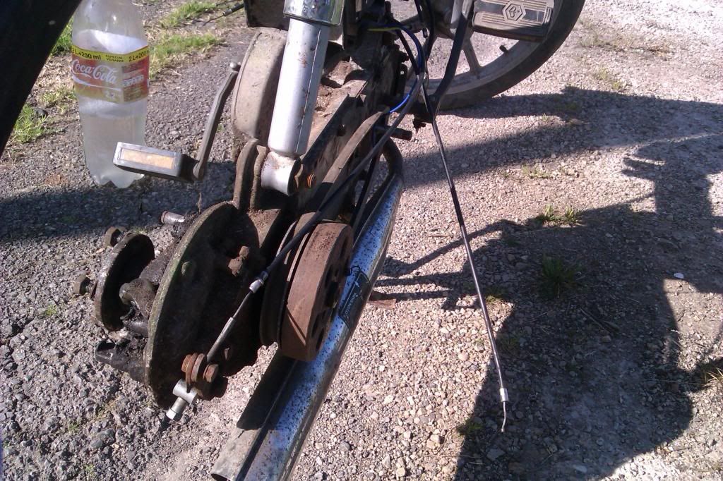

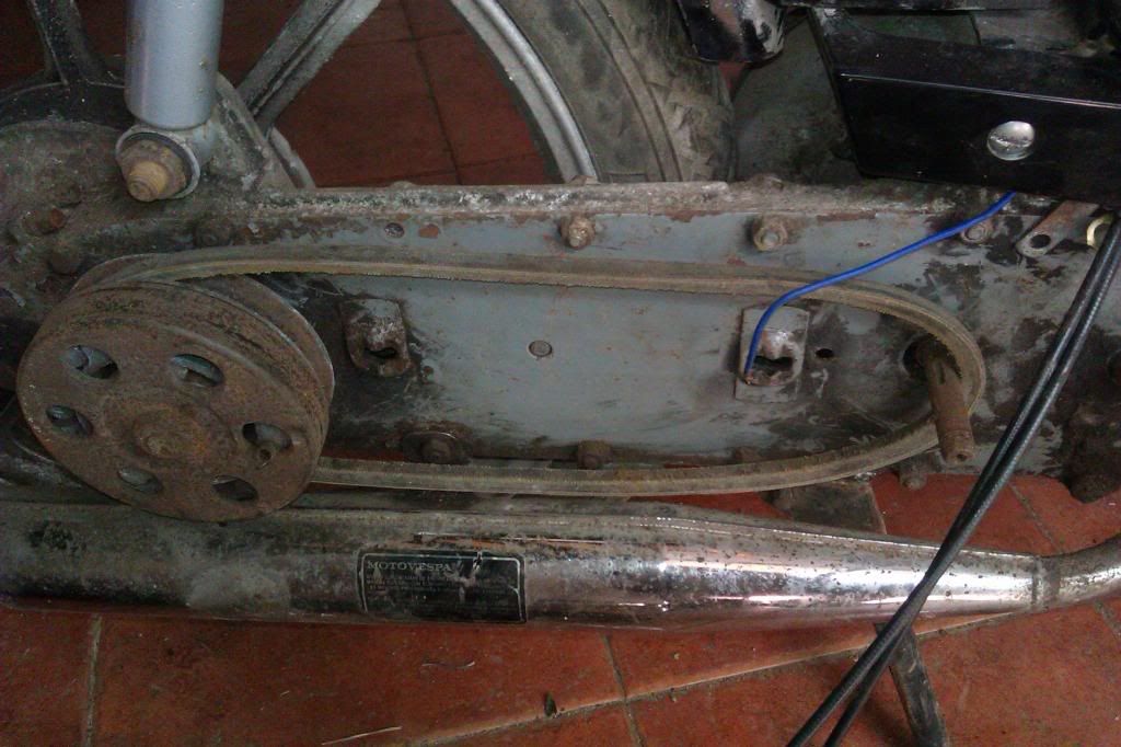

Para empezar, falta el variador. Tengo que preguntarle al que me la dio si no lo tendrán ellos guardado por algún sitio.
Si os fiáis, hay un muelle suelto en el embrague. Tengo que abrirlo para ver como esta, lo que pasa que al intentar aflojar rodaba todo y no pude.

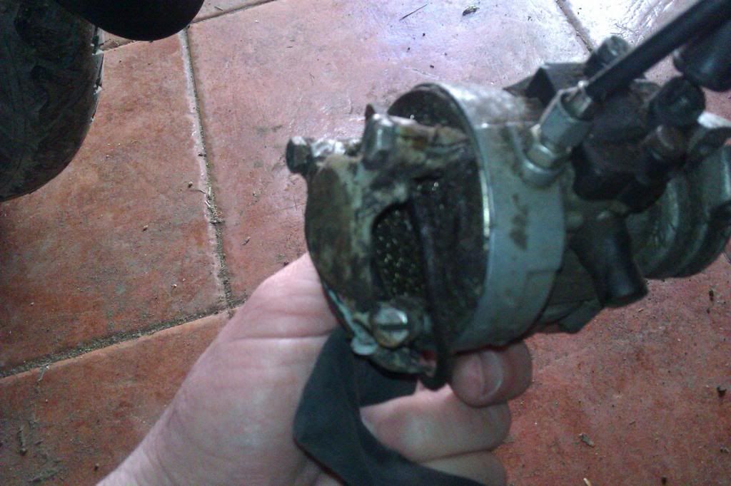

Quité el depósito y carburador para limpiarlos. El depósito está a mediado de gasolina, pero al abrir la llave, ésta no pasa.
El carburador.....

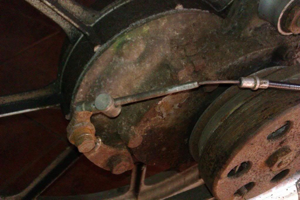

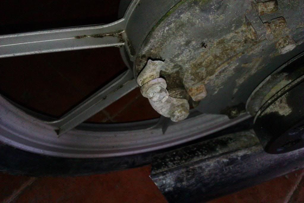

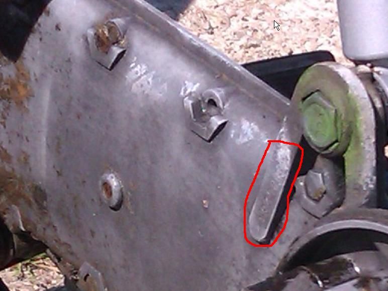

El freno, tiene esa pieza de atrás rota.

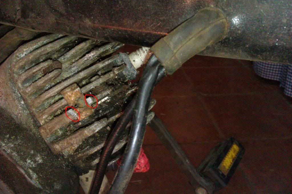

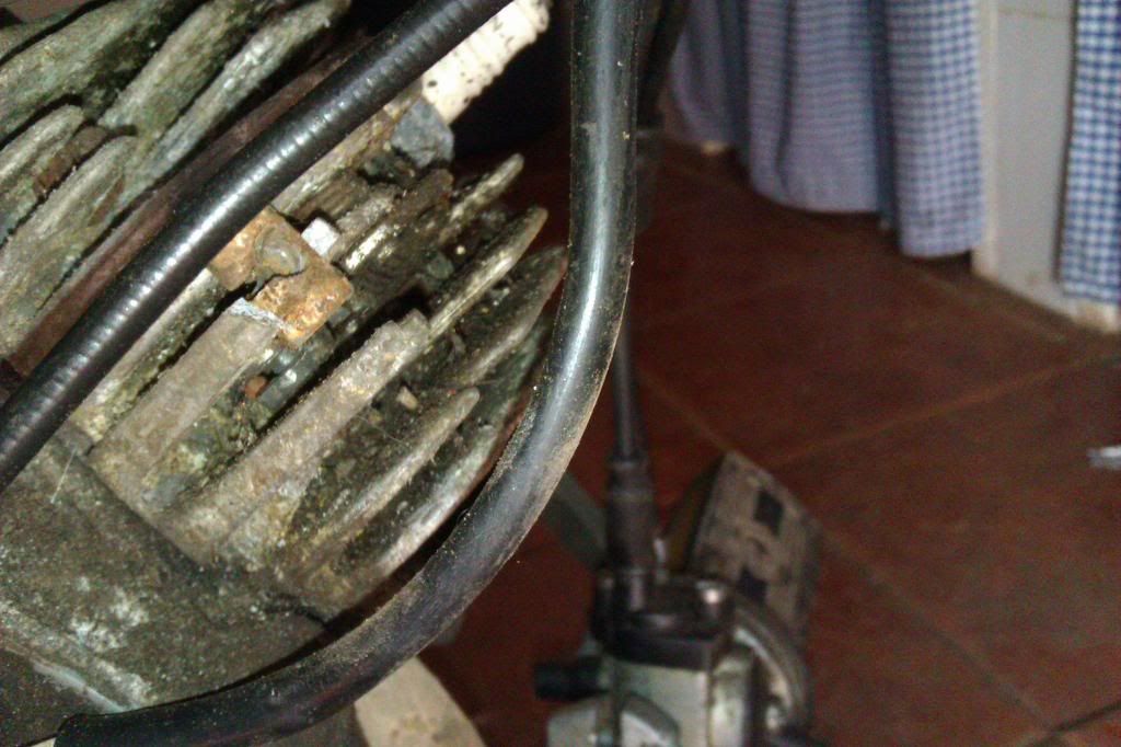

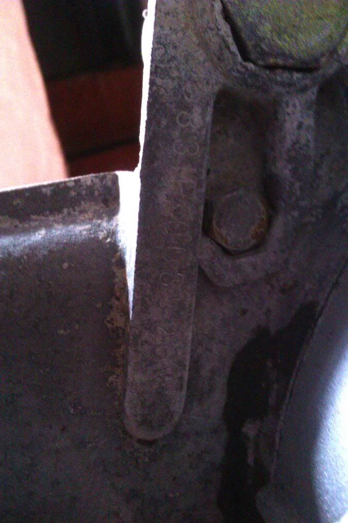

Y en la culata si os fijáis hay una pieza rota, no sé si por eso tendré que cambiarla.

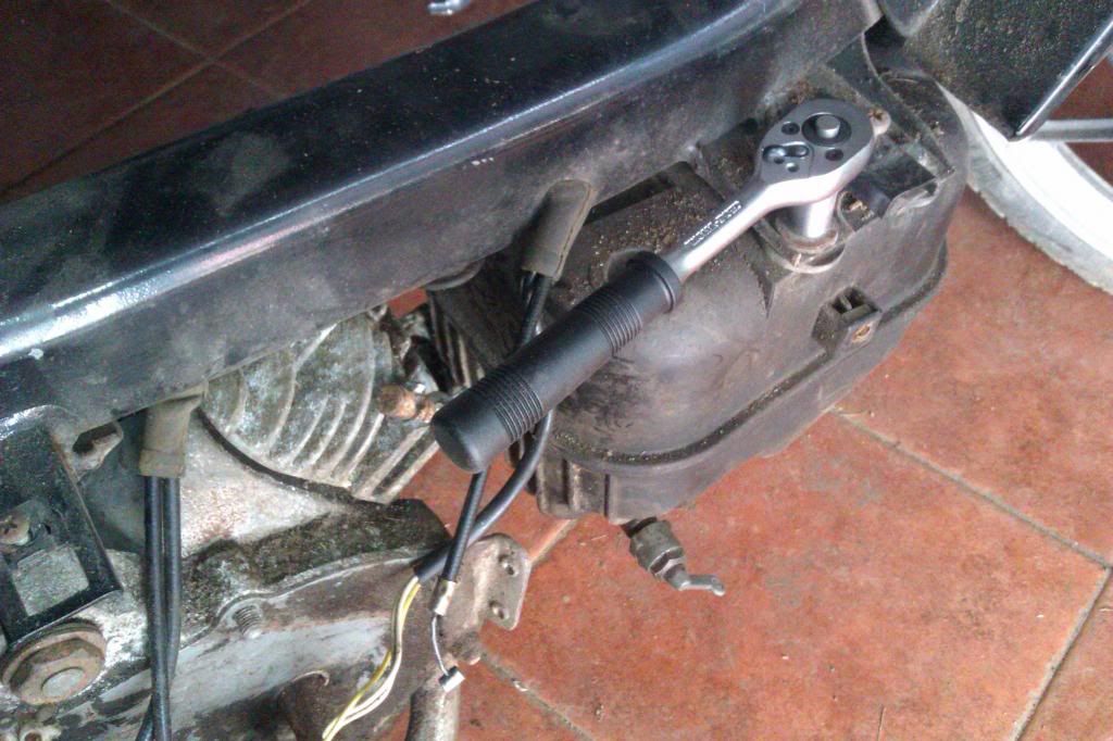

¿Para empezar, cómo puedo aflojar la tuerca del embrague sin que gire?.

« Respuesta #1 en: 23 Abril, 2013, 02:17:33 pm »
Con el sujetador del volante...
http://www.vespino.es/catalogo/piezas/utlm451agp.jpg
Tambien hay utensilios caseros que te diran los gurus del foro.
Moto : Vespino sca (restaurando), Puch cobra 75 TT 2ª serie (en espera de restauración), Honda CBF 500 (en uso)
Ubicación : Córdoba
Re: Recuperando un AL
« Respuesta #2 en: 23 Abril, 2013, 02:40:34 pm »
primero hecha 3 en 1 y dejalo un par de dias para que actue, hay mucho oxido... yo cuando no tenia la herramienta que te muestra invi, lo que hacia era bloquear la rueeda trasera, metiendo una llave inglesa entre los radios y el amortiguador trasero, y con paciencia y mucho cuidado, salia al final....
lo ideal, es tener una pistola neumatica, si tienes algun taller cerca, te la quitan en medio segundo y sin problemas de ningun tipo.
pd: si intentas bloquear la rueda, cuidado, que los radios de aleacion parten facilmente.
tambien hay quien se fabriza una herramienta casera que consiste en una llave que introduce dos bulones en dos de los 6 aguejros del embrague, con el fin de bloquearlo con una mano, y con la otra, aflojar la tuerca

Voy a intentar sujetarlo con una prensilla a ver si soy capaz.

« Respuesta #7 en: 23 Abril, 2013, 07:36:04 pm »
Bueno, hay mucho trabajo por hacer, pero con tiempo y ganas, seguro que lo consigues.
Para lo del embrague,yo uso una llave de las de cambiar el disco de la radial, que como bien te decían por ahí arriba, sólo hay que mer los tetones en los agujeros de la campaña y con eso puedes blocar.
Una vez lo quites, colocaría los muelles de embrague que tienes por ahí sueltos ( seguramente los quitaron y no fueron capaces de ponerlos de nuevo), y lijaría u poquito las zapatas Por lo menos hasta que la moto volviera a la vida, ya habrá tiempo de cambiarlas.

Para el carburador, debes comprar la tapa del filtro de aire, y someterlo a una limpieza a fondo. en los tutoríales, hay uno magnífico sobre el tema.
para poner el variador ( cuando lo consigas), es bastante fácil, ( también tienes tutoríales).
Finalmente, en la culata no soy capaz de el que es lo pasa;intuyo que es una aleta, pero no lo tengo claro....

« Respuesta #8 en: 23 Abril, 2013, 08:08:12 pm »
Lo que esta jodido en la culata es parte del mecanismo descompresor, pero creo que deberia funcionar asi igualemente, no le des importancia demomento. Animo que eso en nada lo tienes andando
« Respuesta #9 en: 23 Abril, 2013, 08:12:50 pm »
Exacto, Uno de los agujeros por donde pasa el bulón del descompresor está partido.

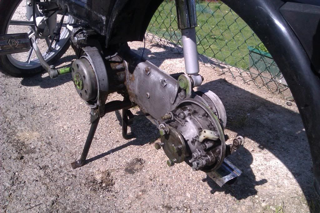

Hoy hice limpieza porque daba pena verla. Quité "lo gordo", más adelante ya limpiaré mejor. Ahora ya no da tanto asco meter mano al motor.
Utilicé un líquido que me dieron y que echaban a las cubas de los camiones cuando venían llenos de alquitrán y grasas a reparar a un taller que había aquí cerca. Me lo dieron muy rebajado con agua, pero algo de porquería quitó.
No conseguí quitar el embrague, estaba durísimo. Eché más "tres en uno" para marchar y  a ver si esta tarde o mañana lo consigo quitar.

lo de la culata, lo dicho, no te preocupes, que eso funciona asi igualmente
el embrague ese, te va a dar guerra, puede que necesites llevarselo a un mecanico para que te lo saque con la neumatica...

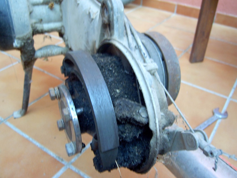

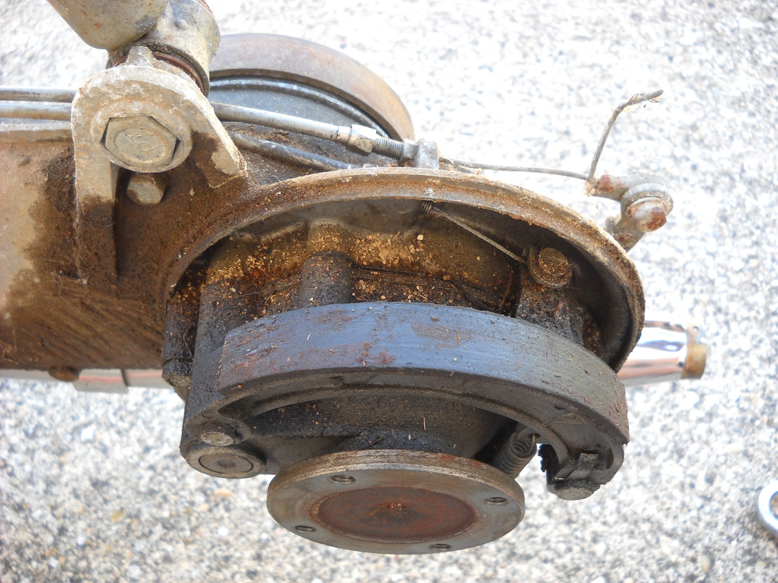

Así me lo dieron. A ver cuando vea al que me la dio si me dice algo. Faltan más cosas además del variador, como la zapata del freno trasero. Como dije ayer, debieron querer arreglarla y no pudieron así que no me extrañaría que tenga cosas que no sean de ella.
Por cierto, tengo la impresión de que el freno trasero no es así, no se si vosotros veis algo raro.
El embrague.....

« Respuesta #14 en: 24 Abril, 2013, 08:13:47 pm »
hola, lo que ves raro en el freno, es porque tiene una mezcla de los dos sistemas que hay, ahora llevas el cable original mas moderno y la leva de freno tipo mas antiguo, unas fotos para distinguirlos,

« Respuesta #16 en: 24 Abril, 2013, 08:50:58 pm »
Efectivamente es como te comenta el compañero con la leva del freno.
El número de motor es justo done señalas, en otros modelos lo llevan en el centro del cárter largó.

y si es un ALX?  fijaros en el transportin, con los adaptadores para los intermitentes, y en la zona del claxon, se asoma un cable suelto...

Luego está el tema del freno, como me comentateis, la leva del freno es de las antiguas y el cable del sistema nuevo.
