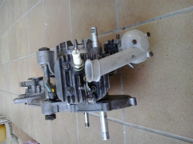

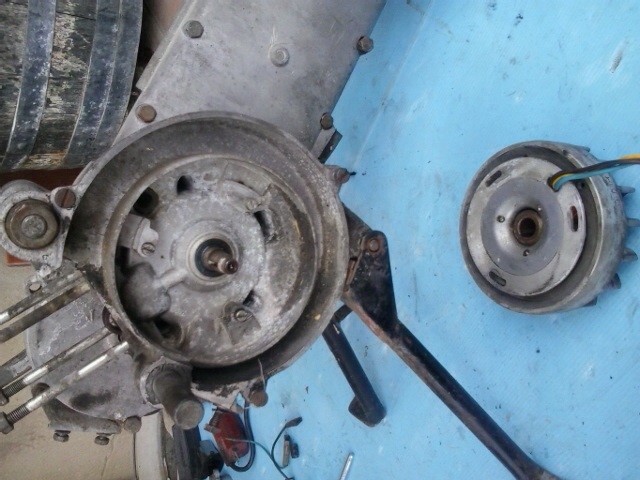

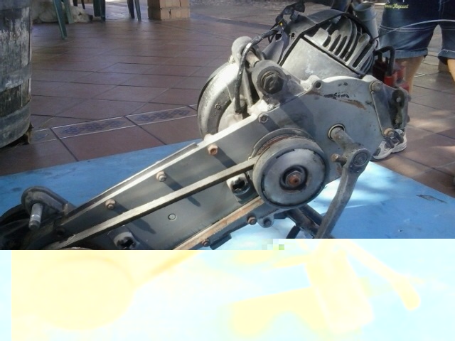

Después de 26 años de estar junto a mi, he decidido poner de nuevo en pie de guerra a mi máquina !!!! Con la que tan buenos ratos he pasado.....
Bueno os iré enviando algunas fotos del antes y el después , a ver que tal se desarrolla el proyecto
* image.jpg (86.41 KB, 640x480 - visto 615 veces.)
* image.jpg (100.24 KB, 640x480 - visto 615 veces.)

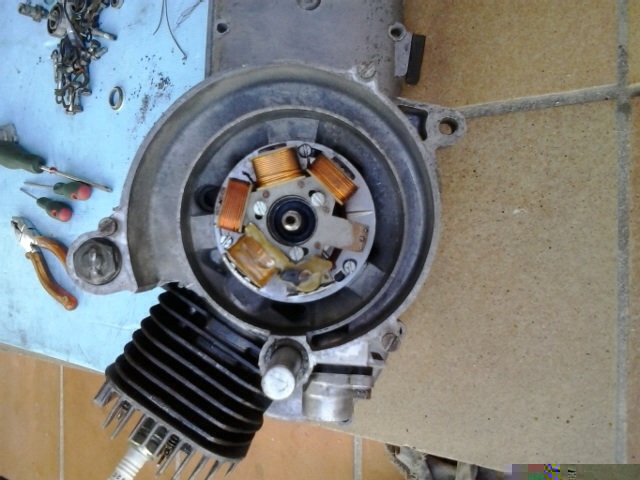

Este es el estado en que se encuentra el motor
proal87
Mensajes: 54
Re: Restauración de mi AL
« Respuesta #2 en: 22 Septiembre, 2013, 08:52:15 pm »

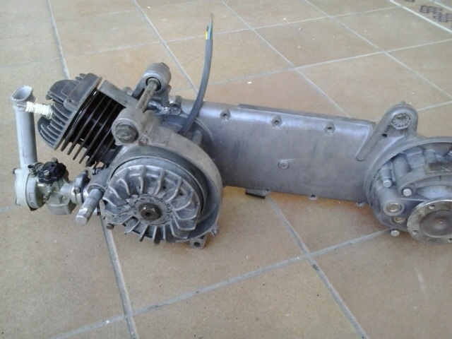

* image.jpg (76.99 KB, 640x480 - visto 573 veces.)
* image.jpg (76.63 KB, 640x480 - visto 577 veces.)

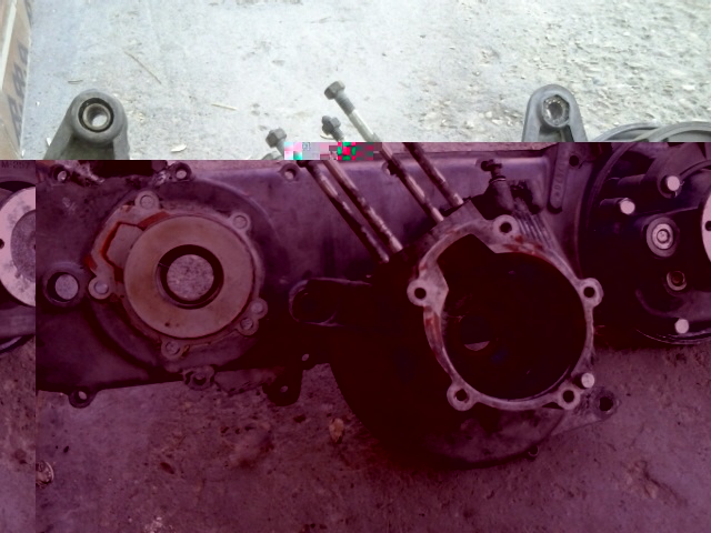

Después de algo de limpieza y enviar el cilindro al tornero para su rectificado os envió un adelanto de cómo va el tema...
La culata está con la válvula de descompresión desmontada y limpia y su asiento esmerilado para un buen funcionamiento
* image.jpg (68.46 KB, 640x480 - visto 563 veces.)
* image.jpg (69.35 KB, 640x480 - visto 582 veces.)

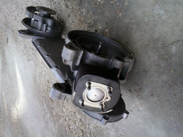

« Respuesta #8 en: 24 Septiembre, 2013, 09:17:29 pm »
Hay hos envió algunas fotos más del trabajo de desmontaje, el motor está bastante demacrado, pero poco a poco volverá a relucír
* image.jpg (102.47 KB, 640x480 - visto 591 veces.)
* image.jpg (82.35 KB, 640x480 - visto 561 veces.)

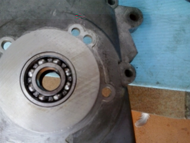

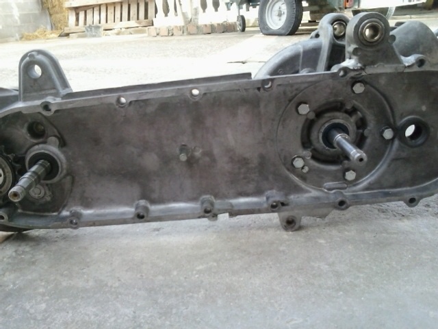

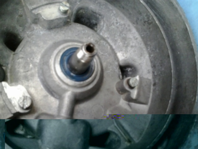

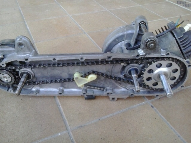

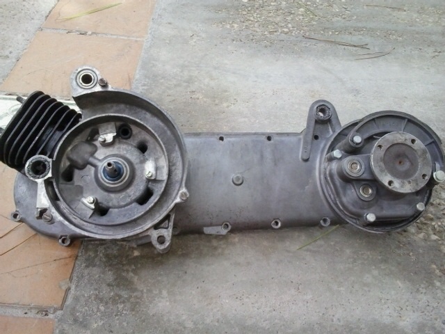

Los cárter ya están desmontados a espera de cambiar rodamientos y retenes
* image.jpg (99.78 KB, 640x480 - visto 618 veces.)
* image.jpg (77.34 KB, 640x480 - visto 592 veces.)

Este fin de quiero empezar a limpiar a fondo y montar
* image.jpg (97.62 KB, 640x480 - visto 571 veces.)
* image.jpg (63.51 KB, 640x480 - visto 569 veces.)

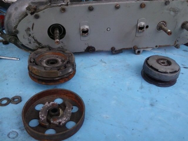

Bueno... Pues después de echarle un buen rato este fin de, os envió algunas cotillos del montaje a ver que os parece
* image.jpg (69.33 KB, 640x480 - visto 554 veces.)
* image.jpg (67.7 KB, 640x480 - visto 545 veces.)

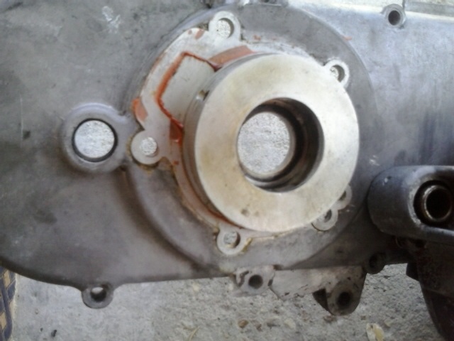

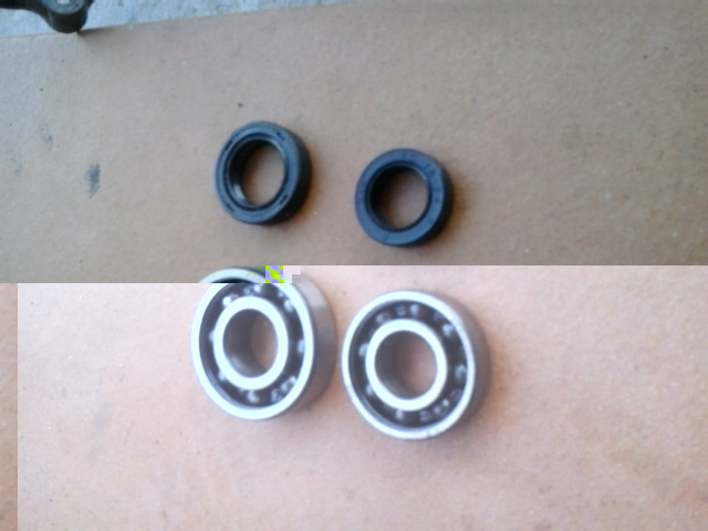

Ya están montados rodamientos y retenes del cigüeñal.
He tenido que enviar el cigüeñal al tornero a centrarlo ya que tenía la manga más corta un poco cerrada y vibraba un poco, ahora a quedado como nuevo, de hecho también le he repasado las roscas de ambos lados con una terrajas y ahora va perfecto.
* image.jpg (106.15 KB, 640x480 - visto 546 veces.)
* image.jpg (89.07 KB, 640x480 - visto 563 veces.)

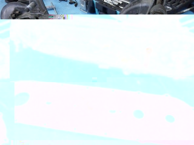

También esta montado el cilindro rectificado, el próximo paso es montar culata y sistema transmisión, ya os enviare  fotos del proceso.

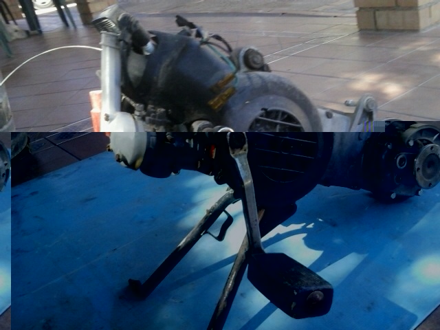

Aquí hos pasó algunas fotos  más del montaje del motor
* image.jpg (103.27 KB, 640x480 - visto 486 veces.)
* image.jpg (86.4 KB, 640x480 - visto 511 veces.)
