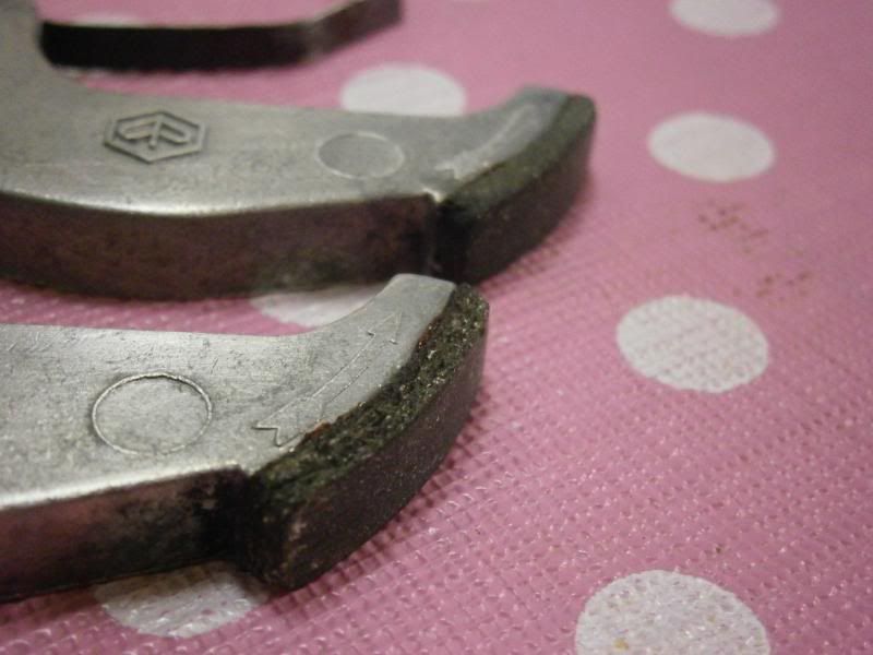

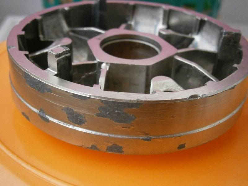

Variador Maxivar de TJT. Muy buenas prestaciones pero extrañamente deteriorado.

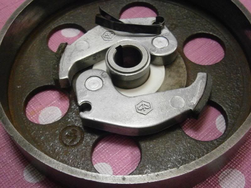

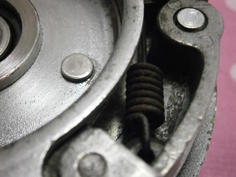

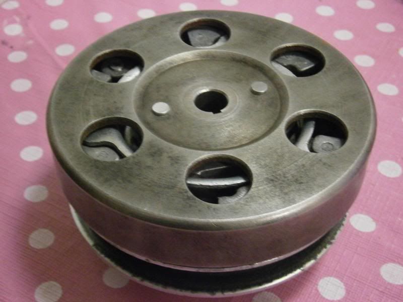

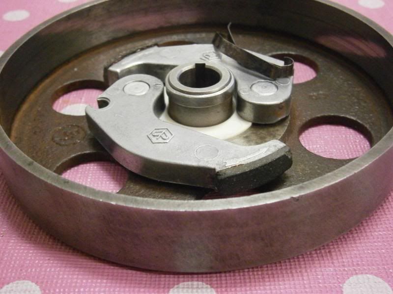

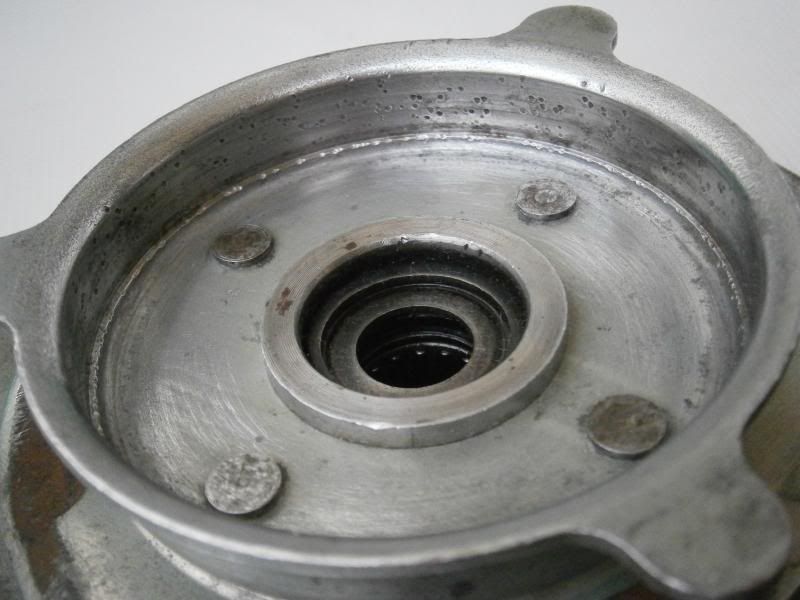

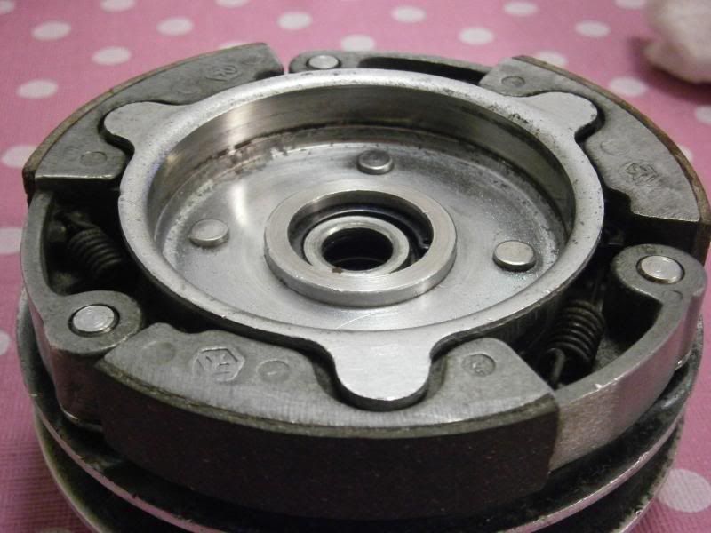

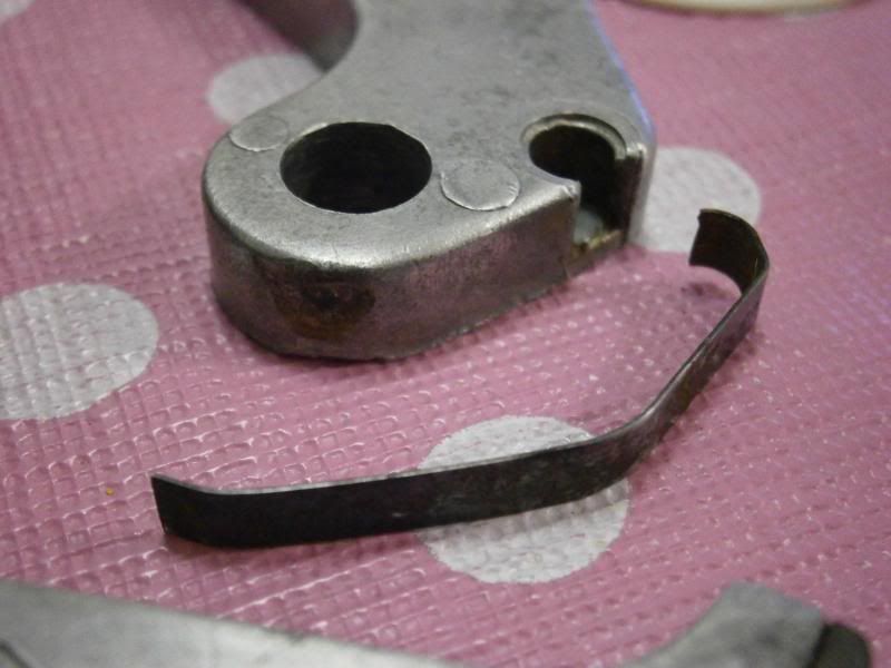

Cambio de todos los componentes del embrague (y problemillas derivados), cambio de zapatas de arranque, de zapatas de embrague, cambio de muelles de embrague, cambio de la semipolea trasera y cambio de muelle de contraste; y problemillas derivados.
Cambios en admision: cajas de laminas, carburadores, grifos...
Problemas correa destensada.
Lo mas importante: consejo de los vespineros mas viejos: " si algo funciona y ademas bien: No lo toques, ni para limpiarlo".
Buenas.

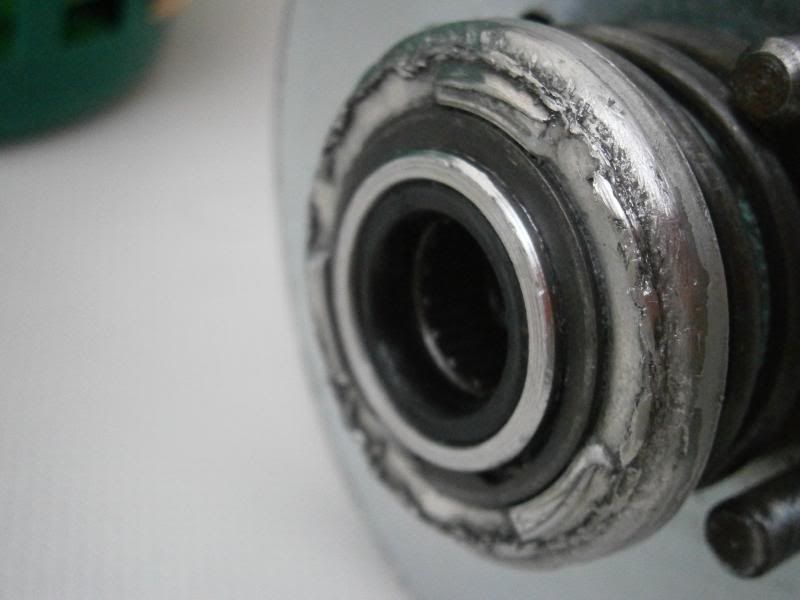

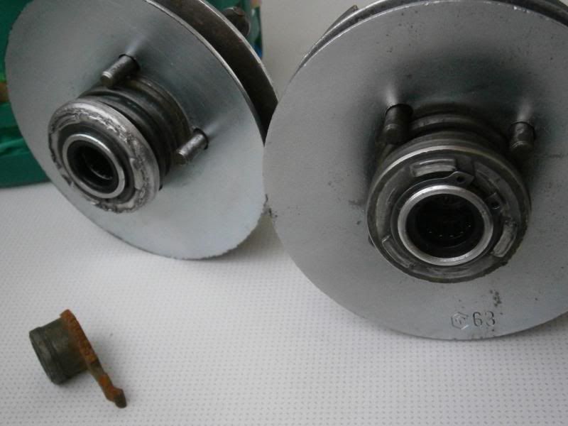

Tengo un NLX que me dieron para piezas y resulta que llevaba este variador:
Tengo intencion de ponerselo a mi NLX que esta todo de origen y es este:

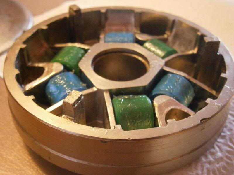

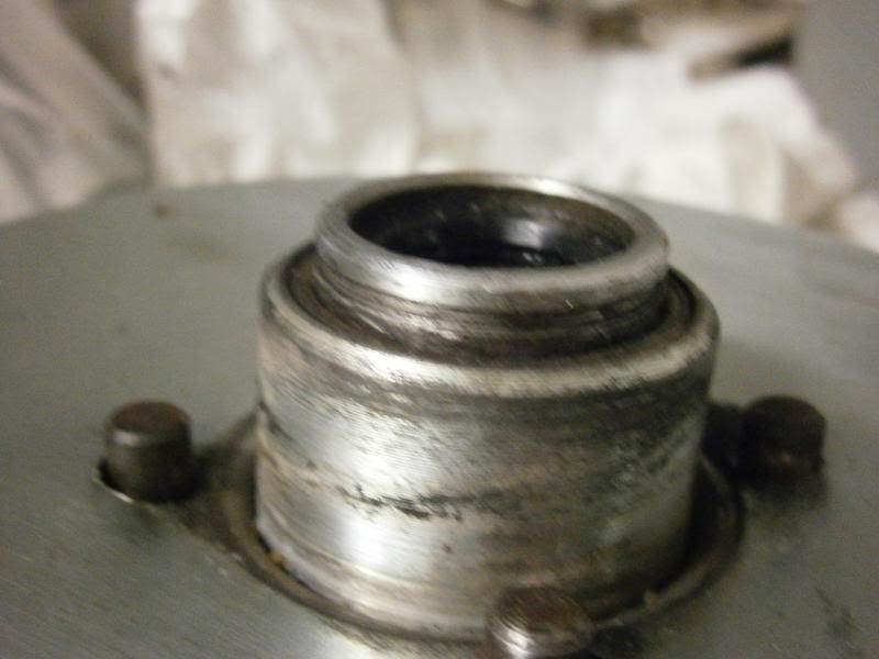

La cuestion es que al no habero pillado de tienda ni con instrucciones no se si tiene algun truco o algun paso en su montaje que me pueda saltar y liarla.

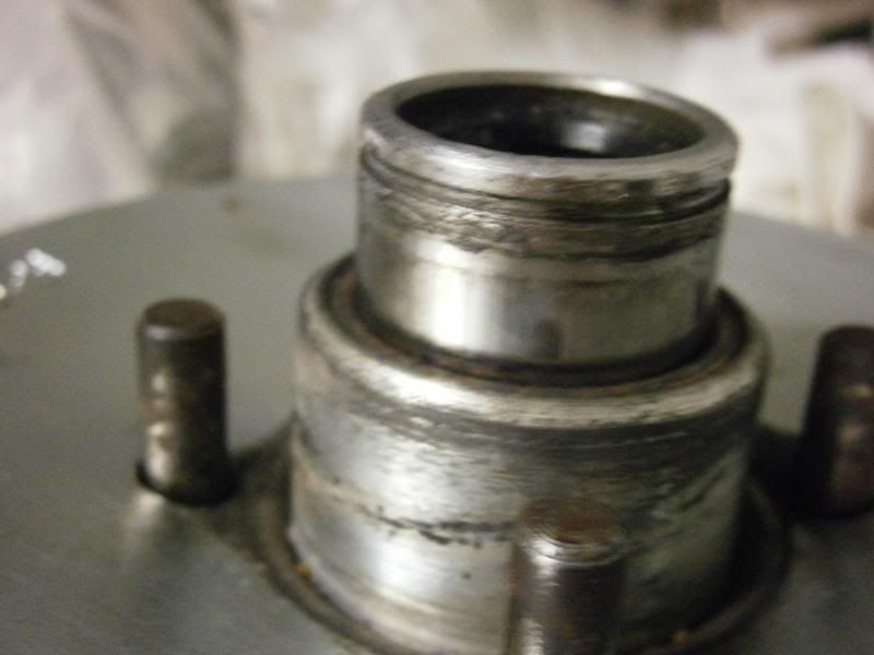

Lo he limpiado (no os imaginais la mierda grasa petrificada que tenia dentro) y engrasado un poquillo (aunque en la foto parece que le he echado un kg de grasa de litio a los rodillos...)

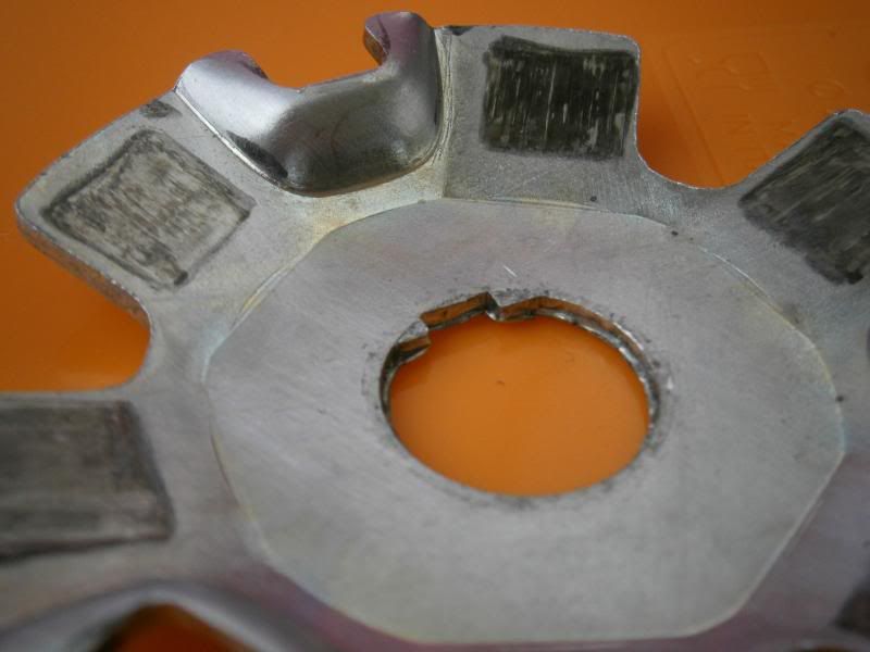

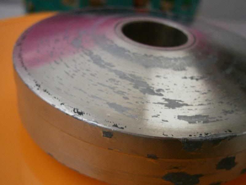

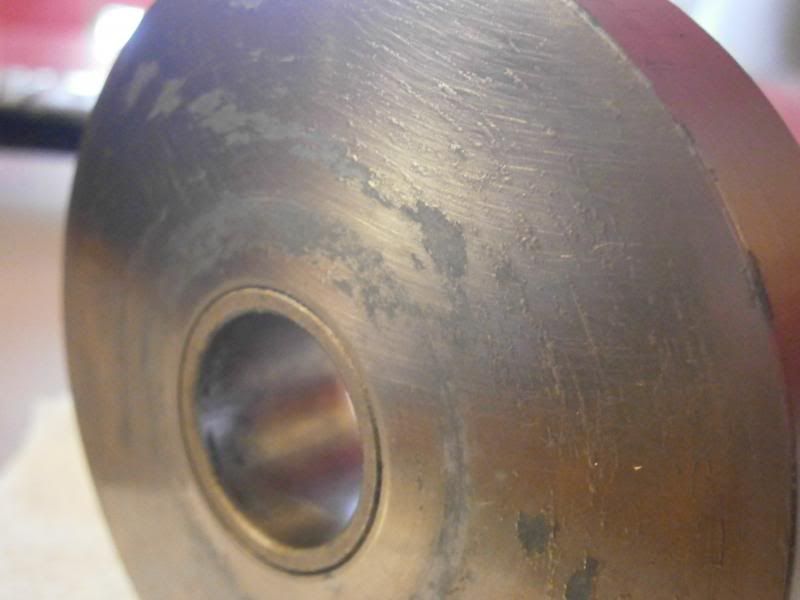

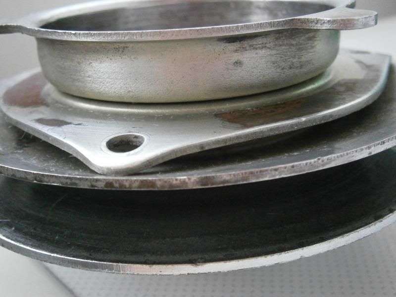

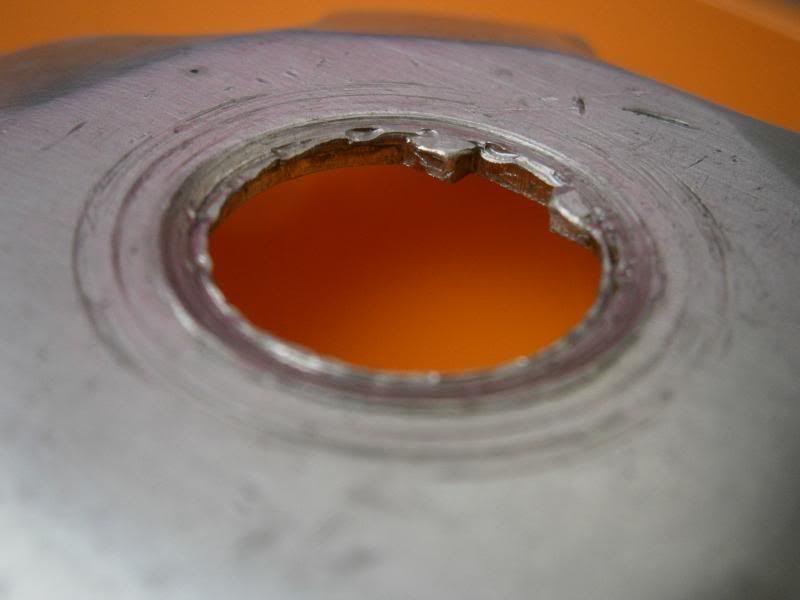

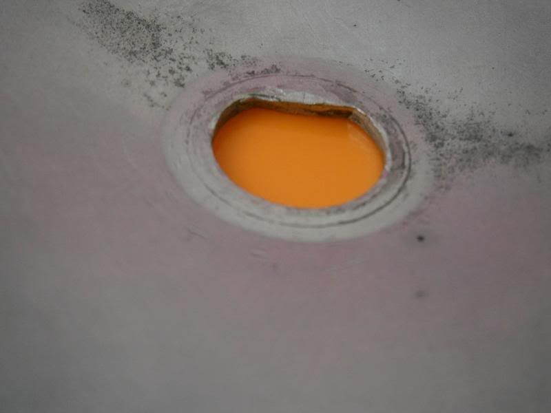

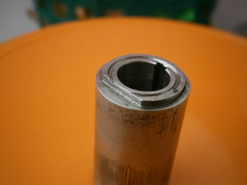

Ademas tengo dos dudas, el plato nikelado tiene el nikelado algo deteriorado...no me cuadra, y sobre todo: las dos piezas finales del lado del motor: cual va pegada al motor y cual al variador?

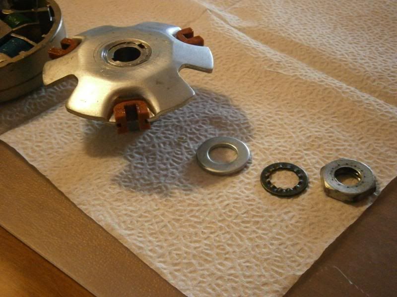

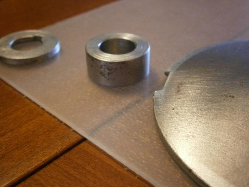

Son la arandela horadada, con paso para la chaveta, y la arandela cilindrica, que no lleva paso para chaveta.

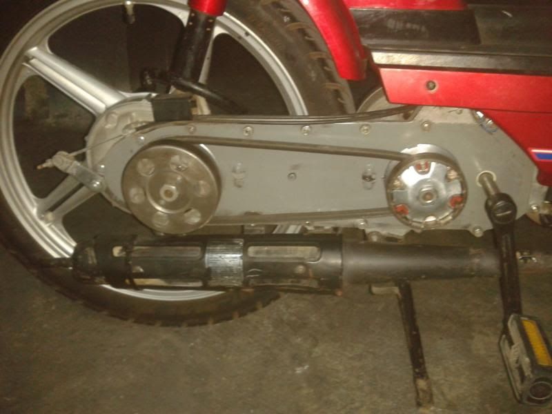

Aprovecho ya para alguna otra duda: en parado la correa golpetea descaradamente la tapa de la transmision..., podria estar mas suelta de lo que debiera?, podrian haberme dado otra medida distinta de la suya? es 13.8 X 860, dentada y nueva. Tambien tengo la que llevaba cuando lo compré, que es 14 X 863, trapezoidal reforzada. Que opinais de esto?
Un saludo y gracias de antemano.

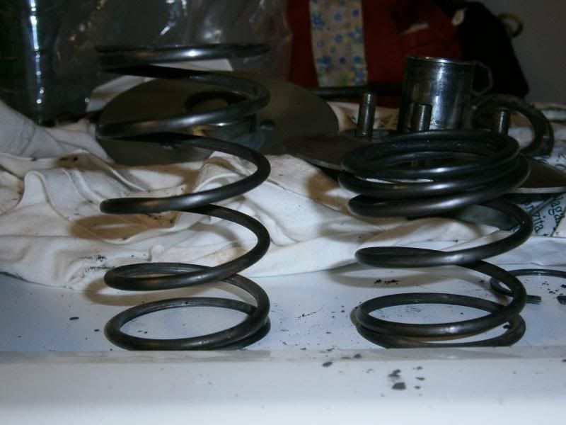

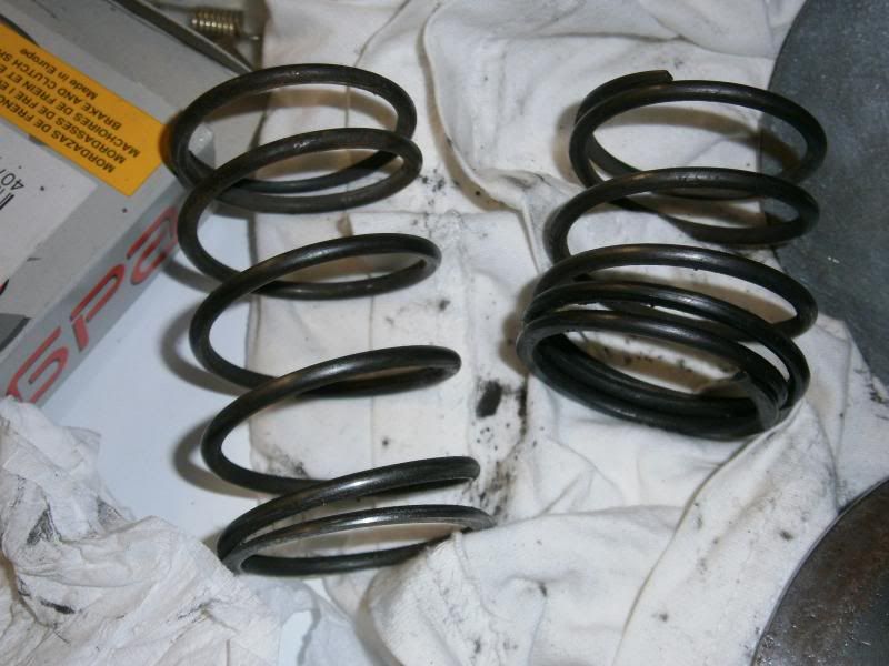

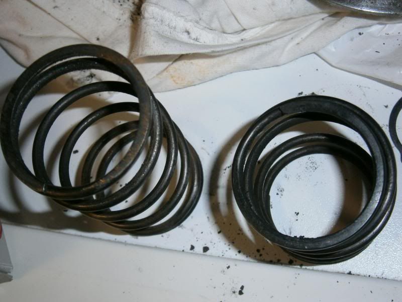

Adelanto la solucion: muelle de contraste del embrague completamente deformado y sin fuerza.
« Última modificación: 04 Febrero, 2014, 01:57:17 pm por deshollinador » En línea

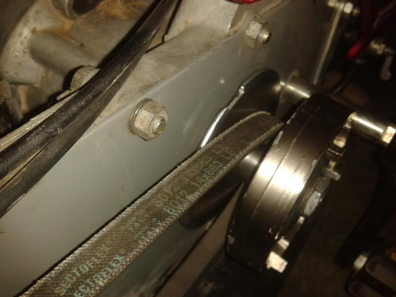

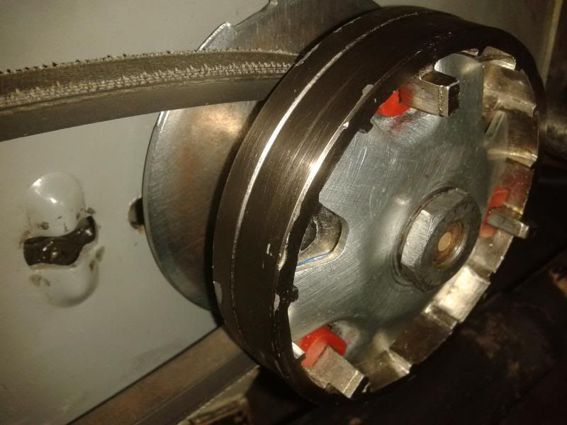

Bueno pues ya lo he probado con la correa lisa que llevaba, y lo unico que puedo decir es que tengo un cacao con los tamaños de las correas de campoeonato porque cada uno dice una medida y no veo muchas coincidencias.
Tenia puesta una 13.8 - 860 dynaflex dentada nueva, y os hablaba de  golpeteo con la tapa (al relenti). Y de posible falta de tension (no la veia yo muy tensa).
Hoy he cambiado a la que llevaba cuando lo compre, una 14 - 863, trapezoidal reforzada, aparentemente en perfecto estado, he limpiado bien las pistas para evitar patinajes e incluso he embadurnado de polvos de talco la correa.
Primera impresion: recien puesta mas golpeteo aun con la tapa, tampoco la veo muy tensa. El polvo de talco hace un ruido horrible jaja, en el roce con las pistas chirria, supongo que desaparecera en un par de dias. El variador parece tener una pequeña holgura hasta que engancha, cuando lo muevo con la mano hacia delante o atras (no se si he puesto algo mal).
Corre lo mismo:
De 0 a 25: salida curiosa (tampoco para cohetes), muy triste para subir la cuesta del garaje partiendo de parado, eso si.
De 25 a 40: cambia el sonido y empieza a coger velocidad.
De 40 a 50 : ya empieza a ser mas triste, tarda en pillar los 50.
De 50 a 60: progresion muy triste, si no es con viento en el culo o cuesta abajo.
Vamos, lo mismo que con la dentada. Lo que si he notado son menos vibraciones.
Curiosidad nueva: despues de unas cuantas rectas largas a tope: me ha hecho unas cuantas salidas tristes de los semaforos, en caliente, a todo puño no se lanzaba y parecia ahogado, al cabo de unos segundos cambiaba el sonido y salia disparado. Esto para mi es nuevo, no se si es a esto a lo que os referis con lo de correa que patina.
Por si sirve de algo la tapa es la grandota nueva que llevaban los ultimos NLX, algo aparatosa de mas y que entra y sale muy mal por el protector de aluminio qe lleva el escape. Le falta el tornillo del lado del variador, pero aparenta quedarse muy solida con solo el tornillo trasero.
A ver esas ayudas, que se agradecen mucho.

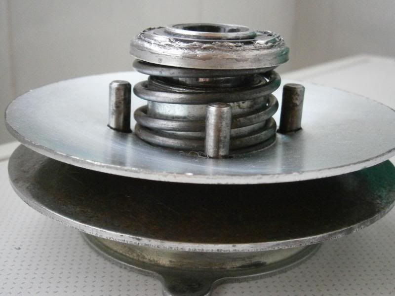

Me queda eso y poner el variador TJT pero necesito que me saqueis del par de dudas que tengo:
- Las dos primeras arandelas del variador: no se cual va primero, si el adaptador o la arandela horadada.
- Si la pista del variador que parece de pintura saltada me va a joder la correa o algo asi.

A ver si te puedo ayudar en el tema, lo que no se debe hacer jamas es poner talco ni similares porque aparte de ser innecesario te dejare todo reseco y sin engrase, si la correa rebota probablemente se deba a estar mucho tiempo parada y endurecida, lo mejor es cambiarla y respecto a las ultimas preguntas, sobre las arandelas no conozco el variador tjt de haberlo tenido, pero teniendolo todo delante seria cuestion de ir probando, la polea con el zincado saltado si te estropeara la correa, la medida correcta de correa es 14X863 y los bajones de empuje son tipicos de rodillos de variador deteriorados con planos ( las fundas ).
Si las luces oscilan mucho puede ser debido a llevar el regulador desconectado o estropeado y por ultimo si cuando notas bajon despues de acelerar a fondo y como dices suena a ahogado, tambien puede ser por dos causas, retenes en mal estado o llave de gasolina o filtro del carburador sucios y no dejan pasar la suficiente gasolina y se vacia la cuba del carburador, es cuestion de comprobar lo ultimo que es muy facil y suele pasar a menudo, saludos.
Re: Variador TJT. Necesito algunas indicaciones, please.
« Respuesta #5 en: 10 Noviembre, 2013, 08:46:25 pm »
mi variador tjt lleva una arandela negra especial, el tuyo tambien deberia llevarla, pero no se ve en la foto  Cry
va ubicada entre la arandela ( casquillo) andcho y la rampa fija y tiene la funcion de evitar que se haga circular la chaveta de la rampa fija

El zinkado saltado me jodera la polea, pues que gracia, en que pensaria el que lo diseñó... Pondre el variador con la correa vieja y observaré como deteriora. Me planteare lijar todo el zincado y pulirlo
Los rodillos del variador los puse nuevos, la explicacion tiene que estar por otro lado.
Respecto a lo del TJT ya me lo has dicho todo, el cilindro pega a la rampa y la arandela al motor, aunque dices que deberia haber pegado a la rampa otra arandela negra. En la moto a la que se lo quite no habia nada mas, miraré  aver otra vez.

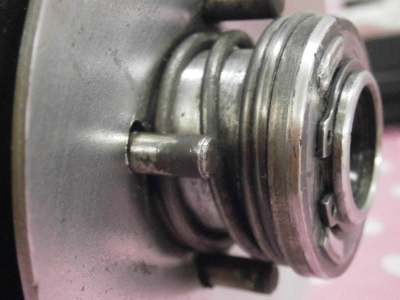

Le he puesto el variador.
Me ha costado dios y ayuda , practicamente ha entrado a presion.
Lo que he hecho ha sido medir a que distancia de la miltornillos quedaba el centro de la correa con el variador original, e imitarlo con el nuevo.
Me ha salido poniendo:
Motor - adaptador cilindrico - tuerca horadadacon paso para chaveta - variador completo - arandela de presion - tuerca final.
Me ha faltado espacio para la arandela lisa que va antes de la de presion.

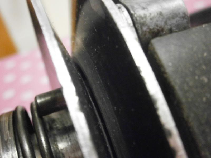

Añado que viendo la foto de la correa, se nota que esta desgastada por los flancos superiores (seguramente por la polea rugosa ) y cuando la correa adelgaza, se pierde punta por que no sube igual y pierdes desarollo, saludos.

Lo he estado limpiando y no le pasaba nada..., lo soplaba en sus dos posiciones y perfecto, en reserva hay que hacer algo mas de fuerza, eso si.
Algo le pasa a l llegar a la zona de reserva que se queda idiota.
Otra nueva, consegui una 14X863 dentada nueva, y al ponerla, joder, no agarraba nada, como patinaba para arrancar..., al poner la dentada 13.8X860, igual, que patinazos da para arrancar...
Por cierto, las meto y las saco sin desmontar nada, no se si se da nde si con facilidad cuando se fuerzan...
Y otra cosa: correa dentada : han vuelto todas las vibraciones. con lo suaves que van las lisas, no les veo gracia.
Lo que mAS ME PREOCUPA: Arranco, dejo al tralenti un par de minutos mientras coloco todo y al salir ya me lo ha hecho varias veces: rateo, no sube de revoluciones y sale un terrible humo blanco de tubo de escape. A los dos o tres golpes de puño desaparece y a correr.
Que me podeis decir?
Un saludo y gracias.
Por cierto, la tapa ya va sujeta del todo y tengo que tener el ralenti alegrete para evitar el golpèteo de la correa, quise poner la otra tapa negra del ALX y resulta que el variador sobresale de masy casi me la revienta. Ademas veo las dos rampas como si estuvieran demasiado separadas, la correa se va directamente al eje como punto de partida

Lo que te puedo decir es que con el variador de origen debes sacarlo para poner la correa, esta en las fotos se ve destensada y seguramente por eso golpea en la tapa y notas vibraciones, los que tienen el variador Pinasco tambien se quejan de que se queda floja la correa, una posible solucion seria intentar conseguir en un especialista una correa de la medida inmediata inferior (de largo, no de ancho) e intentar montarla y probar o cambiar de variador que se adapte a la correa de serie.
Lo del ahogo despues del ralenti es tema de carburacion o tienes el fitro que lleva dentro la llave de gasolina obstruido como ya comentamos o tienes un chicle demasiado grande o el punzon de la boya no cierra bien y se desborda la cuba o tienes simplemente suciedad en el filtro del aire, los sintomas son que tienes exceso de combustible en bajas y por eso ratea y se estabiliza cuando das acelerones y consume ese exceso, saludos.

Pondré el variador original e intentaré darle mas salida colocando 3 contrapesos de 3.5 grs y dos de 5.5.

Continuando con mi puesta a punto tranquila en el trastero, aprovechando los frios y las lluvias, hoy he conseguido sacar el embrague.
Tenia curiosidad por saber como estaban los ferodos y los muelles y todo eso.
Despues de limpiarlo y quitarle todo el polvillo negro ha salido esto:
Las zapatas de arranque parecen estar bien de grosor, pero al limpiarlas se han partidos los dos muelles metalicos que las mantienen en tension.
Debian estar podridos porque se han ido con mirarlos...
Cambiaré las dos piezas enteras y asi quito el ferodo viejo cristalizado que a saber como esta.
Sobre las dos arandelas blancas de plastico que deberian tener, efectivamente solo habia una, la de debajo.
Las pistas de las semipoleas parecen ennegrecidas y sucias, me hubiera gustado pulirlas pero paso de quitar el muelle y soltarlas. Limpiare lo que pueda como sea.
La semipolea trasera a aparecido con los cuatro agujeros algo "dados de si" como se menciona en los turtoriales que suelen degenerar. Hace que tengan una pequeña holgura, supongo que no sera excesivamente importante. Miraré el embrague de la otra moto, a ver como está.
Los tres zapatas y muelles los cambiare, aunque aun les queda algo de vida, es ferodo viejo cristalizado, las pondre nuevas, y los muelles tambien.
No se si vosotros veis algo que chirrie por ahi...
Os agradecería alguna opinion.

Lo del variador es flipantte, yo tengo uno igual y con la potencia de la moto se pilla unos calentones enormes y hasta ahora ha aguantado siempre. Por partes:
Primero limpiaría el escape de serie, que seguro esta sucio por dentro y retiene un poco. ¿Te has planteado poner otro? En cuanto lo quitas parece otra moto en todo, fuerza, y aceleración. Sea el escape que sea.
Respecto al variador de serie, no debes ponerle peso descompensado porque puedes desequilibrar el cigüeñal. Yo buscaria unos rodillos de 4, o 5 gramos. Como bien sabes si quitas peso vas a perder velocidad, y en el escape de serie se nota mas aun porque tiene mucha falta de potencia arriba.
Te lo vuelvo a poner, ¿te has planteado seriamente cambiar de escape? Es que no sabes lo que varia la moto.... muchísimo.
Respecto al embrague, aprovecha y cambia los muellespequeños. Los de serie son una porquería. Aprovecha y pon otros ( los de serie de f9 van muy bien) y veras como la salida de cero cambia tambien totalmente
Re: NLX con Variador TJT. Problemas que se solucionan y otros que aparecen...
« Respuesta #20 en: 05 Enero, 2014, 12:45:32 pm »
El de contraste aprovecha y pon otro mas durito también. Son gastos pequeños pero que cambian muchísimo el comportamiento. Las zapatas yo las veo con ferodo, lija un poco por si están endurecidas pero creo que las puedes aguantar.
Por otro lado, ¿de compresión como anda?
Esa moto de serie te debe hacer unos 60 en llano, y subir hasta 50 con relativa alegría y facilidad. Ese es el comportamiento normal. ¿has visto si la culata tiene alguna fuga¿
Por último, perdón por la escritura pero estoy desde el movil. Ya me contaras.
« Respuesta #21 en: 05 Enero, 2014, 12:50:04 pm »
Por cierto, el desgaste de las poleas es normal, no lo veo alarmante. Si el muelle de contraste esta flojo, la correa queda destensada. ¿El tjt te ha quedado inservible?

Y ahora tengo una nueva preparada:
Le he quitado el embrague a la moto que llevaba el TJT (la de los recambios) y me imaginaba que tendria algo cambiado: efectivamente, HA APARECIDO UN MUELLE DE CONTRASTE EL DOBLE DE DURO QUE EL QUE LLEVO EN LA ACTUALIDAD.
Sus pistas estan en mejor estado, pero no parecen ser de serie, no llevan los estampados motovespa, y la parte de atras esta literalmente destrozada (fijaos en las fotos).
Otro detalle, de la campana solo queda ese pequeño resto que veis, parece como si hubiera estallado en funcionamiento porque me costo dios y ayuda sacar el embrague entero de la moto.
Me cuadra lo que se dice por ahi, que pasandose de dureza con los muelles consigues hacer estallar la campana...
El de serie es el de la derecha, con un muelle que puedo abrir facilmente, el de la izquierda es presumiblemente el muelle que traeria el TJT en la caja, y es duro de cojones, tengo que hacer mucha fuerza para abrirlo.
Teniendo en cuenta los dos embragues os construiriais uno con lo mejor de cada uno o pondriais zapatas y muelles nuevos al de serie y fuera?

« Respuesta #23 en: 09 Enero, 2014, 07:09:32 pm »
Creo haber encontrado el problema a la correa destensada:
He quitado los dos muelles a los dos embragues y el supuestamente original y blando estaba completamente pasado, se ve clarisimo en la foto, el durisimo que yo creia es exactamente igual pero con su forma perfecta, mide 7cm y poco, por lo que deduzco que no es ningun muelle upgrade ni nada de eso, es el original  pero con toda su fuerza.
Por cierto, los he sacado a mano, haciendo el borrico, como decis que no se debe hacer, pero...
Ya veremos luego para meterlo.
Ya he compardo las zapatas nuevas (las 5) y los tres muelles de serie, creo que le voy a poner el muelle entero y a correr, a ver que tal.
Os paso las fots:
Por cierto he intentrado sacar los platos traseros para ver cual esta mejor y pulirlos y el que tenia el muelle doblado no sale, se han formado unas rebabas al final del buje y no hay manera.
Lo saco haciendo el borrico?
y poco

Los tres muellecillos son dorados, le he dicho al tío "normales de serie, no quiero hiperduros ni nada de eso, que esta entero de serie..."
Si si los de serie, los que ponemos en todas.
Ahora he visto que los hiperduros son dorados... No quiero ni imaginarmelo. Espero que solo sea una coincidencia de color.
Algún experto en muelles me puede sacar de estas ultimas dudas...?
