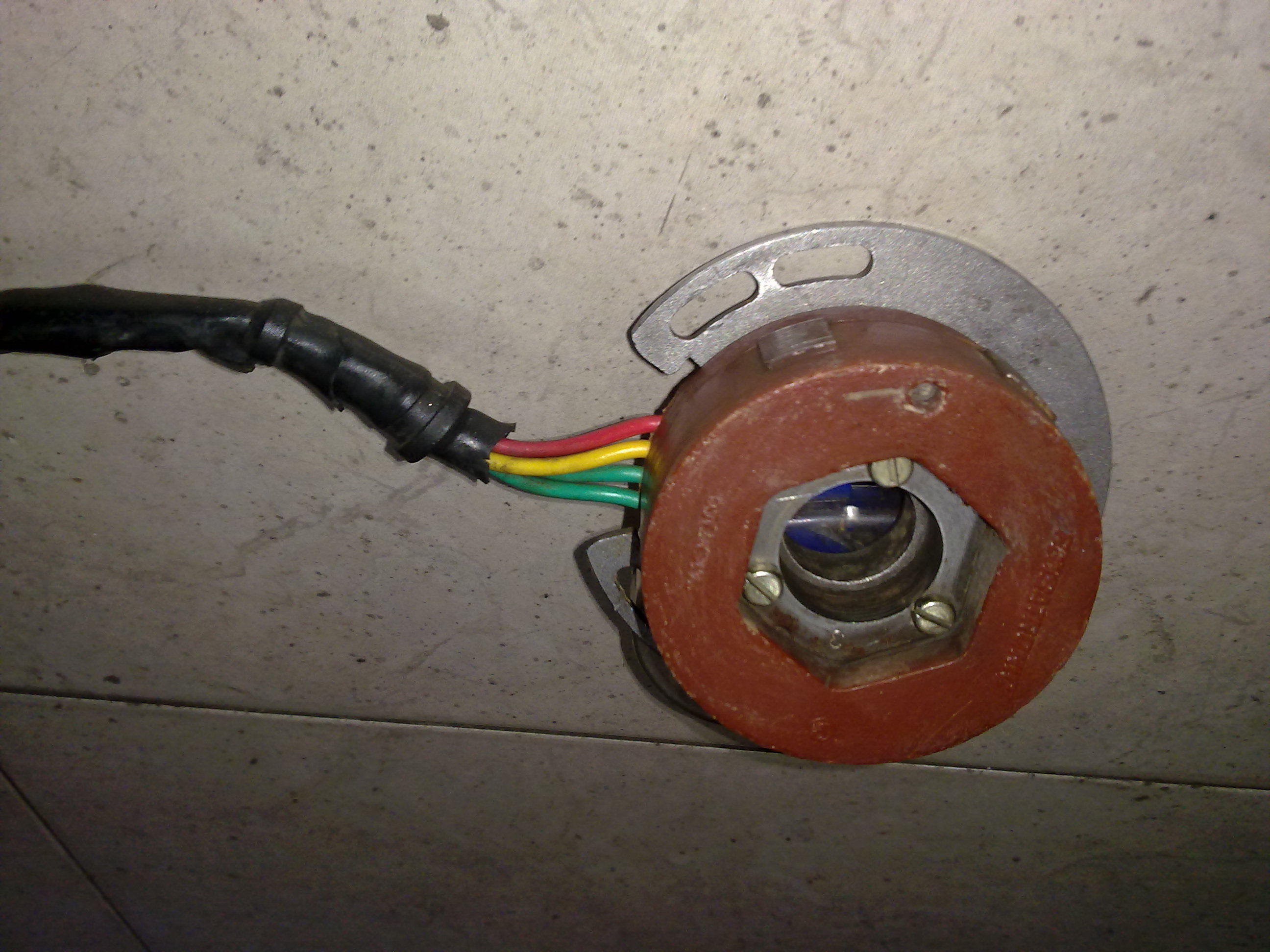

Bueno, foto no puedo hacer, porque hasta este fin de semana no la puedo meter mano, pero es este:
El voltage le e medido con un amperímetro a corriente alterna, y a ralentí no llegaba a 6v (que es lo normal), pero luego al acelerar: 7v-8v-10v... por lo que sin duda es de 12v. Además lleva las bombillas de 12v, y brillan muy intensamente, a si que no hay duda.

Empezando por el final, el velocimetro no lleva ningun contacto electrico, eso es falta de engrase o reloj, reenvio o cable estropeados.
La foto indicada seria la de la bobina, pero ese generador hasta donde puedo leer es Femsatronic luego es de 6V y  original del GL, tambien es normal lo que dices que al ralenti no llege a 6V y al acelerar se ponga a 10 incluso 11, pero los de 12 casi llegan a 20 por eso se les pone regulador para no fundir bombillas, saludos.

Ah, que te referías a la bobina y esque te he mandado la del generador... Pues a ver si mañana la saco unas fotos y las pongo aqui.
Re: Adaptar vespino 6v a 12v AC
« Respuesta #12 en: 13 Febrero, 2014, 11:05:32 pm »
Efectivamente ese encendido es original del GL y va a 6 voltios.Lo de que lleve las bombillas de 12 es lo mas normal,primero las bombillas de 6 voltios ya no son muy comunes y segundo al cambiar las bombillas la gente no mira y monta las de 6 que son iguales exteriormente pero no dan apenas luz.
