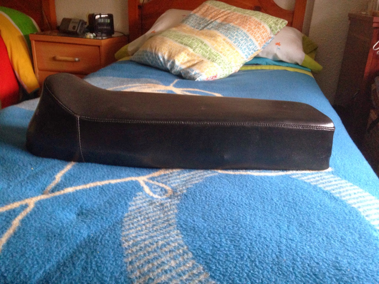

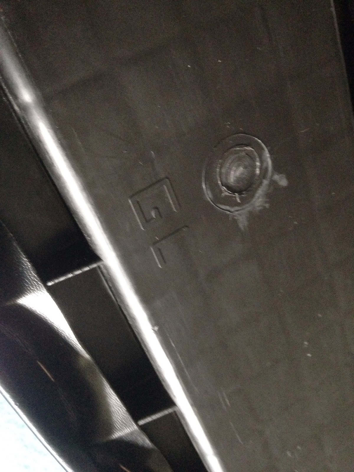

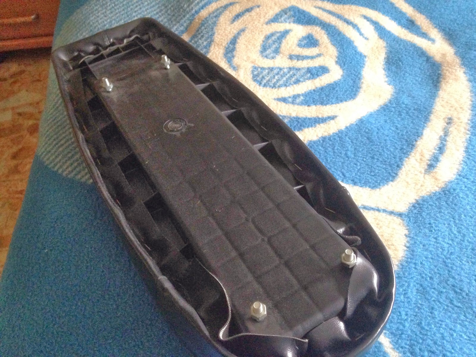

Pues eso he comprado un asiento nuevo para la LS y esta muy nuevo y queria saber ¿ si podria ser  replica , original ? tapizado creo que si ... y la base esta muy nueva y pone GL

Creo que puede ser uno de los que refabricaba manufacturas tomás.

Desde el inicio de la producción hasta los modelos SC y Vale, los asientos biplaza originales se caracterizan por su base metálica y por la leyenda "Vespino" o "Motovespa". Del AL en adelante nos encontramos bases de plástico y la leyenda "Motovespa" o "Piaggio" (que yo recuerde así a botepronto).
El asiento que nos muestras no es pues original, ni tampoco una réplica (entendiéndola como una copia moderna del original); sino un accesorio original de la época: un asiento de Vespino de los que se vendían en la época como alternativa a los que fabricaba la casa. Habíalos que tenían prácticamente el mismo diseño que el original (aparte del que nos muestras recuerdo uno con la leyenda Super Confort para el SC, y otro con la leyenda ALX para el modelo homólogo), no puedo precisar quién era el fabricante; y otros que seguían su propio camino estético, como el legendario Felino, todo un puntazo a principios de los '80...

Ese asiento no es original. La base es de plástico y la esponja muy blanda. Yo he visto dos versiones,uno que pone MOTOVESPA y otro que pone GRAN LUJO.
Personalmente me gusta más que otra versión de asiento muy cuadrada y que aun se puede encontrar con facilidad ya que el que tu has comprado queda muy bien puesto.
Es una pena que queden pocos.
