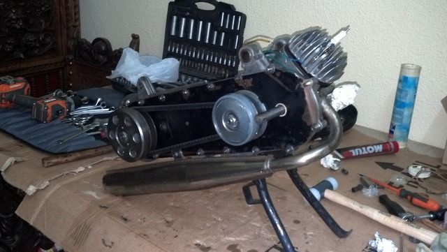

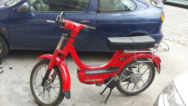

Muy buenas, tengo el Vespino SCA prácticamente terminado, y el caso es que se me presentas ciertos problemas que no consigo solventar.
 Lo primero, es un SCA con 65cc MK, recién sobredimensionado y con su cilindro hecho, vamos que lo estoy empezando a rodar. Si, la culata es la de serie y conozco los problemas que me dará, pero de momento es la que hay. El carburador es un 15 15 y el escape es el de serie y es el que se va a quedar, pretendo conservar la apariencia original. Además un Vespino que no suene a Vespino para mi no es un Vespino. Tampoco quiero que estire, lo que quiero es que suba las cuesta de por aquí con comodidad. La moto está todavía muy dura para arrancarla, pero supongo que no durará demasiado.
  El caso es que la moto va estupenda, funciona a las mil maravillas hasta que se calienta, en el momento que se calienta y la paro no la arranco hasta que no se enfría. El caso es que le quito la bujía y chispa tiene. Le tengo puesto un chiclé de 60.

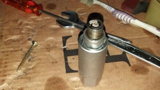

Comprobar la chispa es muy muy facil...¿como lo estas haciendo como para que la moto se enfrie madre?? Cuando pares y ya no arranque, abres la tapa del motor (o no la lleves puesta), quitas la pipa de la bujia, llave bujias...sacas la bujia...le vuelves a poner la pipa...pegas el electrodo de la bujia a alguna parte metalica de la moto (las aletas del cilindro o la culata te valen) y das pedales...tiene que saltar la chispa (comprueba que la masa sea buena apoyando bien el electrodo. Te recomiendo que uses un guante o unos alicates para sujetar la bujia porque como tenga chispa te va a meter un calambrazo bueno  Grin Grin

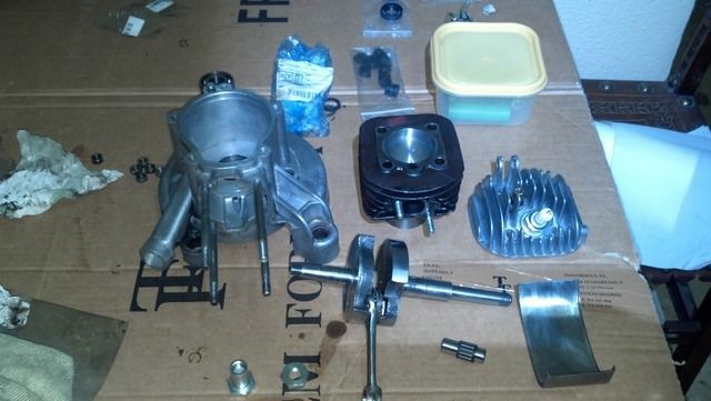

« Respuesta #10 en: 20 Abril, 2016, 12:02:09 am »

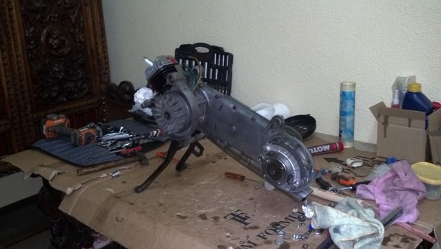

Como que lo estoy dejando como nuevo. Cilindro rectificado, todos los rodamientos nuevos incuso las cazoletas de agujas del reductor, retenes, zapatas, cigüeñal equilibrado, en fin como nuevo.
Sigo dándole vueltas al fallo y hoy me inclino más por un fallo eléctrico que por falta de caldo ya que esta moto a estado funcionando hasta el dia que la cogí, sin potencia ninguna, pero funcionando. Me inclino después de muchas vueltas, a la cabeza y a los pedales, que està un poco atrasado. El encendido está ajustado a ojo de buen cubero y mucho me temo que ahí tengo el fallo. Alguien dispone de información para hacerlo como dios manda.

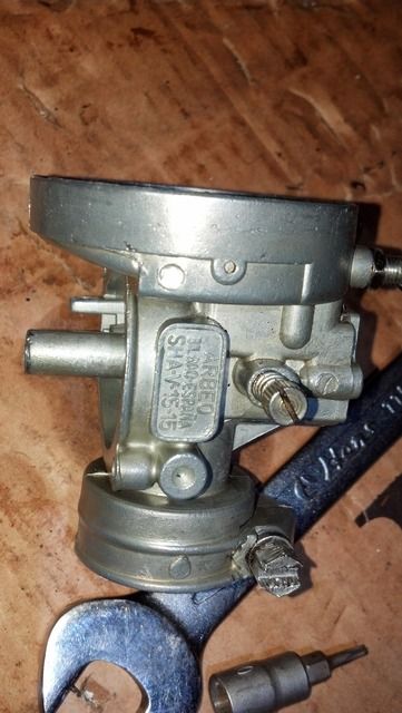

Ademas si llevas un 65, el chicle minimo con un 15 deberia ser un 65, el mio como mejor funciona es con un 68.

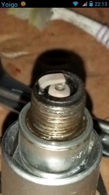

El color del electrodo de la bujia es bueno (café con leche). Una cosa es que en caliente no arranque de ninguna forma y otra cosa es que "mal arranque". Si la moto estuviese demasiado fina, no arrancaría en frio o le costaría bastante...a ti te pasa lo contrario...sigo insistiendo en que es probleme electrico/electrónico...bien bujía, estator o bobinas...no creo que sea problema de carburacion pero podría estar equivocado evidentemente.

   Con respecto al chicle le tengo puesto uno que a la vista es más grande, pero no se cual es porque está muy deteriorado y el escariador que tengo es demasiado grande para medirlo. De todos modos, esto solo le produjo una mejoría.
