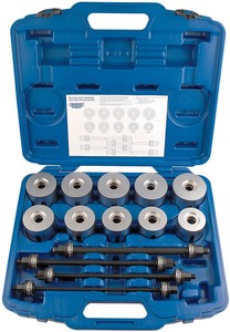

pues depende del rodamiento, yo he utilizado un extractor de estos
Si el rodamiento no se puede agarrar puedes usar otra cosa, yo lo hago así, coges una barra roscada, unas arandelas y un baso de una carraca del mismo tamaño que el rodamiento y por el otro lado uno más grande que quepa el rodamiento dentro, aprietas la tuerca y va saliendo.
Mira es esto pero lo mío de de manera casera claro.
esto se utiliza para sacar los rodamientos de los bujes en los coches.
Gracias por el truco del extractor. Wink
