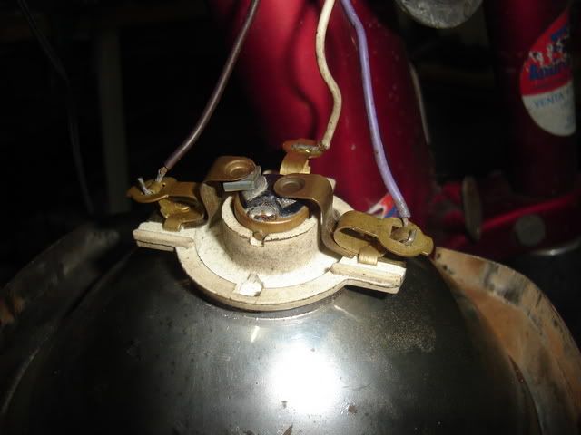

Por cierto, si alguien me dice como va el foco delantero del GL me haceun fvor, porque tengo que cambiar la luz que está fundida la de posición y la última vez que desmonté un foco de vespino nunca volvió a su estado original...

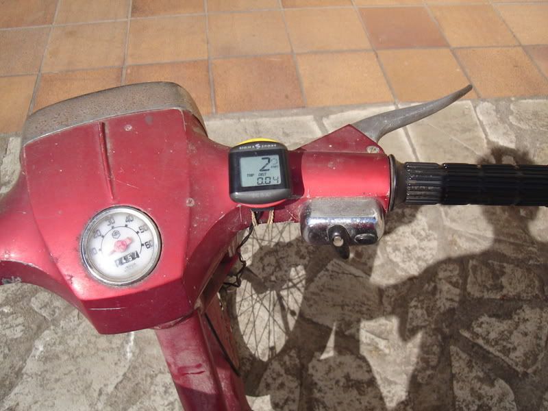

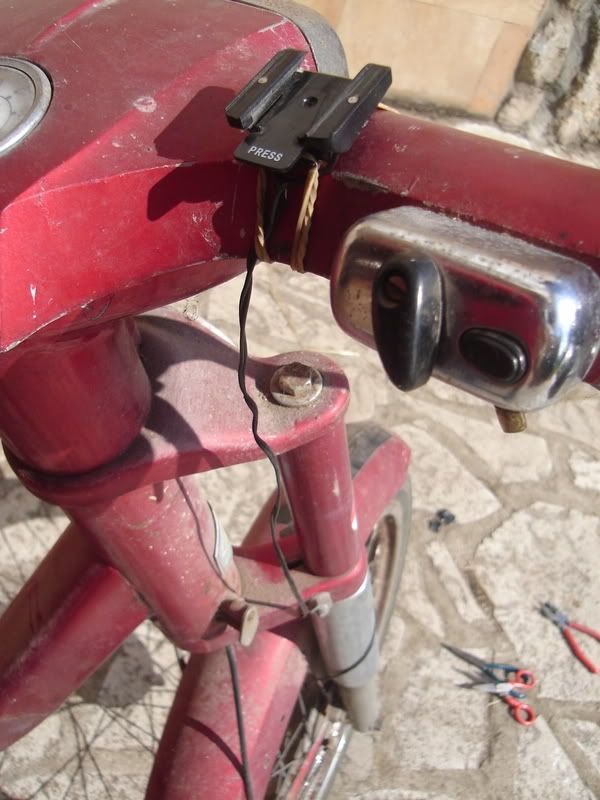

Loprimero he puesto el cuentakilómetros que tenía en el SC, y bueno, os detallo como fue, porque el modelo es cojonudo para adaptar al vespi:

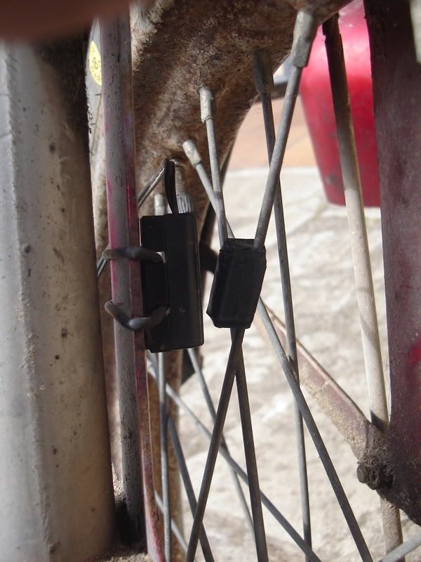

Lo primero colocamos el enganche de la rueda, como es para radios y los GL dan radios, pues óptimo, lo enganchamos ala fuerza con unos alicates y para asegurarlo le metemos cinta aislante ya que el encganche que trae para que no se salga no vale al estar forzado. Comot ambien podeis ver, es fácil de adaptar tambien el sensor en la horquilla, ya que el sistema es por una goma elástica, y la ponemos en el soporte del guardabarros  como dios. En la foto lo veis bastante bien:

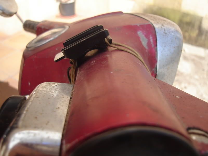

Enrolo dentro de lo posible el cable por la horquilla y coloco el soporte del aparato en el cabezón.Es otro de los puntos fuertes de este aparato, que tambien va por una goma. Obviamente el cabezón del vespi no es como el manillar anoréxico de una bici, así que sustituyo la goma por otra elástica y cumple perfectamente su función. Foto:
Y así nos queda finalmente el aparato:

yo cuando puse el cuenta de bici, el sensor lo tuve q coger cn otro elastico y meterle un cartoncito en medio para pegarlo mas. el soporte no me yegaba arriba, asi q lo puse en la cesta jejeje.
a cuanto lo as puesto?

No lo he pasado de 51 pero en cuesta abajo, no la he probado en recta, es que tenía miedo de engancharla tio, tengo un miedo con el puto Gilardoni XD

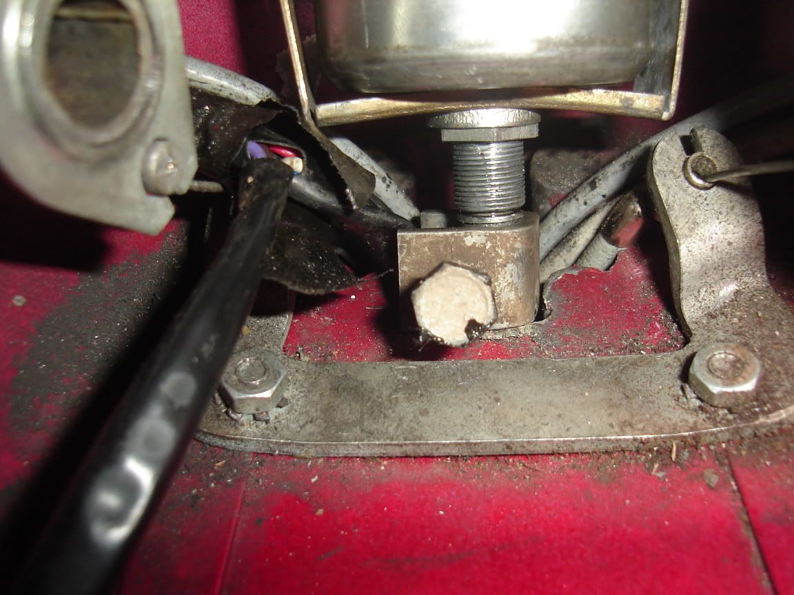

Bueno, ayer me aburría un poco y me encontré un poco lanzado por el tema del velocímetro de fer, así que me puse a ver si arreglaba el de mi GL, ya que había comprobado que el reenvio estaba en bastante buen estado y el cable giraba (no sin cierta dificultad ya que estaba ligeramente doblado dentro de la funda).
Desmonté el velocímetro para ver si funcionaba y al ver que iba bien, le eché un poquito de tres en uno por los agujeritos (nunca viene mal) y me puse a juntarlo con el cable y a girar el reenvio.
El problema estaba claro, el cable no se fijaba en el velocímetro, no sé que mecanismo traía de serie este aparato que podría haberse soltado y ahora se encuentre hundido en las profundidades de la horquilla.
Pensé en una solución y lo que se me ocurrió fue poner una especie de brida que sujetara el cable y evitara que cayera desenganchandose del velocímetro. Busqué en el cajón de los cacharros y encontre una piza con forma de "C" con un par de roscas atravesadas, y entonces coloqué la funda de forma que hiciera el óptimo contacto con el velocímetroy lapieza esta por medio, apreté el tornillo lo suficiente para que no se corriera pero que tampoco evitara el movimiento del cable en el interior, y así ha quedado (click en la segunda para agrandar):
Podeis ver la separación entre el cable y la rosca del velocímetro, y como la pieza esa que os comentaba lo bloquea de modo que no puede bajar de esa altura Cheesy
Por úiltimo os dejo este arreglo casero a una bombilla que estaba tan quemada que ni hacía contacto con las patillas jajajaja
En la luz de posición trasera tuve que hacer un apaño poniendo un par de bombillas de 3 voltios ya que no tengo la correspondiente de 6V y ni la he visto hoy en carreful.

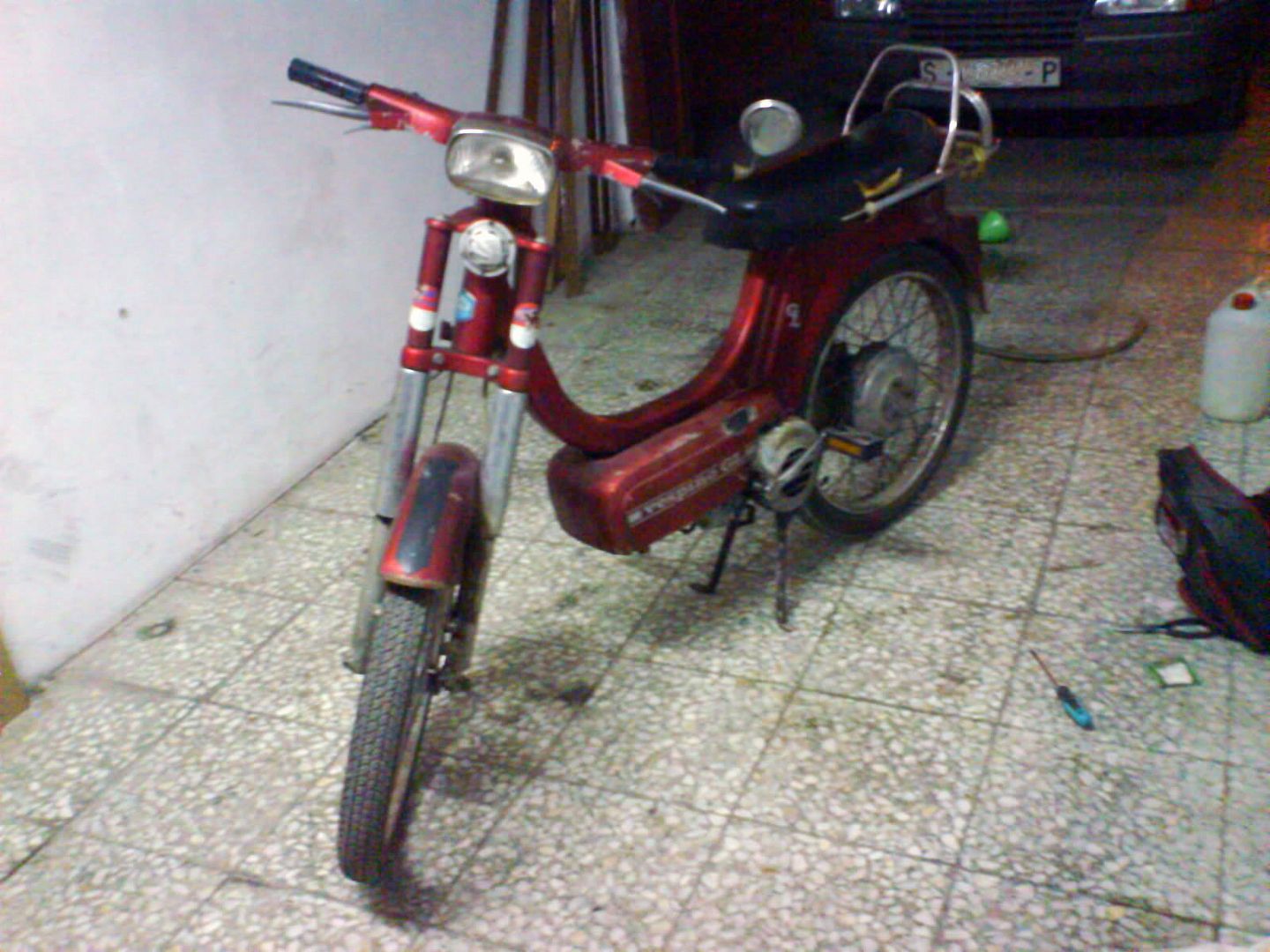

Bueno, no sé si os enterasteis de que decidí dejar mi GL de serie con el motor del SC Aleación, pues hoy he acabado a falta de ajustar seguramente la carburación porque va un poco rarilla. Os dejo una foto y un video de esta misma tarde cuando la he acabado, no tienen buena calidad porque estaba en un garaje mal iluminaod de noche.
