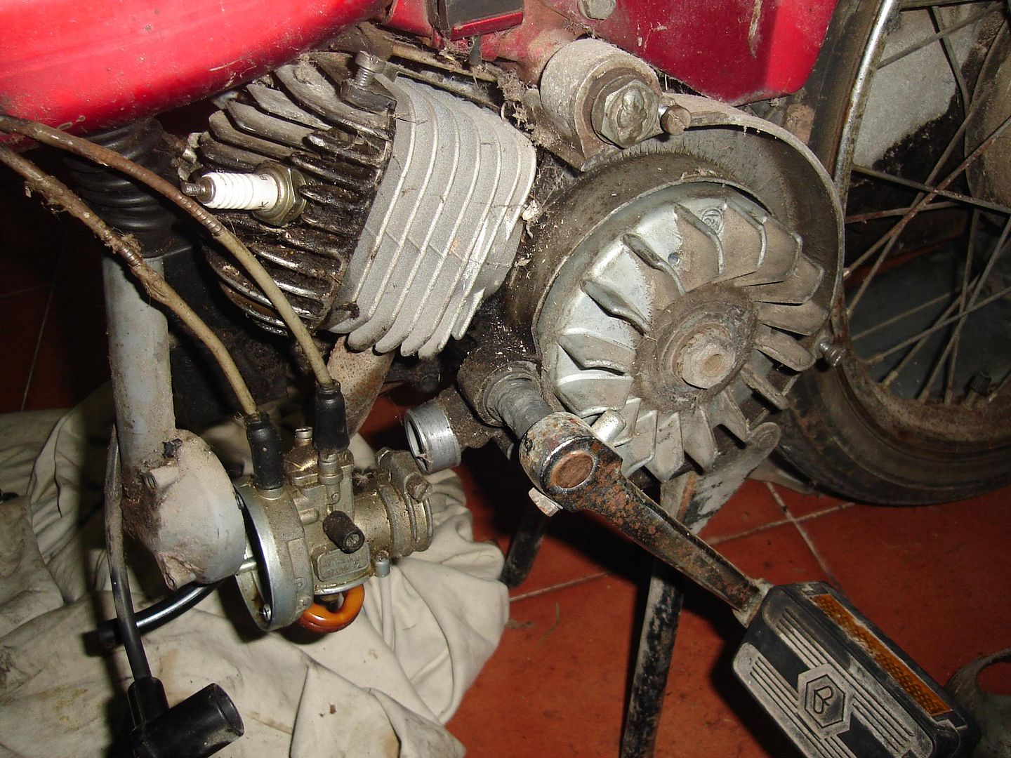

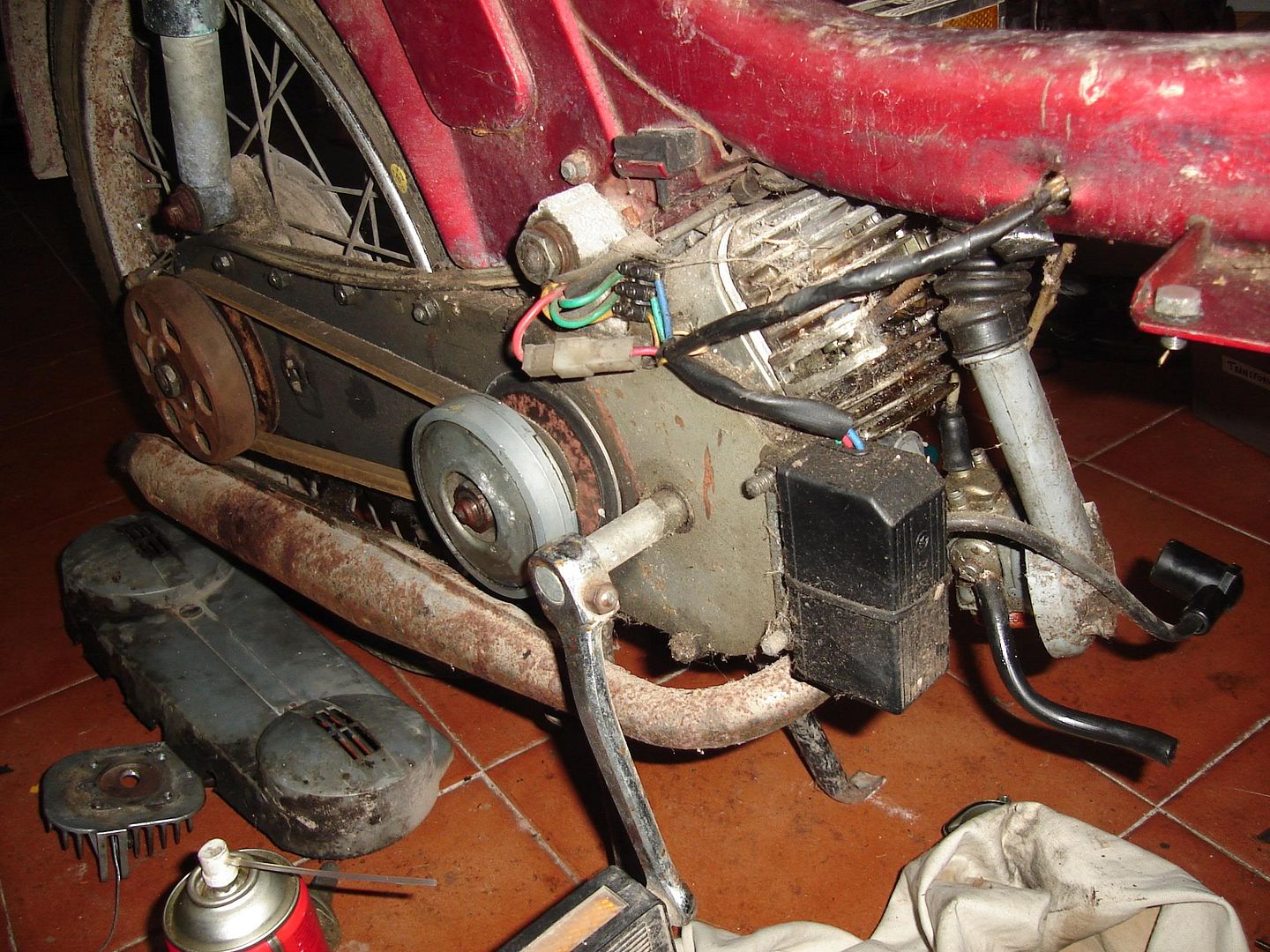

Aqui traigo las fotos. Se me olvidó mencionar que me parece a mi que la bobina de altas no es de GL, ya que es igualita a la del AL.
Aqui unas fotillas:
http://i5.photobucket.com/albums/y187/markitos_hoppus/Vespino/GL%20de%20javi/DSC04999Custom.jpg
http://i5.photobucket.com/albums/y187/markitos_hoppus/Vespino/GL%20de%20javi/DSC05000Custom.jpg
Estado general de la transmisión y la bobina de altas: http://i5.photobucket.com/albums/y187/markitos_hoppus/Vespino/GL%20de%20javi/DSC05001Custom.jpg
El cilindro misterioso: http://i5.photobucket.com/albums/y187/markitos_hoppus/Vespino/GL%20de%20javi/DSC05002Custom.jpg
Cuando la arranque también lo que haré es hechar algo de mezcla por la bujía para ayudar al arranque, a la vez que poner una bujía caliente, con lo que cuesta mover esa moto tiene que arrancar rápido antes de que me agote...

Que wapo es igualito al mio xD, ese cilindro no es el de serie

ese cilindro fijo k es un gilardoni, y por lo k dices k tiene muxa compresion, seguro k es de 65
Re: Reparación de un GL (Apariciones extrañas)
« Respuesta #6 en: 23 Mayo, 2007, 07:27:14 pm »
Ese cilindro es de aluminio, podria ser un Airsal, la bobina es de SC es la compatible con FEMSATRONIC, no tiene nada que ver con la del AL, Saludos.

a ver si el cilindro va a ser el famoso bin laden..
