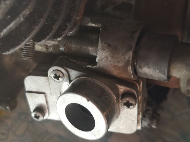

No me había dado cuenta que el casquillo de goma del eje del pedal en el lado izquierdo está fuera, como podéis apreciar en la foto. Esto no tiene por qué influir en nada en la falta de compresión, ¿verdad? ¿Alguna consideración a tener en cuenta para poner esta goma en su sitio?
Muchas gracias de nuevo. A ver si estos días puedo pegarle un empujón y os mantengo informados.

1. El casquillo del pedal no afecta en nada, colocalo y listo. 2. Unos segmentos nuevos cuestan unos 10€, te recomiendo cambiarlos y evitas un fallo actual o futuro. 3. Como te comentaron, cambia el retén del lador del variador. 4. Y más importante... Es posible que haya una fuga y el cilindro comunique con el agujero de descompresor. Puede ser porque el sistema de compresor se quede algo activado aunque no tires del cable, o porque la unión culata-cilindro tenga añguna fuga ahí. Revisa esos dos puntos. 5. A veces las láminas se van. A un amigo le ha pasado hace poco. Echando gasolina por la bujía arrancaba. Si mantenías el aire tirado y acelerando no se paraba, si no se paraba. Parecía que era entrada de aire por retenes pero eran las láminas que estaba echas polvo.
