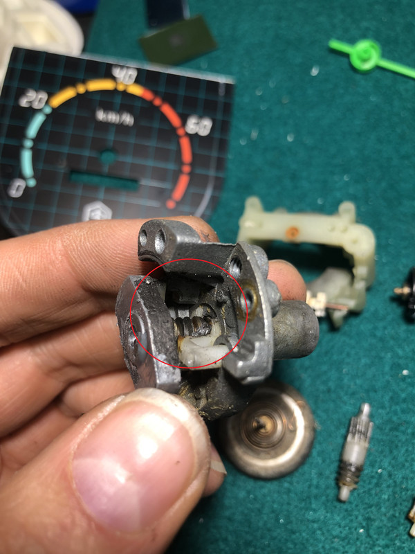

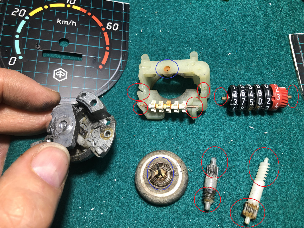

Justo ayer desmonté el cuadro de mi Vespino, tiene algunas cosas rotas y he conseguido otro cuadro también con piezas rotas y de los dos estoy haciendo uno. Mira, cuando lo abres es como te enseño en las fotos. Se tiene que limpiar todo bien con desengrasante y un pincel de cerdas duras. La carcasa directamente la metí debajo del grifo con jabón de los platos.
Entonces, donde te marco con círculos rojos se pone grasa, a mí me gusta la de litio. Y donde te marco en azul pones aceite, va muy bien el de las máquinas de coser.
Se trata de poner el justo, que no quede pringado. Por ejemplo, al eje de la aguja con darle un poco con un pincelito al eje y al muelle listo.
Desmontarlo en fácil, son literalmente cuatro tornillo. Lo más entretenido y complicado es que para poer desmontarlo hay que aflojar el bisel por detrás y desencajarlo con cuidado. Cuando lo montes en la moto de nuevo, a la cabeza del cabla tamién le pones un poco de grasa.
Yo cuando vuelva a montarlo, el bisel lo pego con un poco de cola de contacto, así si tengo que volver a desmontarlo no cuesta tanto. Poerqu volver a darle la forma curvada por detrás es complicado.
Por cierto, la aguja siempre manipularla por la parte redonda central más gordita, que la parte alargada se parte con facilidad.
