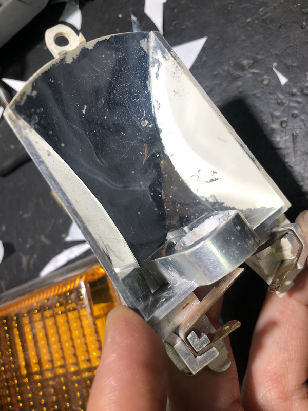

Hola compañeros. Pues nada, que en el proceso de restaurar las piezas, me he encontrado que tres intermitentes estaban mal, habían perdido el cromado interior que hace de espejo. Dos estaban fatal y un tercero sólo un lado. Así que los he restaurado con una idea que puse en práctica en un 205 de un amigo y que fue de lujo, hace más de 6 años y sigue como el primer día. Es muy básico y fácil, hago plantillas con papel de la zona que está mal y después recorto trozos de cinta metálica de aluminio de la de efecto cromado, las pego y listo, como nuevos. También serviría para el piloto trasero.
Pongo fotos del antes y después del que estaba menos dañado porque, cuando pensé en hacerlas, los otros dos ya los tenía restaurandos.
