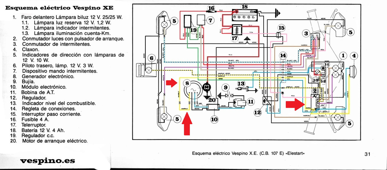

Hola. A ver si me podéis ayudar. He estado mirando el esquema eléctrico y, por lo que yo creo, el cable que trae el positivo al interruptor de luces desde el generador es el amarillo. Lo he señalado con flecas rojas en la foto. ¿Sabéis si es así?

Buenas xe, le he hecho la instalación a mí sca un par de veces, (no sé si ambas comparten el mismo orden de colores) que yo sepa,el amarillo la da corriente a todo, por qué viene del volante, va al claxon y luego un puente a el faro, pero como he dicho, no estoy seguro de que sea lo mismo en el xe
Hola y ¡Gracias! Sí, la instalación es básica es la misma. Es que voy a conectarle el interruptor para la luz de freno que le he instalado y quería asegurarme, porque yo sólo tenía la "teórica", me faltaba alguen como tú que tuviera la "teórica y la práctica" ¡Jjajaja! ¡Gracias de nuevo!
