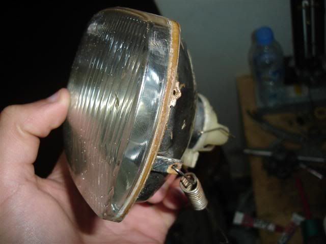

Tengo un problema desde que me puse con el vespi y es que el faro de adelante nunca se ha sujetado bien, es decir, fijo sin que se moviera y apuntando correctamente, y es que me parece a mi que no anda bien sujetado (es la razón por la uqe andobastante tiempo ya con el quitado, aparte de la degradación de los muelles que lo sujetan que habían conseguido que se me cayera al suelo mientras andaba haciendo cross por ahí...)
Os pongo fotos del faro por si alguno no sabe como era o algo.

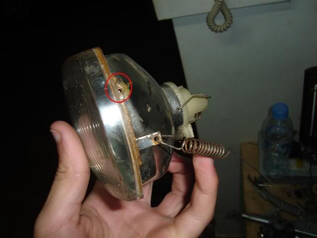

Lo que me llama la atención es el agujerito que marco en esta foto:
va algún enganche o algo que no tengo? :S
Es que el faro le desmonté hace muuuuucho tiempo y no sé ni que quité ni que puse, ni siquiera me acuerdo de como estaba antes de quitarlo. Sólo se que ahora cuando le pongo sujetado unicamente por los muelles tiene holgura arriba y abajo y se mueve continuamente. El embellecedor por supuesto lo tengo pero no influye en el montaje y sujección...

Aparte de los muelles esos, que si no están minimamente bien, no sujetan, deberia haber una chapita debajo del faro que hace de tope y sirve para ajustar el faro en altura moviendolo en un coliso que hay en la parte de abajo de la carcasa del manillar. El bujero de la optica ese, no sirve para nada.

pues me parece que va a ser eso lo que me falta :S
creoque hay un SC medio desguazado en un taller de aqui abajo, así que a ver si con un poco de suerte conserva todo el sistema...
es intentos desesperados hace mucho por abrir el cabezón solté demasiados tornillos...

Hola, es tal como te dice kiqu, esos muelles estan vencidos, ponlos nevos y con el tope inferior y no se movera, el cabezon del SC no es desmontable, de la silicona no se te ocurra menudo desastre cada vez que lo tengas que desmontar, saludos.

ui, esos muelles ya se an petado, tienes q pillarte unos nuevos, esos no sirven ya
