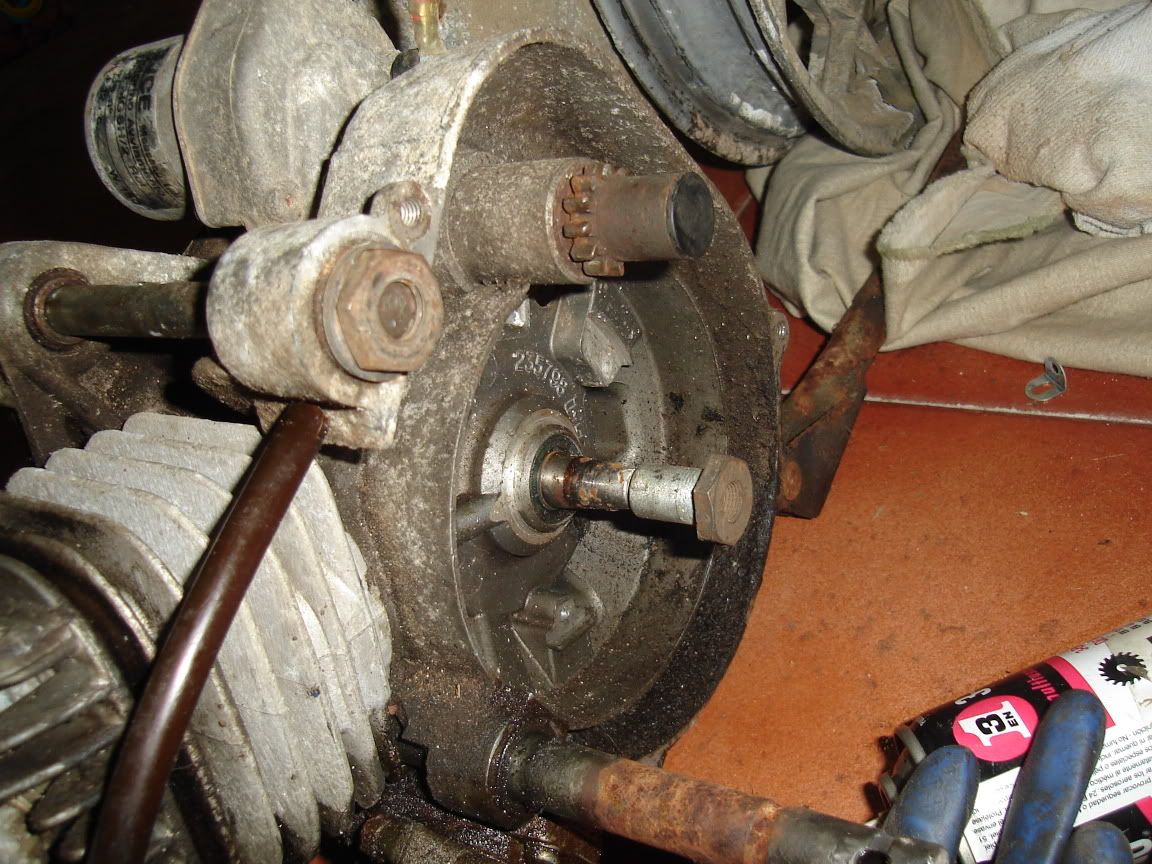

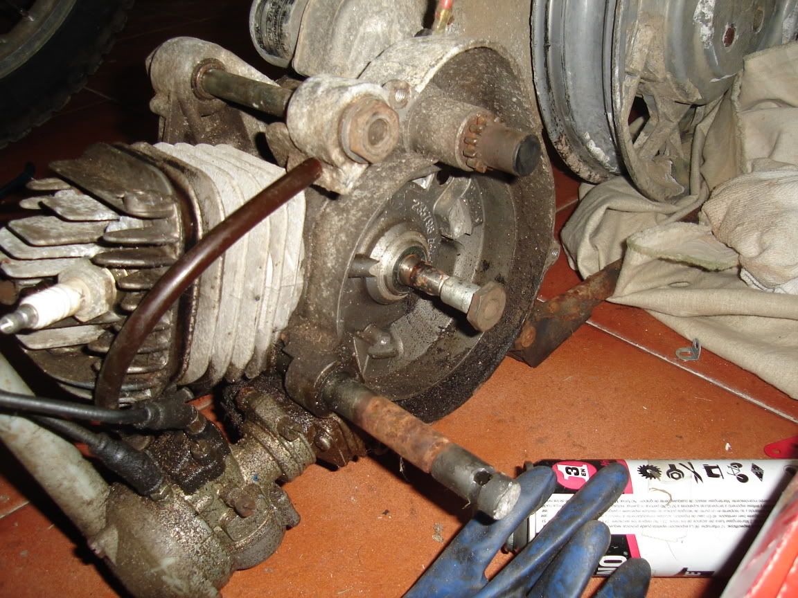

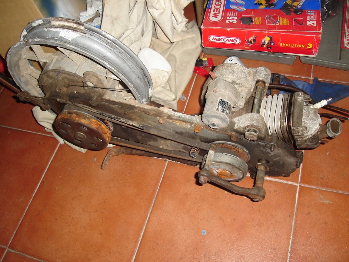

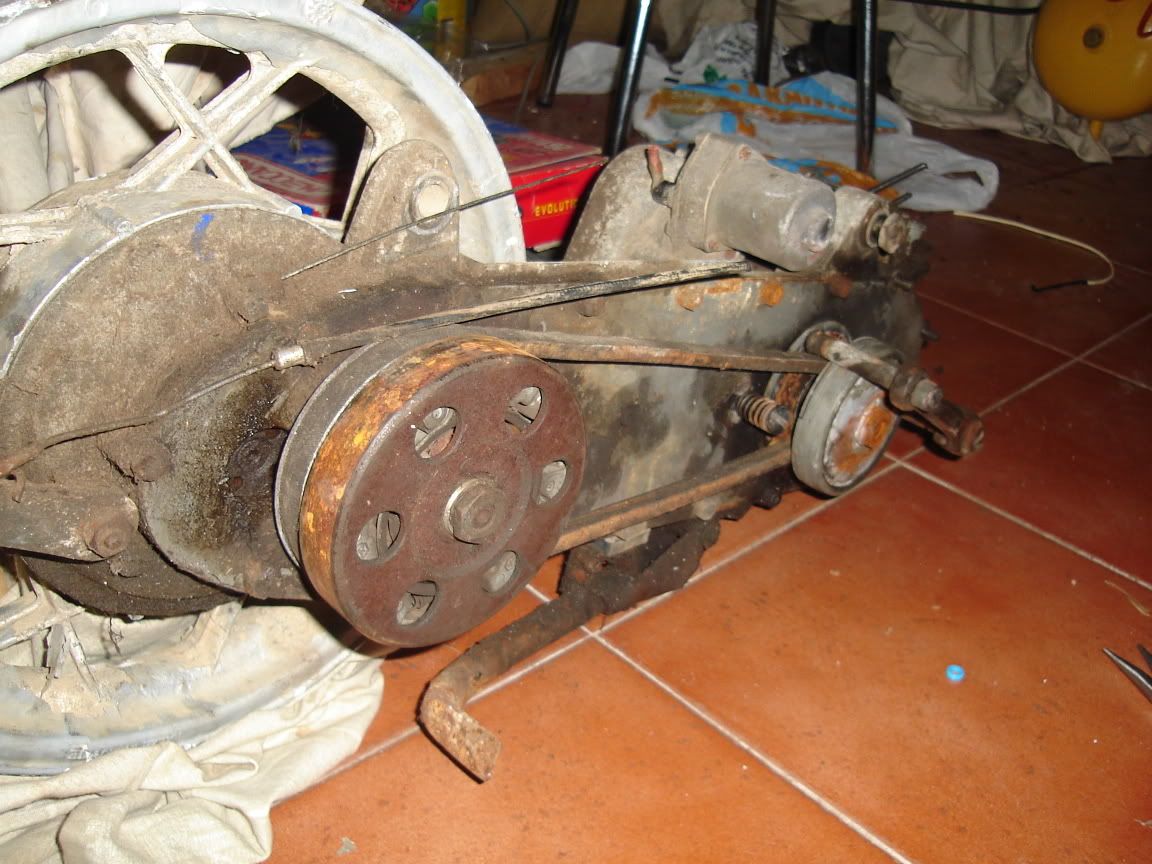

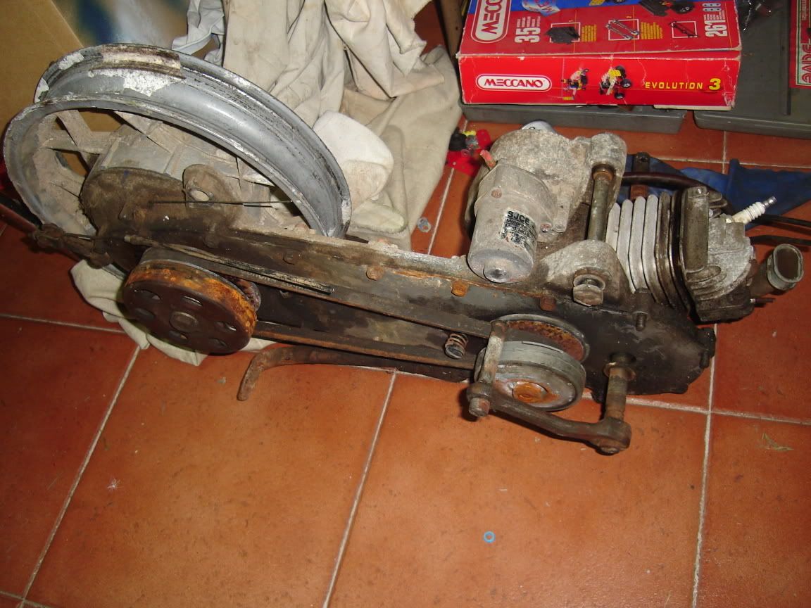

Me ha regalado un mecánico de aqui un viejo motor de una Delta que iba a tirar al chatarrero. No sabía que tenía motor de arranque, pero la pega es que me ha dado el cárter sin el encendido original, por lo que el piñón va suelto.
Alguien sabe com funciona el arranque de este mtoor? es igual al del NXE o al de algún F9 ? Desconozco completamente cualquier motor con arranque eléctrico. Quemadillo y esta gente que tiene motor de arranque en su vespino, podíais informarme un poco de como funiona? el motor de arranque fuciona que lo he probado.
Lo que necesitaría es por lo menos saber como funciona el plato magnético que me hace falta para buscarlo, o si vosotros podeis conseguirme uno, gracias.
 Adjunto unas fotos: (click y ¡zas! aparecen grandes)

ombre no tengo ni puta idea de como funciona pero tenes curro de limpieza de ese motor ehhxD en mi vida avia visto una correa asi xD k parece k tene oxido y todo xD

Segun veo en la foto, el sistema de arranque es el mismo que en NXE, ahí le falta el plato magnético, que en este caso debe llevar una corona dentada solidaria con los imanes que, en marcha queda fuera del piñon del motor  de arranque. El funcionamiento es muy simple; a la borna del  motor de arranque le llega el positivo de la batería, después de pasar por el relé de arranque, y una vez le llega la corriente, el motor empieza a girar en el sentido de las agujas del reloj -a derechas- saliendo el piñon al mismo tiempo, engranando de esta forma en la corona dentada del plato, con lo que obliga a girar al motor de la moto y, si todo está bien, se enciende. Tienes que agenciarte un plato y bobinas, pero fíjate que el plato tenga la corona dentada. Suerte.

Por cierto, me he encontrado en el cilindro (con un diámetro de 44 mm. de aluminio), que la tobera del escape tiene forma de W, podra ser un gilardoni? no viene nada escrito y la verdad es que está bastante demacrado, el pistón está negro por los lados (le faltaba la chapa deflectora además) y hay óxido húmedo en la camisa  Angry
