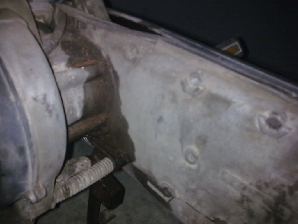

mirar lo q me a aparecido
resulta q se ve q esta jodida la junta esa del carter pasara algo perdera rendiemiento?
porcierto llevo la mezcla al 3% con castrol normal de ese de la botella de 1 litro roja y la moto va de lujo no va nada aceitada y no exa nada de umo

eso es momentaneamente?? o kn el apso del tiempo???
io tbn tengo c ai aceite..xro noe s tanto i es porke algo siempre pierde... en cuanto tiempo se te forma?

pues llevare unos 400km desde q lo limpie pero bua esa foto es de cuando llevava 300 ahora tengo mas nose pork me pierde tanto pero bua afectara al rendimiento ?? esq madremia volver a separar los carteres no me ace muxa gracia ya q no tengo pistola de calor y los separo a martillazos con el martillo de goma y uff ahora la moto tiembla un poco mas se ve q jodi un poco el cigueñal

Pues eso es k la junta esta jodida, y te va a perder algo de rendimiento claro esta.cambiala y listo, pero para cambiar esa junta tiene un rato de trabajo

en 2 oras lo tienes pulido el trabajo xro arreglalo porke eso te vaa perder cada vez mas y te puede cojer olgura el cigu i te prepara una gorda e?

Por lo menos, apriétalo. A ver que pasa.

no c t keda un poco acelerada?? eso por ahi está perdiendo precompreción yo lo arreglaria aunke t llebe trabajo peroo...

areglalo y dejalo bien ke eso te puede traer barios problemas en un finde lo tienes listo

- planificalo... que todo es ponerse salu2

no se acelera ni nada solo tira aceite, los tornillso estan bien apretados es la junta q ya estaba un poco xunga comprare nural de ese de juntas eso ira bien no?aguanta temperatura?

ponle la junta y echale nural para juntas a cada lado
