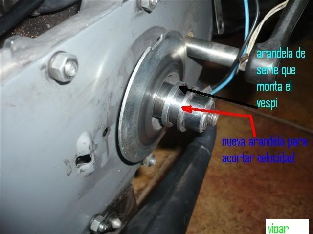

Como dije aqui  http://foro.vespinos.com/index.php?topic=7704.0
unas fotos de la arandela de marras
en negro la de origen y en rojo la que he añadido

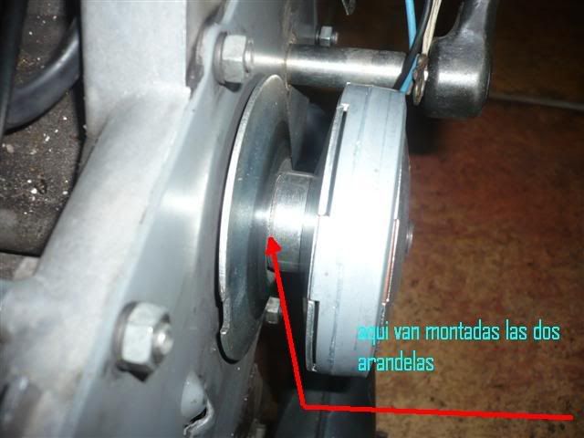

aqui se ve donde van alojadas las arandelas una vez montado el variador

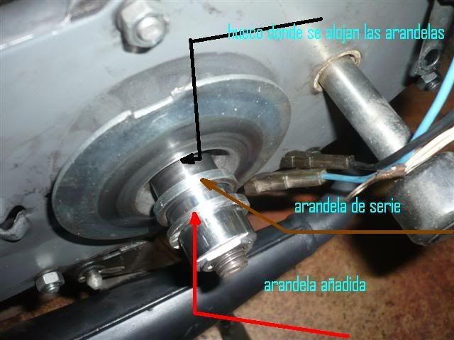

asi queda el variador una vez montado, algo mas abierto.

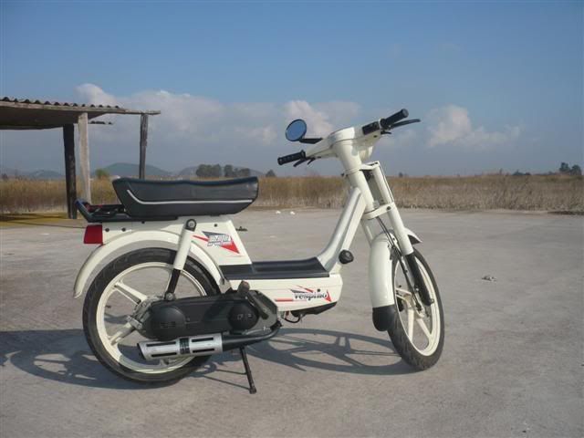

Por ultimo una foto del vespi de serie
Salu2 Wink Wink Wink Wink Wink

Re: Lo prometido es deuda
« Respuesta #5 en: 07 Marzo, 2009, 01:42:35 pm »
i no te àtina la correa al arrancar?
vipar
Mensajes: 2
« Respuesta #6 en: 08 Marzo, 2009, 10:22:33 pm »
no, he probado con otras de mas espesor y si que patinaba pero con ese espesor es justo lo que necesita para que no patine. El que patinase, me diò problema con el variador que tengo puesto ahora que es el que llebo siempre, un polini que por no cambiarlo para pasar la itv le puse una arandela igual y me costaba arrancar por que hacia que se cogia y de golpe patinaba, por lo que para la itv al final le puse el variador  de casa con la arandela. Wink Wink Wink Wink
