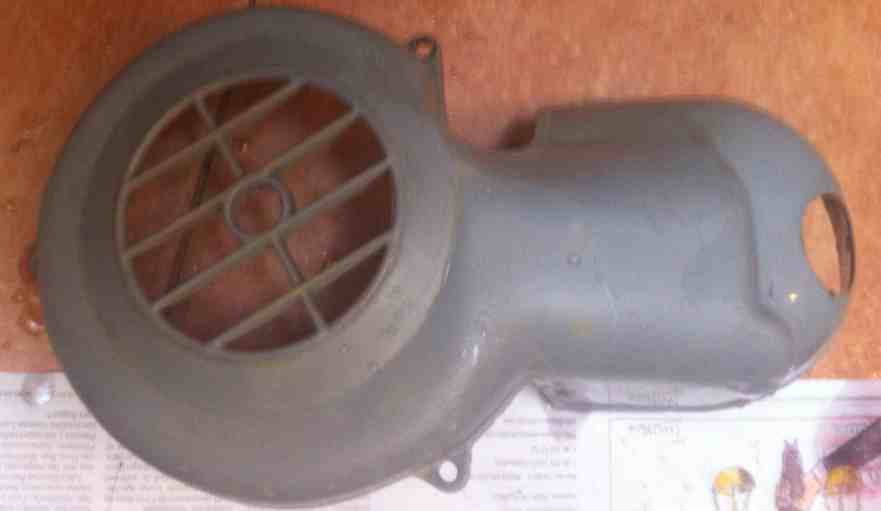

Bueno pues os voy a enseñar los plásticos, no tenia previsto repararlos pero tenia curiosidad de ver si salía el quemado del sol y el paso del tiempo.

y viendo el resultado... me he puesto con la otra.
Simplemente le he dado con agua y el estropajo de alambres de toda la vida de la cocina
