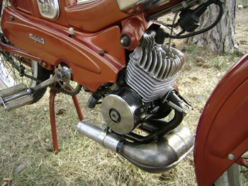

Nose como sera aver si alguien me dicee si es bueno o no, a mi mi amigo me ha dicho qe es un buen escape es muy retorcido y muy ancho por lo que parece, por favor ayudarme, porque quiero qe se note la diferencia si le pongo el escape y si sonara mucho y esas cosas ayudarme por favor

Ese moby es de internet es la foto para qe veais el escape jee yo tengo un ALX aconsejarme sobre ese escape porfa

haber, no debe ser malo, pero llendo de serie, no vas a notar casi nada, como mucho mas ruido, o mejor sonido
