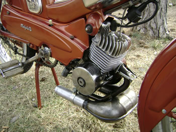

abelgmALX
Mensajes: 11
Ese moby es de internet es la foto para qe veais el escape jee yo tengo un ALX aconsejarme sobre ese escape porfa
haber, no debe ser malo, pero llendo de serie, no vas a notar casi nada, como mucho mas ruido, o mejor sonido
