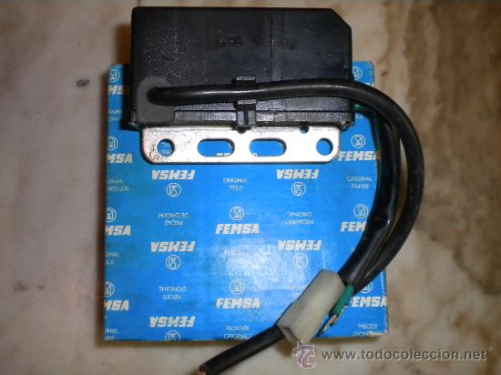

altomas
Mensajes: 13
ola muy buenas, yo tengo uns sc, ayer lo cogi para dar una buelta por la calle i me quede sin gasolina, hoy le he puesto gasolina i no havia manera de arrancarlo. he sacado la bujia i no hazia chispa, he provado la bujia en otro vespino i si , hazia chispa, entonces he pensado k seria la pipeta o el cable pero no todo el conjunto de la bobina Femsatronic funciona por k la e probado en el otro vespino! entonces e provado con una lampara de pruevas aver si pasava corriente i en amarillo pasava corrient, por k las luces al pedalear se encendian, en el verde i azul no funcionavan osea k no pasava corriente si no recuerdo mal; es problema de la bobina de dentro el generador? no tengo niidea?¿' la foto es todo el conjunto k he canvaido i ke funciona perfectamentedes de la regleta hasta el rotor no se ke puede falllar o k se haya roto.
Por lo que cuentas, si has probado una bobina/conversor verificada y no va, lo mas seguro es que el generador esté mal. Bájate el manual de taller y verifica los valores de resistencia del mismo. Kiqu.
