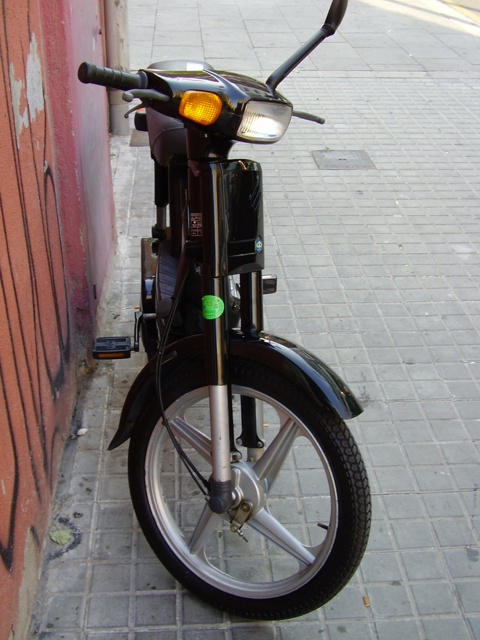

Hola amigos, acabo de registrarme y postear mi presentacion.
Ando estos dias poniendo a punto un F9 que un amigo compro en muy buen estado general. Es del 93 creo, pero tiene poqusimos Km. unos 8000. Realmente la moto parece recien salida de fabrica aunque presenta algun problema. Carecia de llaves de contacto y bloqueo y el arranque electrico no funcionaba. Se encarga a un taller un nuevo juego de cerraduras y llaves y vemos con sosrpresa que la del bloqueo de direccion toca con la barra derecha de la horquilla al girar el manillar. Se soluciona limando el lateral de la llave. Puede que se hayan equivocado de modelo aunque las llaves son de Piaggio. La bateria estaba muerta y se cambia por una nueva. Despues tras conseguir el Manual de Servicio y guiandome del esquema electrico localizo la averia del arranque. Mi experiencia con vespinos se limita a algun modelo antiguo, creo que de la epoca del SC, asi que todo esto es nuevo para mi. Siguiendo el esquema veo que el circuito se corta en lo que pone: "sonda nivel de aceite". Para mi sorpresa esta F9 no tiene ese deposito que segun veo en las fotos va detras de la bateria. Un conector blanco redondo con 4 pines queda alli sin conectar y puenteando dos de ellos se consigue arreglar el arranque electrico. ¿Quitaron el deposito de plastico por alguna averia en la bombita de mezcla? No lo se, pero la moto arranca bien haciendo la mezcla manualmente. Desmonto el filtro de aire (disco de rejillas metalicas) y lo limpio aunque ni lo necesitaba. Despue saco bujia y veo que no es la indicada en el manual. Lleva un Bosch de grado termico 7 y rosca corta. El dueño parace que tenia problemas con el arranque en frio. Compro dos NGK de grado 8 y 9 rosca larga. Medimos que haya espacio suficiente subiendo el piston al punto muerto superior y listo. Un par de bombillitas fundidas cambiadas y solo queda tapizar el asiento que tiene un par de cortes. Hoy miraremos los numeros de chasis y motor por descartar que la falta del deposito sea por haber sido cambiado el motor por uno de series mas antiguas, aunque no lo creo en absoluto.

Ayer se comprobo que el numero del motor es el original. El misterio de la desaparicion del deposito de aceite se ha resuelto. El anterior dueño le instalo al F9 un portapaquetes enorme que usaba 4 los tornillos de fijacion al chasis 2 de ellos corresponden al del deposito, asi que debio decidir eliminar el deposito de aceite porque las dos cosas superpuestas no cabian bajo el asiento. Si localizamos el recambio devolveremos a la moto  su sistema de mezcla separada. Solo nos falta retapizar el asiento o localizar una funda bicolor original, conseguir un portapaquetes original, eliminar el poquisimo oxido del  escape y pintarlo. Quedara nueva nueva.  A ver si se poner unas fotos.
