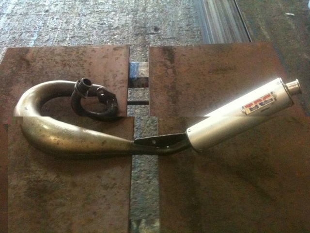

Bueno al final me he decidido a destrozar el T3 que es para lo que lo compre, sin llegar a saber que era una especie en extinción. Lo de estricta serie me da a mi que no quedara al final bien bien así, espero que con el motor podáis echarme una mano, igualmente si alguno tiene un motor preparado con un 65, embrague, variador, que sea un poco serio no para carreras pero que sea fiable y que sea rápido y con salida estaría interesado en hacer un cambio con el y si hay alguna diferencia económica ya la arreglaríamos, el mío tiene 1030km era de un abuelo y no lo cogía a menudo. Si no hay cambios ni ventas, a ver si me pudierais asesorar de como podría mejorar este cambiándole todo lo dicho. Os dejo un par de fotos de como lo tengo actualmente, aunque sólo dispongo de 15 minutos cada mediodía y no puedo ir demasiado rápido con la modificación espero que no se me eternice demasiado. También busco los puños de una Vale o Brisa más bien los de esta segunda ya que son más clasicones, en la sección compra-venta tengo puesta la búsqueda de ellos, y del material del motor que pudiera ser compatible con el motor de la T3. Iré añadiendo más fotos del proyecto, os agradecería vuestras ideas de mejora del mismo ya que siempre hace falta otro punto de vista, y dado que el de mis padres es que la estoy destrozando, ese no me sirve mucho. Un saludo a todos!

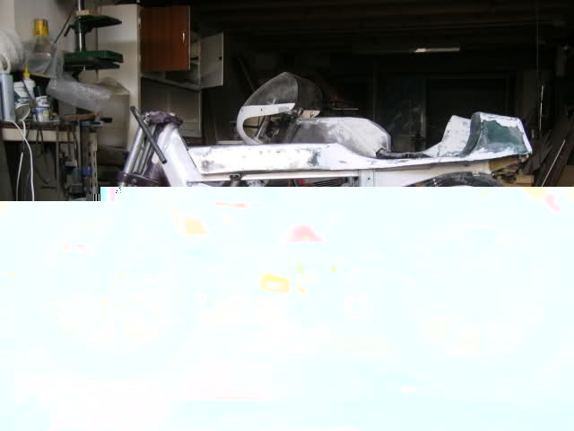

Hola a todos, a ver explico un poco el tema de venderlo. El Vespino lo compre por 300€ sin matrícula amarilla ( anuncio que aun sigue puesto en milanuncios) y su dueño me dijo que por 100€ el se encargaba de vendermelo con la matrícula nueva recién puestecita, a lo que acepte. El gestor me cobro 140€ por todo el tema de cambio de nombre aquí en Barcelona y llevando los papeles al ayuntamiento para que no cobrarán el impuesto de circulación. La moto no conseguía estar en marcha mucho más de un minuto y se calaba pues la lleve al taller y que aprovechara y pasara la ITV después de una reparación rapidita de no se qué fue a la ITV y la paso 100€, a sumarle el seguro de 110€ en línea directa donde tengo todos los vehículos de la casa. Y acabo de comprarle los neumaticos de 2,5x18 nuevos que son 80€ más. Pues eso que llevo 830€ gastados en ella y no he empezado todavía a "destrozarla" como comprenderéis me es imposible comprar otra y dejar esta intacta, que visto lo que decís me gustaría, pero me la compre por capricho de enrredar un a ratos con ella y poderla llevar a trabajar a diario. Si alguno de vosotros que lo dudo quiere pagar los 830€ que llevo gastados y se encarga de recogerla muy a mi pesar se la vendo y mirare de empezar el proyecto con alguna otra, y también la cambiaría por una documentada y con la ITV recien pasada de antes del año 85 con el motor a poder ser funcionando correctamente y con un 65, siendo clásica y no pagando impuesto igual que la mía lo único que me quedaría con las llantas de radios y lo neumaticos nuevos, eso si encargandose de todo el que se la quedara ( cambio de nombre, ayuntamiento, transportes, etc..). Bueno se que no me entendéis pero para mi es un gran esfuerzo el poder haber comprado esta moto para poder dedicarle ratos a jugar con ella y poder llevarla a diario, comprar material etc... Vaya estar ilusionado con un proyecto nuevo como lo estáis vosotros con los vuestros, el mío algo diferente aunque muy parecido al de bastantes enfermos de las modificaciones del foro, los cuales les pediría ayuda con la preparación del motor. Alaaaaaa hay dejo la parrafada y eso a disfrutar de ella! Saludos a todos.
Que feliz sería a 80km/h!
Hola NL,te digo lo mismo que 7 vidas,en ningun momento he querido quitarte las ganas de realizar el proyecto.Solo queria que te dieras cuenta de lo que tenias,y lo dificil que es encontrarlo.Mi intencion era mas que nada salvar el chasis pero viendo lo que te has gastado en la moto y las ganas que tienes te doy animos para que sigas con ello.Respecto a lo de que llevo yo en mi moto y lo de barra de refuerzo te contesto en mi post.

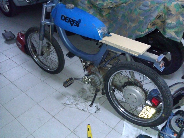

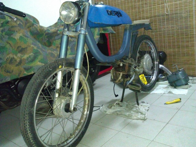

Mi opinion es que la prepares como la primera foto que pusiste,ese NL es precioso.Lo de barra me lo pensaba ,pero lo de preparar el motor,montar manillar,tavi,etc yo iva de cabeza.

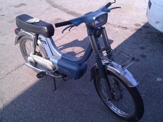

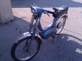

Hola, no veo realmente el inconveniente en pasar la ITV para un modelo como el de la parte superior de color azul que sería un símil a lo que quiero hacer, tampoco veo tan descabellado presentarme en la ITV con algo así, igualmente la barra central que aguantará el deposito será de quita y pon por sí me pusieran problemas de aquí a dos años y por el tema de la banqueta no veo inconveniente ni por los del manillar. Ayer me llegaron los neumaticos! Ya tengo ganas de arreglar el radio roto de la llanta de atrás y pintar las llantas. Aquí os pido consejo, en principio las llantas irán pintadas con pintura de coche y en cabina ya que mi tío trabaja en un taller con cabina y puedo aprovecharme de el en ese sentido, la duda aguantara bien la pintura en las llantas, radios y bujes? Monto antes los neumaticos o Pinto las llantas desmontadas por completo? Aparte he pedido consejo sobre mi motor a Jaime García de García Racing y me ha recomendado un cilindro 65 kuro y un variador pinas o preparado por ellos. Aparte estoy buscando un motor de f9 preparado para quitarme problemas con los montajes, y sólo sea apretar dos tornillos así que si tenéis algo comentadmelo. He pedido también el foco delantero nuevo similar al de la derbi antorcha, mercurio etc.. Me llegara sobre el lunes a ver como pinta. Otra de las dudas que tengo, tenía pensado bajar algo el Vespino, de la parte trasera quiero hacerlo adelantando la espiga a la que va alojado el amortiguador por la parte superior y darle más inclinación hasta bajar lo que quiero, por el contrario al variar tanto el ángulo el amortiguador hará menos fuerza y tendré una suspensión más blanda y había pensado también un poco por estética colocar otro amortiguador en paralelo a este soldando otra espiga superior al chasis y fabricando un nuevo anclaje de la parte inferior. Del tema de fabricación de piezas no tengo problemas ya que trabajo en un taller en el que hay tornos fresas rectificadoras y varios centros de control numérico en los cuales ya he fabricado muchas piezas de la SANGLAS. Yo me dedico al diseño 3D de piezas y a su mecanizado en CAM y voy mareando por el taller lo que me deja el trabajo. Bueno a ver si mañana puedo poner alguna foto de los neumaticos y cuando me llegue el foco igual. Los neumaticos en 2,5x18 van a ir bien juntitos para no tocar el motor así que ya veré que hago sí toca. Otra pregúntilla a ver si me hago entender, el deposito inferior lo he quitado y para rellenar un poco ese vacío he pensado en colocar un filtro directo al carburador de potencia tipo metálico o de espuma y segundo ya que no tengo mucho problema en soldar con TIG era el buscar una bufanda que haga el ensanchamiento en la curva tipo el PULA y modificarle el empalme con la salida de cilindro subiendo toda la bufanda al lugar donde iría el deposito y después de la curva de la bufanda soldarle el escape original que llevo ya que me gustaría conservar su estética, Jaime García me ha comentado que podría utilizar el de serie así que intentare conservarlo, os dejo alguna foto de la idea. Ufffff vaya tostón he pegado hoy, lo siento. Bueno a seguir dándole vueltas a esto un saludo.
motorilo
Mensajes: 72
hola, llevala asi y luego nos cuentas como te fue, hace dos semanas fui con mi vespa que tiene un portabultos con respaldo y lo tuve que quitar porque no estaba "homologado", por cierto, ahora te hacen ellos las "homologaciones" sobre la marcha, previo paso por caja, no te digo nada mas, saludos y animo con el proyecto
hola, llevala asi y luego nos cuentas como te fue, hace dos semanas fui con mi vespa que tiene un portabultos con respaldo y lo tuve que quitar porque no estaba "homologado", por cierto, ahora te hacen ellos las "homologaciones" sobre la marcha, previo paso por caja, no te digo nada mas, saludos y animo con el proyecto  Parece ser que no conoces lo que se llama "reformas de importancia". Como te dice motorilo preséntate así a la ITV y luego nos cuentas. Probablemente salgas de allí con camisa de fuerza  Me gusta el aspecto de esa última foto que has puesto, sigo opinando que no "destrozaría" ese modelo pero respeto tu decisión. Básicamente lo que estas buscando es un Vespino rally con algo de personalidad y potenciación de motor. Suerte con el proyecto y guarda bien todas las piezas, créeme te harán falta para la ITV. Un saludo
