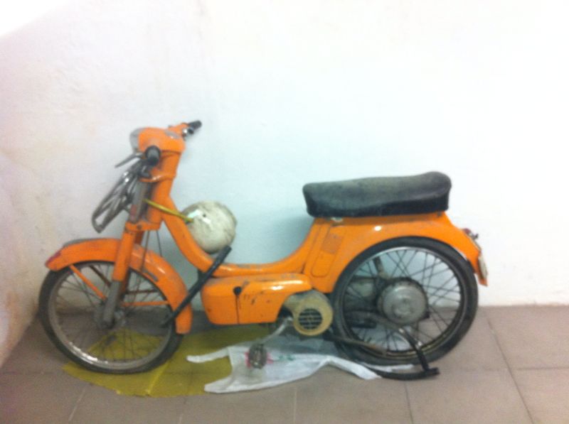

Hola a todos, inicio este post para mostraros la restauración que he llevado a cabo durante el ultimo año. Se trata de un Vespino LS de 1971 que tenía desde hace unos 8 años, fue entonces cuando decidí que quería dejarlo como nuevo, pero tras evaluar el coste del proyecto tuve que pos-ponerlo hasta que mi economía estuviese un poco mas desahogada, la verdad que un vespino no es nada barato de restaurar. Vaya por delante que en todo el proceso no he tenido ayuda de nadie, he ido aprendiendo a desmontar, revisar, limpiar, pulir, decapar, lijar, enmasillar, pintar, montar los radios a las llantas, centrar las ruedas..... y un largo etcétera, todo esto ha sido posible gracias muchos de los post que hay en este foro y a que desde el primer momento tuve los manuales de piezas y de taller del vespino descargado desde www.pdfmotomanual.com. Si más, aquí os dejo unas fotos de como estaba el vespino antes de comenzar a devolverla a la vida.
