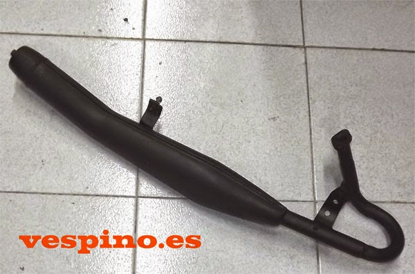

« Respuesta #13 en: 27 Octubre, 2014, 05:30:21 pm »
Al F9 creo que sólo le sirve su escape original, es decir, éste:
Si al final pones en venta el Yasuni, me interesaría.  Wink
