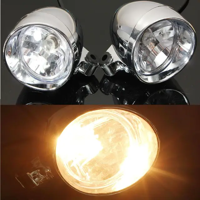

Hola, estoy enredando con un ALX, y quería saber si se le pueden poner este tipo de faros (son para moto, 12v)
Gracias!!

Y qué pasaría si en vez de los leds meto 2 faros de estos?? Alumbraría muy poco por poner 2 en vez de 1, como viene de origen??

Por la estética que le quiero dar, quiero poner 2 faros (pequeños).
Gracias!

Ahora, podrá en alx con esos 2 faros de 12v o alumbrará poco??
Gracias!!

Para la luz necesitas saber la potencia de las lamparas y la potencia del vespino.
Las lamparas no pueden ser de mayor potencia que la que entrega, porque la luz seria poca y amarillenta.
Las luces halogenas tienen menor consumo, por lo tanto, a la misma potencia mas luz.
Las luces led tienen muchisimo menor consumo, por lo tanto, a la misma potencia, tienes una luz bestial.
Yo creo que lo mejor es que compres leds de alta potencia y te los conectes a esos faros, como los cob de 10W por ejemplo, tendrias con 2 faros 20w, tiene que ser a 12v o variar el voltaje con un circuito adicional.
Si el led lleva lente, no seria necesario utilizar una optica.
Ten en cuenta que concentrar tanta potencia led requiere de refrigeracion.
