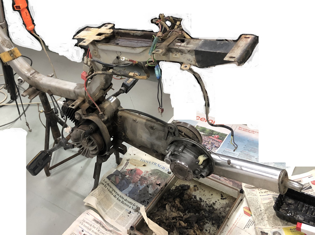

« Respuesta #5 en: 15 Marzo, 2025, 10:10:33 am »
Hola. Mirad cómo tengo el pobre Vespino, y eso que esta foto es de hace unos días. Aún le he desmontado más cosas.

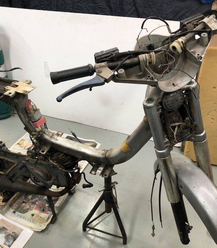

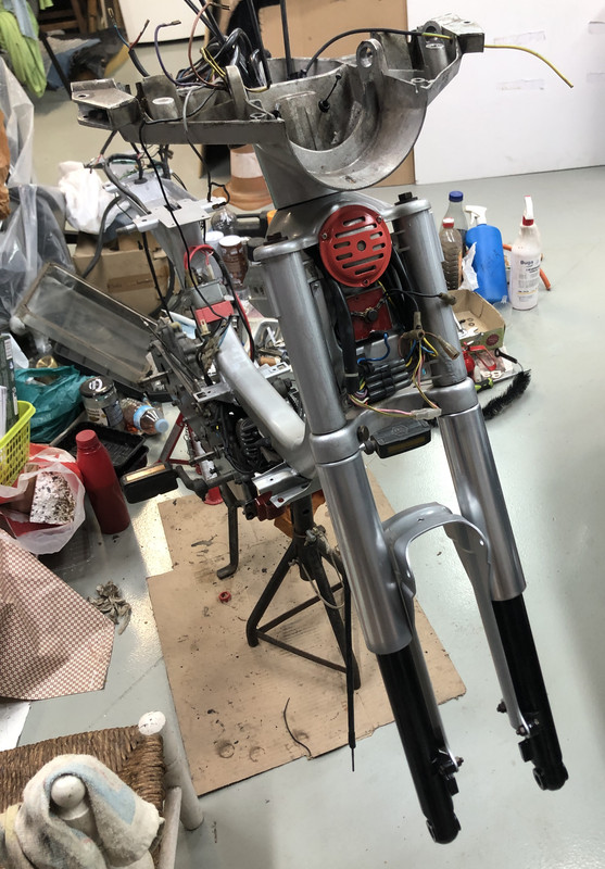

« Respuesta #6 en: 24 Mayo, 2025, 09:57:11 am »
Hola compañeros. Pues nada, que poco a poco la cosa ya va avanzando. Estoy montando todo de nuevo y la verdad es que hasta que no ves el antes y el después no te das cuetna de lo mucho que va cambiando. Os pongo dos ejemplos.

« Respuesta #7 en: 27 Julio, 2025, 11:02:24 am »
Bueno, poco a poco la cosa avanza...
