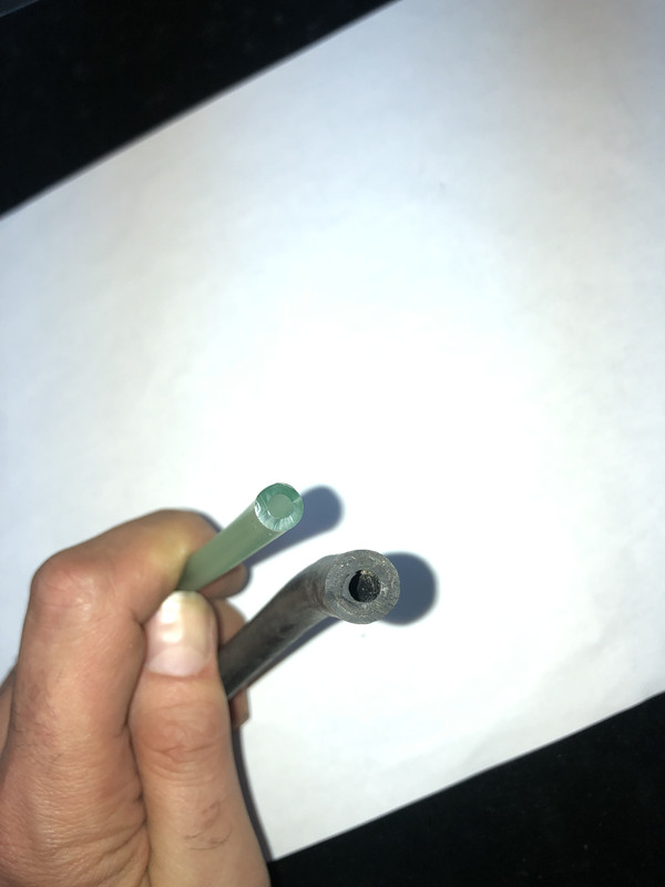

Hola. Quería preguntaros qué tubo de gasolina o macarrón usáis. Yo en mis vehículos siempre he puesto de goma, de ese que es reforzado con una membrana que se ve en los corte. Pero como al comprar el grifo nuevo del Vespino me llegó con tubo macarrón, del transparente, pues se lo puse. La verdad es que, a pesar de que casi no se ve, es más bonito y te permite ves al momento si hay gasolina.
El problema es que ayer le instalé un filtro para la gasolina, porque por más que limpio el depósito siempre suelta un poco de arenilla. Que por cierto la vi gracias al tubo transparente. En fin, que al tocarlo para cortarlo estaba endurecido. En menos de un mes ha pasado de ser totalmente flexible a semi-rígido. Al calentarse vuelve a estar flexible, pero frío se endurece.
Esto no me acaba de gustar, porque si en un mes está así, dentro de un año o dos.. ¿Se va a quebrar como si fuera cristal? El de goma negra dura muchísimos años, los he cambiado con 20 años que aún tenían flexibilidad.
Os pongo unas fotos.
Este es el que se ha endurecido.

Hola. Al final ayer cambié el tubo de gasolina, ese transparente no es seguro. Ayer lo toqué para girar un poco el filtro de gasolina y al momento empezó a perder gasolina. No sé de qué material es, pero en menos de cuatro meses se ha endurecido, ha perdido mucha flexibilidad. Eso significa que n un año se volverá quebradizo. He puesto uno de goma negra de los de toda la vida, de los de seguridad con doble capa y tela en medio.

Nada, los transparentes no valen nada, se acaban poniendo rígidos y cuando menos te los esperas se rajan y empiezan a perder gasolina a mansalva. La última vez que me pasó me tiró casi 2 litros de gasolina en 3km y se me quedó tirada a 200 metros de casa (menos mal).
He probado con un transparente específico para vespino (o así me lo vendieron). Duró 6 meses. He probado con otro tubo que compré para sustituir el que se monta en los difusores de agua para los coches. También duró poco más o menos.
Al final he comprado una tira de ese negro como el que pone XE88 en la foto y a tomar por saco. Tiene el inconveniente que no ves la posible arenilla que pueda coger, pero lo prefiero a que se me vuelva a rajar.

El tubo de gasolina lo mismo, tiene que ser de 6 mm. A mí me gusta el negro de goma y que sea bicapa. Estos tienen dos capas de goma y en medio de las dos una malla de tela. Lo venden en cualquier tienda de recambios de automóvil y normalmente se puede comprar por metros o medio metro.
