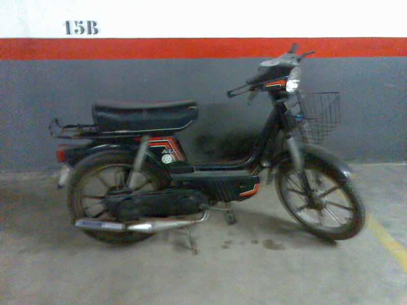

ola me presento soyun estudiante de 15 años de valencia con un vespino al y tengo un par de dudas bueno primero os digo lo q lleva puesto:
-escape tecnomoto
-carburador 15-15
-rampa de variador de cobre tecnomoto
bueno ahora mis dudas:
-como puedo cambiar el bombillo del blokeo de la direccion??
-es normal que a relenti se mueva muxo la rueda trasera estando bajo el relenti?'
-que tal va el escape tecnomoto??
ai va una foto
vespino al:
17 arreche     / 20,5 mikuni
laminas de carbono
muelles pekños tjt
kit varioplus
desarrollos mk
vespino

para cambiar el bombien de la direcion creo ke tienes ke desmontar la horkilla,
lo del relentin puede ser ke el cable del acelerador este muy tensado yaunke el relentin este bajo esta acelerda
el tubo es mao no es de los mejor pero mejor ke el de seri es
Re: mi vespino
« Respuesta #2 en: 18 Febrero, 2008, 02:14:49 pm »
para el bombin de la direccion tinees que desarmar las quilla de la moto y sacardo desde ahi, con respecto al relentin o tienes una toma de aire o que no esta bien carburada la moto, con respecto al escape es muy parecido al de serie saludos

« Respuesta #3 en: 20 Febrero, 2008, 08:21:25 pm »
mira es iwal q la mia jeje solo q la mia no tiene cesto jeje
pos nada lo del bombin ese lo primero q tienes q quitar es la xapa esa peqeña q lo cubre por el exterior porq esa tapa es como si fuese una seguridad y no permite q el bombin salga bn
y luego desmontas la horqilla y empujas el bombin acia afuera si ves q no sale coje algo q encaje ahi y dale unos golpecillos y ya poko a poko ira saliendo
si lo del ralenti es normal la mia tambien lo ace porq se lo tengo mu bajo de todas formas no e visto muxos vespinos q la rueda de atras no se mueva aunke sea un poko
y por ultimo el tubo pos..... yo te aconsejaria q lo cambiases porq la verdad esq no es gran cosa ace poko mas q el de serie
si keres ponerle un tubo weno pos un tavi o un polini
y si no qeres gastar muxho pos nuse ay varios q tan muy bn yo tengo un muffer y me ba mu mu bn y son muy baratos y los metrakit estan bastante bn
nada mas valla parrafada q te e escrito sorri
suerte y salu2 Azn

Hola, para cambiar el bombillo,tienes que quitar la tapita que tapa el agujero de la llave,reventar la cerradura(con un taladro)y extraer la cerradura vieja y sustituirla,yo lo he hecho en mi GL y en varias Vespas Primavera.(no es necesario desmontar las horquillas,a mi no me hizo falta)
La causa de que a ralentí te gire la rueda es simplemente que las zapatas del embrague rozan en la campana y transmiten el giro,cosa que se arregla lijándo las zapatas.
El escape no es de los mejores, aunque es mejor que el de serie.
para cambiar el tecnomoto por el mufler no agas nada,
yo creo que el tecnomoto es mejor, o eso comentaban hace tiempo.  pero los dos son malillos
si la verdad esq no son muy wenos q digamos eso no lo niego pero yo q se si no qere gastar muxo dinero pues nuse
x cierto el tocnomoto lo tiene un colega en una gl y no me gusta muxo casi me gusta mas el muffer eee
pero nuse todo son gustos

pues yo temgo el tecnomoto y no ba mal le cambie la fibra y todo y me gusta como suena pa mi mejoer k el mufler

Pero en rendimiento no es gran cosa.
