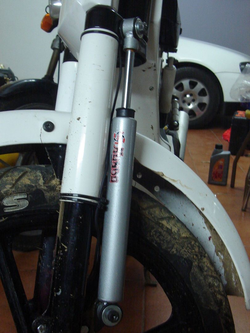

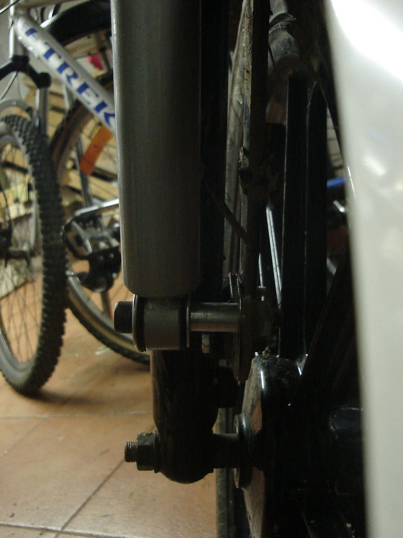

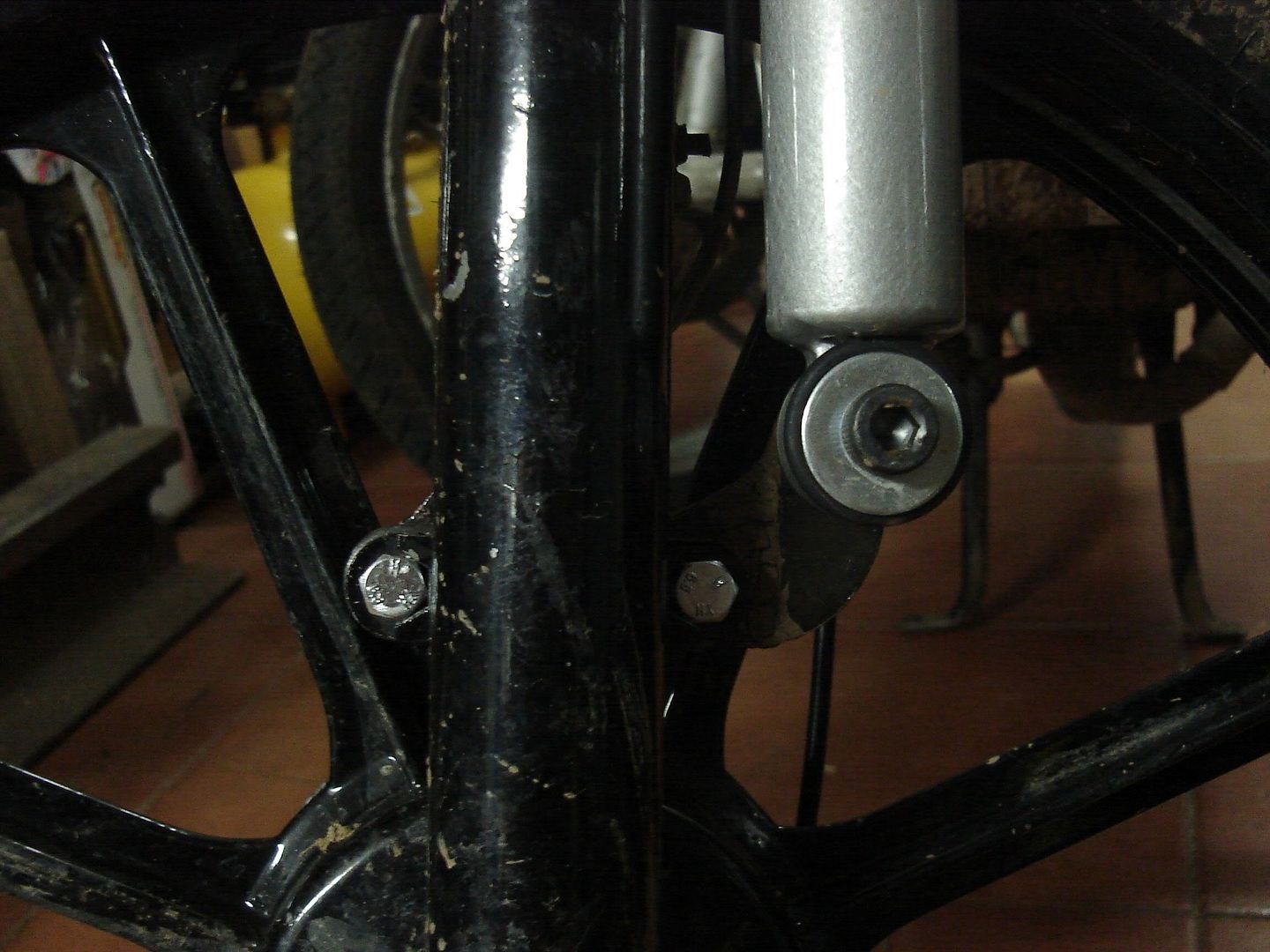

1. Sujección inferior:
Despues de romperme el coco un rato con las piezas en la mano y la horquilla delante... el montaje es bien sencillo, abajo debes de colocar la pieza en "L" con los dos tornillos que sujetan el guardabarros delantero (por lo que el tercero que está en el 'rabito' de la "L" corresponde al refuerzo).
Yo he colocado la L entre la horquilla y el soporte del guardabarros  porque me parecía más seguro al no ir colocada sobre la superficie curvada que hace el soporte.
 Toda la tornillería te viene incluida en el kit.
 Entre el refuerzo y la "L" hay que poner el casquillo separador que colocará el refuerzo en su sitio correcto para la sujección superior. Todo esto lo apretamos de forma consistente colocando una arandela de las grandes a cada lado del refuerzo, contra las gomas.

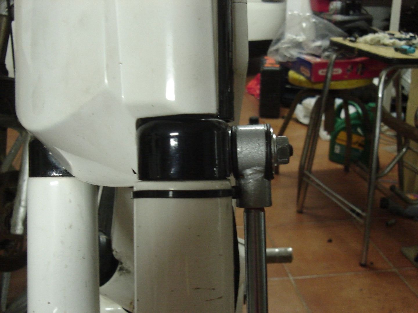

2. Sujección Superior
Bien, el tornillo más largo que viene incluido en el kit es para la parte superior del refuerzo, deberemos quitar el tornillo que sujeta la tija de la suspensión horizontalmente y sustituirlo por éste, que es más largo. Lo mejor es hacerlo con cuidado no vayamos a liarla en la tija, sacar uno y meter el otro. Luego repetimos la acción que con la parte inferior, una arandela a cada lado del refuerzo y apretamos fuerte. Así lo tendremos solidamente fijado.
